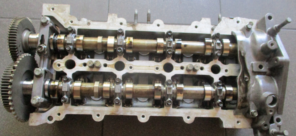

"Czy można w tym dieslu sprawdzić prawidłowość działania rozrządu bez rozkręcania jak do demontażu ?"
Takie minimum to ściągnąć pokrywę zaworów i kręcąc kołem pasowym na wale korbowym sprawdzić reakcję wał korbowy a wałki rozrządu oraz stan łańcucha.
Głowica bez dekla i oczywiście łańcucha
pawelwaw84
Posty: 1002
Reputacja: 13
Samochód: Captiva lift 2013
Silnik: 2.0d 163KM
Lokalizacja: Ząbki k.Warszawy
Post autor: pawelwaw84 » 16 sie 2019, o 05:18
Jesli jest zmienna grometria to moze wcale tych zaworow nie byc, tak mi sie wydaje...
