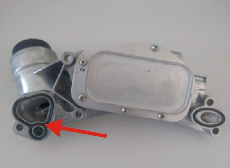

Dopadło mnie to już chyba drugi raz w przeciągu dwóch miesięcy... Cieknie mi olej w okolicy filtra oleju, kąpię na korektor i się tam wypala śmierdzące i kopcąc. Czy jest to możliwe aby w tak krótkim czasie drugi raz padła któraś z uszczelek? Czy to może gumowy oring w filtrze oleju?

Wkład filtra np filtrona sprzedawany jest z oringiem. Za każdym razem go wymieniamy. Kopuła filtra to plastik. Ostrożnie dokręcać.
Zlokalizować wyciek dokładnie, rozkręcić oglądnąć oringi gwint kopułę.
Może ciut dokręcić, może przestanie.
Może zły filtr z nieodpowiednią uszczelką? A może w innym miejscu puściło..

Wydaje mi się że jednak puściła uszczelka od chłodniczki oleju (ta pod filtrem zaznaczona na foto)
I tu pytanie czy zamawiać komplet na całą chłodniczkę czy zamówić tylko te dwie uszczelki od obudowy.

Re: Chłodniczka oleju - wyciek
Post autor: etac » 13 lip 2020, o 14:23
a kupowałeś oryginały uszczelek, czy zamienniki?
Post autor: jungu » 13 lip 2020, o 14:54
kupowałem komplet z chłodniczką oleju - pewnie były dodane jakieś zamienniki.
Kupiłem teraz komplet OEM na chłodniczkę i obudowę. Jedna robota, a nie będę pewnie dwa razy do tego podchodził.
Post autor: etac » 13 lip 2020, o 15:30
czyli jesteś kolejną osobą potwierdzającą regułę, że uszczelki tylko z ASO.
