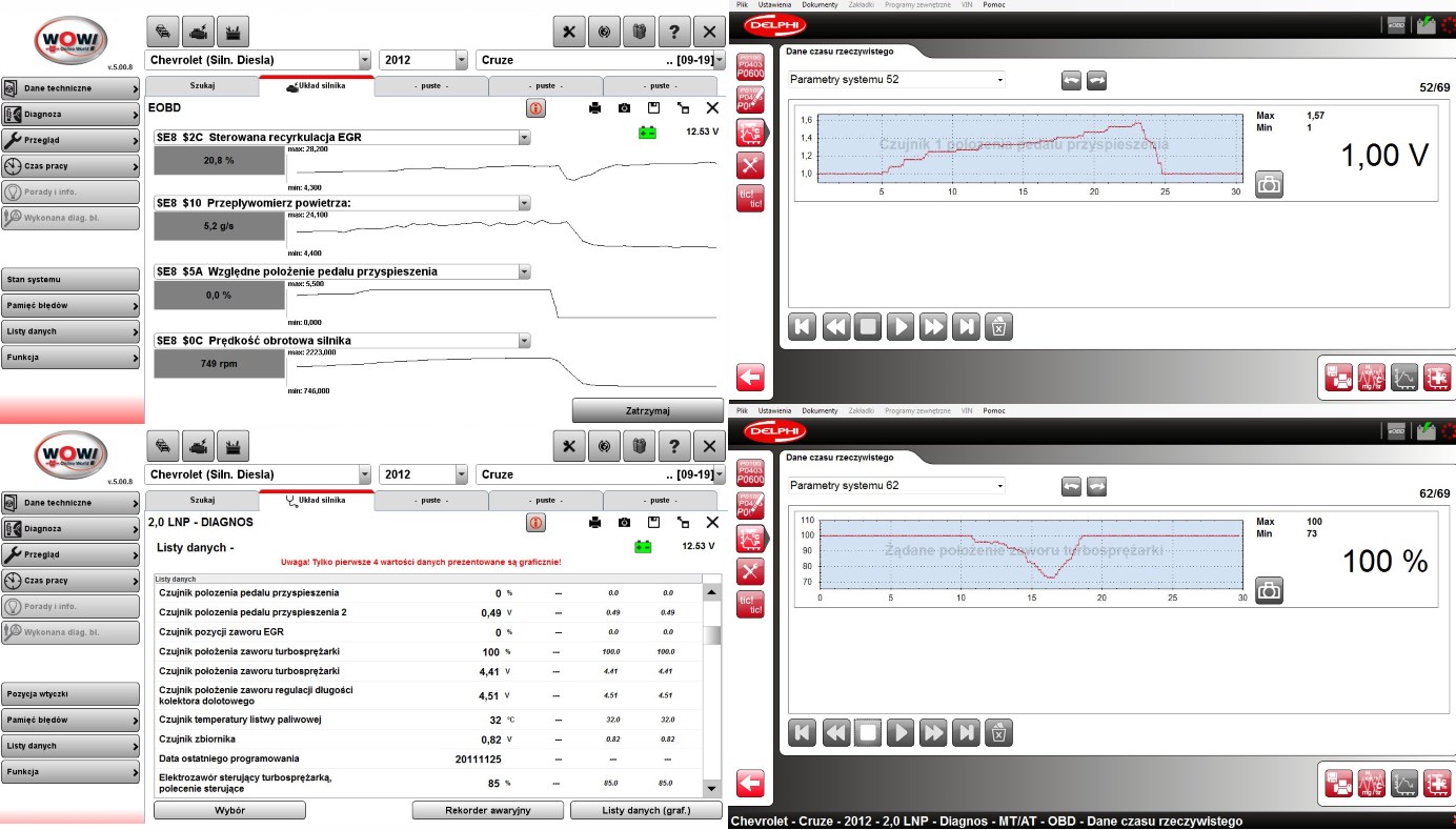

Post autor: scott » 14 cze 2019, o 08:29
W czasie jazdy rejestrowałem przebiegi, bo mnie DPF szwankuje jak się robi ciepło.
I raz się tak złożyło, że zaczął się wypalać.

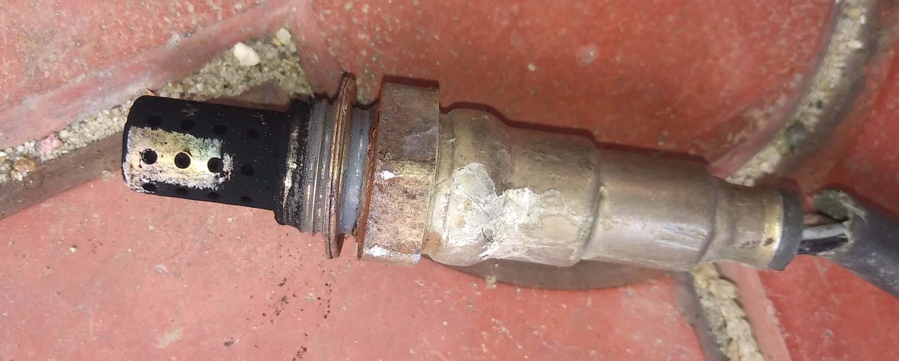

Tak wygląda sonda lambda , cała czarna w sadzy:

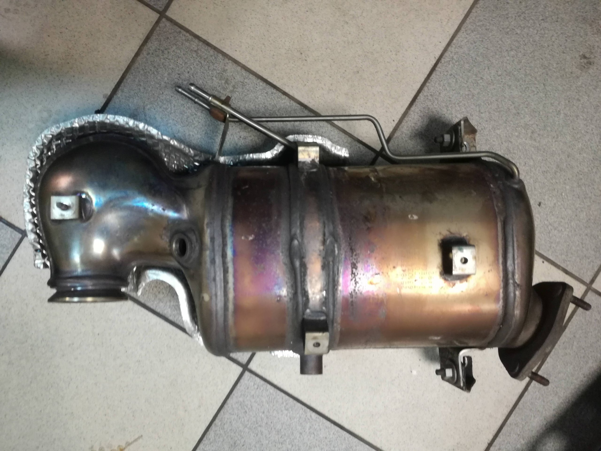

Tak jak wcześniej pisałem w jednym z zakładów powiedzieli mi , że DPF wygląda na już otwierany. Co o tym myślicie ? W dwóch innych jakoś nie byli skorzy do takich twierdzień... Nie czyściłem DPF bo zmierzony przepływ powietrza wynosił 228 milibarów. Nie potrafiono mi powiedzieć jednak jaka powinna być wartość w nim prawidłowa :-) Na podstawie pomiarów w innych autach kształtuje się to na poziomie ok 300-400..
Post autor: etac » 16 cze 2019, o 20:29
raczej nie:

Post autor: wojtas01 » 16 cze 2019, o 21:21
Dzięki za odpowiedź ze zdjęciem. Info takie, że otwierany, że potraktowany jakimś środkiem i w dodatku przesunięty wkład {:/ powiedzieli mi w tym serwisie - GozBor - Olsztyn/Kieźliny . W dwóch kolejnych zdziwienie, że tak ktoś powiedział.
No ale ten serwis powyżej zajmuje się też elektroniką w samochodzie. Na pytanie jak kwalifikują sterownik silnika do naprawy to uszłyszałem odpowiedź , że jak klient wymieni 90% części w aucie to na tej podstawie :rotfl:

Post autor: kochar » 16 cze 2019, o 21:30
To że sonda jest okopcona to chyba normalne ale że końcówka wydechu czarna od sadzy :ocochodzi:
Sprawdzałem u kolegi ( Ford Mondeo ) i palec i był czysty.

No nie takie normalne , że sonda okopcona (niewłaściwy np. skład spalin powietrze - paliwo ). Tu jest opisane jaki kolor powinna mieć.
Też mnie to zastanawia , że końcówka wydechu jest czarna od sadzy mimo, że auto ma DPF...

Post autor: scott » 16 cze 2019, o 22:38
Nie znam się dobrze, ale sonda wygląda na bardzo upaćkaną sadzą. Co sugeruje za dużo niespalonego paliwa. To może się wiązać z widocznymi na wykresach problemami z dostarczeniem odpowiedniej ilości powietrza.
Odnośnie okopconej końcówki rury.
Ja w swoim też mam, jak się przejedzie palcem, to jest taka cieniutka warstewka. Odkąd pamiętam tak miałem. A w sierpniu na SKP, jak mierzono spaliny to wg. diagnosty, bardzo dobry skład był. Samochód był wtedy dobrze rozgrzany, bo 10km wcześniej zjechałem z autostrady.
Śmiem twierdzić, że u Ciebie jest to powiązane z wyglądem sondy. Masz zwiększone zadymienie i to będzie widać.
Pamiętajmy, że nikt nie da 100% skuteczności wyłapywania cząstek sadzy w DPF, zawsze coś się przedostanie, a szczególnie jak silnik kopci. Myślę, ze podczas wypalania też nie ma 100% skuteczności przetwarzania, i część może po prostu zostać wypchana.

Post autor: kochar » 17 cze 2019, o 09:24
wojtas01 pisze:
16 cze 2019, o 22:06
Szkoda że w opisie nie ma z jakiego silnika jest ta sonda, mi wygląda na benzynę.

Co do mojego DPF to chyba jednak warto go przeczyścić. Różnica ciśnień na poziomie 228 milibarów (22,8kPa) jest chyba zbyt duża. Wiedza tych warsztatów jest porażająca negatywnie. Niektórzy nawet nie wiedzą co mierzą i w jakich jednostkach .

Post autor: wojtas01 » 20 cze 2019, o 21:10
Wczoraj wyczyściłem DPF na maszynie FFSolution. Przepływ powietrza przed czyszczeniem to 228 m3/h a po czyszczeniu 320 . Czekam na wtryskiwacze , które zareklamowałem.
