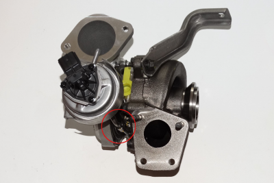

Wygląda na to, że w konstrukcji tej turbosprężarki (gm 25194653) jest 'gruszka' z czujnikiem, który teoretycznie mierzy położenie. https://chevrolet.7zap.com/en/cruze/504 ... 799-0-0/#1
Nie wiem czy ona ma regulację połączenia gruszki a cięgnem łopatek (zaznaczyłem na rysunku), ale gdyby miała to sprawdź czy w ogóle cięgno od łopatek się rusza razem z cięgnem gruszki - gdy wysterujesz z GDS (potrzeba drugiej osoby, żeby przy obrotach > 1500 sterowała położeniem łopatek turbo, a Ty oglądaj czy się rusza). Może z jakiegoś powodu się to rozpięło? Rozregulowało?
Odnośnie korekcji wtryskiwaczy w moim samochodzie. Ja mam model 2010 z silnikiem LLW, 2.0L 125KM. I nie nigdzie w menu GDS nie umiem znaleźć pozycji aby wyświetlić te parametry. Jeżeli wiesz gdzie tego szukać, to daj znać.

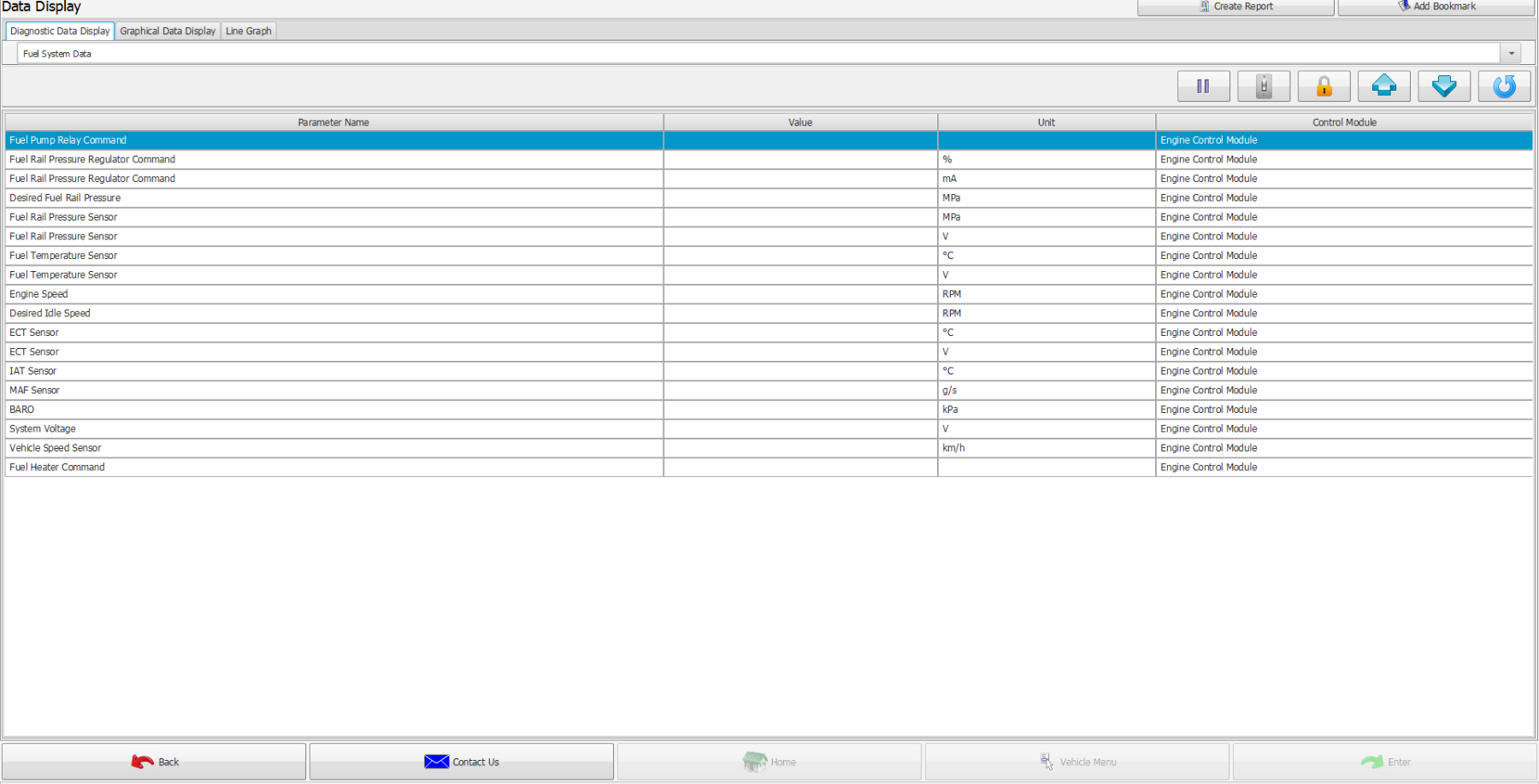

Korekcje wtryskiwaczy są w części dotyczącej odczytu danych układu paliwowego i są na samym końcu listy( u mnie nazwane - współczynnik zrównoważenia cylindra 1,2,3,4).
Nie wiem tylko w jakich jednostkach są podawane. Wiem jednak, że po regeneracji mam gorsze korekty niż przed (to doskonale pamiętam).

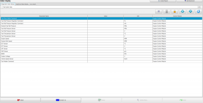

Zobaczyłem jeszcze coś takiego w diagnostyce:

Niestety dla LLW nie mam w GDS parametrów typu "korekcja wtryskiwacza [1...4]". W załączniku przesyłam screenshot.
Czy taki rozjazd korekcji dawkowania masz tylko na wolnych obrotach czy też przy wyższych i obciążeniem. Bo na wolnych obrotach to jest uznawane za normalne (w pewnych granicach oczywiście)

Zobaczcie proszę jeszcze u siebie : status testu diagnostycznego - od skasowania kodu DTC
U mnie to wygląda tak : odnośnik
Czy u Was też są błędy ?

Coś tam spłodziłem: dolot https://drive.google.com/file/d/1e3v3r ... sp=sharingtylko jest mały problem zaznaczyłem 4 wartości a linie są 3
na próbę zrobiłem test zaznaczyłem dwie wartości a na wykresie jest jedna linia https://drive.google.com/open?id=1QMHsx ... c7Eqpvpe19
DTC https://drive.google.com/open?id=1DD6rv ... WXyemqRCZY

Masz 3 linie zamiast 4 lub 1 zamiast 2 bo masz źle ustawioną skalę ciśnienia doładowania zmierzonego. Tu jest błąd dlatego nie widzisz tych linii. Ustaw zakres pokazywany dla ciśnienia żądanego i zmierzonego od 1 do 260.
Pozmieniaj też zakres skali dla powietrza od 0 do 150 i obroty od 0 do 4500
Ustawiłeś wyświetlanie liniowe ale nie zauważyłeś, że trzeba ustawić zakres skali.

Dziś wyjąłem u mechanika wtryski, turbosprężarkę i DPF. Sonda lambda czarna. Wtryski okopcone z nagarem (końcówki). Jutro oddaje turbo i dpf do sprawdzenia. Wtryski...zastanawiam się gdzie oddac bo zalezy mi na czasie i dobrym stole probierczym.
