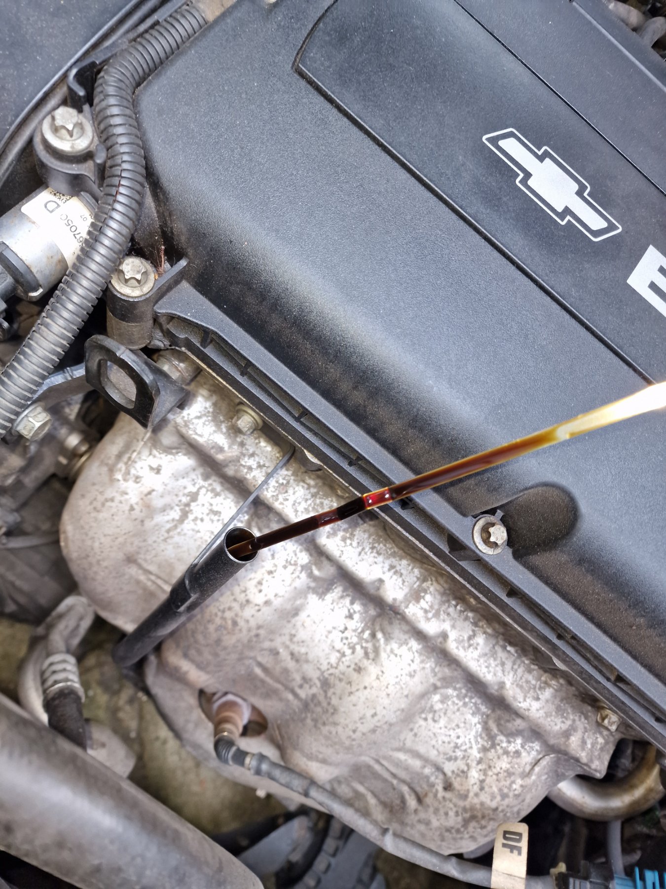

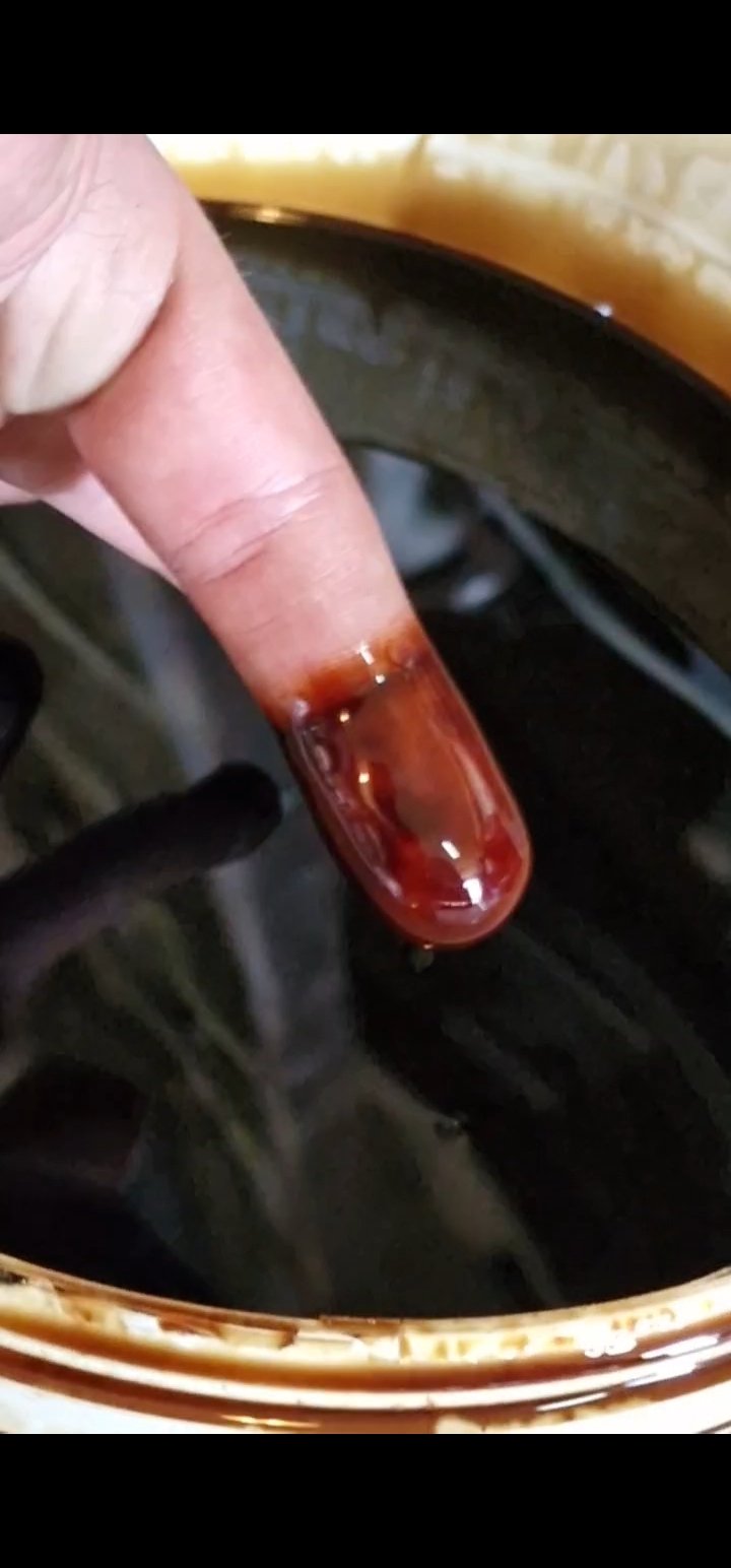

Wymieniałem ostatnio olej i jedna rzecz mnie zastanawia, dlaczego stary olej GM 5w30 zmienił barwę na jakąś taką czerwoną, już ostatnio zacząłem zauważać ten kolor na bagnecie.
Jak rok temu znowu wymieniałem z płukanką i tak jak zlałem jakieś 4,8 litra, tak też wlałem całe 5 litrów i było na bagnecie delikatnie pod kropką MAX.
Eksperymentalnie zalałem Qualitium Nano 5W/30 z jakimiś tajemniczymi cząsteczkami grafenu (na dnie nowej butelki są jakieś osady które przed wlaniem trzeba wymieszać). Mam nadzieję że nie jest to jakiś odpad oleju z dobrze marketingowanym wytłumaczeniem 😂

Dużo jeździsz samochodem czy masz dni gdzie są przestoje ?
Powodem mogą być:
- korozja silnika,
- wyciek przez nieszczelny uszczelniacz
- uszkodzona uszczelka pod głowicą
- podrobiony olej

Miesięcznie robię średnio 1500km.
Poza kilkoma wyjątkami, auto dłużej niż 4-5 dni nie stało od lat 😉

murdertul pisze:
31 maja 2023, o 08:51
Wymieniałem ostatnio olej i jedna rzecz mnie zastanawia, dlaczego stary olej GM 5w30 zmienił barwę na jakąś taką czerwoną(...)
W listopadzie wymieniłem olej po 10k km z tego Qualitium Nano 5W/30 i był normalnego koloru jak zużyty olej bez czerwieni.
Nowy olej zalałem GM 5W-30 dexos2 z https://allegro.pl/oferta/gm-opel-5w30- ... 8609780610 tej aukcji z Allegro.
Teraz już mam przejechane znowu 11k km ale do maja będę wymieniać olej i zaglądałem na bagnet żeby sprawdzić ile muszę na teraz dać dolewki i olej ZNOWU JEST CZERWONY
Po tych 11k km brakowało jakieś 300ml do standardowego max na bagnecie.
