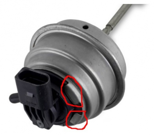

Gdzie znajduje się zawór turbosprężarki?

Zamawiam dziś, w piątek albo sobotę zmontuje i dam znać jakie efekty.

Niestety dziś wjechałem na kanał i zero dostępu(od góry i od dołu) , w moim aucie niestety ten zawór umiejscowiony jest wyżej i w głąb silnika za kablami wężykami itd. itp.
Będę musiał dać auto mechanikowi bo inaczej nie widzę tej wymiany

Dziś zawór wymieniony błędy skasowane ale po przejechaniu 25km błąd powrócił
. Może trza jakoś przyuczyć turbinę posiadam opcoma da rady coś w tym programie wykalibrować?. A może po paru jazdach się turbina ustawi. Nie mam już pomysłów o co z tym chodzi.

Ostrzegaliśmy żeby nie kupować w ciemno. Pisałeś, że auto miało normalną moc więc raczej to nie mogła być wina sterowania podciśnieniem do geometrii turbo.
Sprawdź czy zmienia się sygnał odczytu bieżącej pozycji geometrii. Nie wiem czy opcom pozwala na odczyt tego parametru. W zasadzie to możesz multimetrem sprawdzić jakie masz napięcie na sygnale z tego czujnika. Potem spróbuj zmieniać geometrię (jeżeli się da to ręką) i patrzeć czy sygnał się zmienia odpowiednio.

To że wymieniłem to dobrze bo stary był pęknięty. A jak ręcznie ustawić geometrię? Gdzie to się ustawia i jakie powinny być wartości?

Chodziło mi o ciągnięcie za cięgno od 'gruszki' zmiennej geometrii aby wprawić ją w ruch i sprawdzić czy zmienia się sygnał czujnika.

Próbowałem cięgno wcisnąć i dać do góry była różnica w pracy silnika. A styl jazdy to zależy jak droga pozwala, przeważnie mam ciężka noge. A co do kierowniczek to jak to naprawić regeneracja czy jak.

Witam odgrzebuje temat. Wina leży po stronie gruszki turbiny. Dziś ją zdemontowałem i nurtuje mnie jedno pytanie. Przy turbinie jest metalowa część do której montuje się cięgno gruszki, jak ta metalowa część powinna pracować na wyłączonym silniku bo u nie luzniutko chodzi. Druga sprawa podczas postoju z wyświetlonym błędem odłączyłem wężyk od gruszki zatykając go palcem wtedy aktuator zaczął pracować, gdy usunę błąd ponownie wyciągnę wężyk z gruszki również go zatykając to aktuator nie pracuje. Moje pytanie czy może ten aktuator ma na to wpływ tylko że on jest od EGR o ile się nie mylę.
