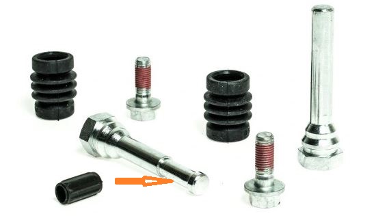

Sprawdź czy tłoczki w zaciskach odpuszczają. Kup taki zestaw naprawczy, wymień i dobrze nasmaruj. Obrazek
Można dodatkowo zastosować https://www.petrostar.pl/chemia/smary/k ... 1758567045 lub https://motoklocki.pl/podkladki-przeciw ... ,9745.html :witam:

Odnośnie zestawu naprawczego prowadniczek. Kupiłem zestawy firmy Autofren Seinsa. Dokonałem wymiany, ale zauważyłem że ta guma, która wchodzi na jedną z prowadniczek strasznie blokuje jej ruch w jarzmie. W zasadzie najgorszy moment jest, aby wprowadzić ją w ruch. Potem już przesuwa się płynniej, ale z wyraźnie większym oporem niż ta druga. Porównując ze starą, to ta spasowana jest luźniej (kwestia zużycia?).
Zastanawiam czy tak ma być, czy może to jest przyczyną, że klocki ścierają się na klina?

Gdzieś czytałem że niektóre firmy wycofują się z tych gumek.

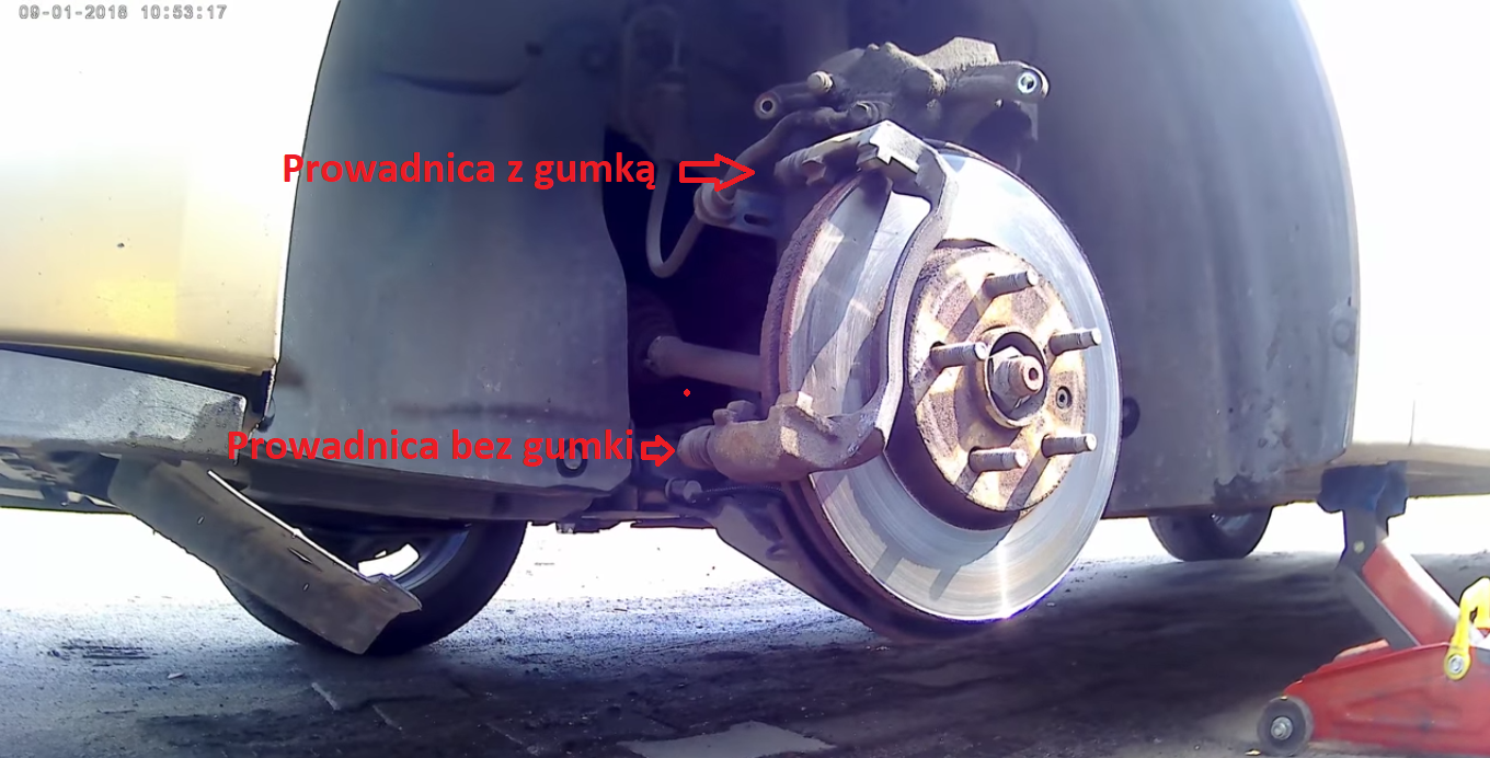

Prawidłowy montaż prowadnic tak jak na poniższym zdjęciu?

Gdzie ma być ta gumka?
Z góry czy z dołu bo teraz rozkręcam i mam ją z dołu, jest dobrze?
Re: Zapieczona prowadnica zacisku hamulcowego?
Post autor: etac » 13 lip 2023, o 20:25
a co masz na zdjęciu w poście powyżej?
Post autor: murdertul » 13 lip 2023, o 20:50
Czyli zdjęcie wprowadza w błąd.
Bo wcześniej w moim aucie i w dwóch różnych filmach jak montują hamulce, gumka była z dołu.
Edit: Poprzednio hamulce mi w ASO składali ale teraz widzę że w TIS jest odwrotnie.
Post autor: maru22 » 14 lip 2023, o 08:33
U mnie trzpień z gumką od nowości zamontowany był ( i dalej jest ) na dole. Czyszczenie i smarowanie robiłem zawsze sam, pojedyńczo aby nie pomylić miejsca umiejscowienia trzpieni z gumką. Przy takim umiejscowieniu nie odczuwam stukania. Może umiejscowienie trzpieni zależało od roku produkcji auta.
Post autor: etac » 25 lip 2023, o 21:47
Producent w tis ustawia ja od gory
Post autor: murdertul » 26 lip 2023, o 19:13
To jest błąd w TIS. Gumka ma być na dole.
W tej konstrukcji ma tłumić tarcia spowodowane swobodnym ruchem zacisków swoją siłą ciężaru (dół klocków ma ciężej chodzić) i "trzymać" je w miejscu z dala od tarczy samą swoją wagą, a przy hamowaniu ma je wyciszać. Przy częstym lekkim zużyciu hamulców odwrotne założenie może powodować nierównomierne zużycie klocków, hałas, bicie.
Post autor: etac » 26 lip 2023, o 19:56
Napisz do producenta GM. W Oplu dali na dole a Chevrolet na górze. W jednym i drugim zacisk stukał
