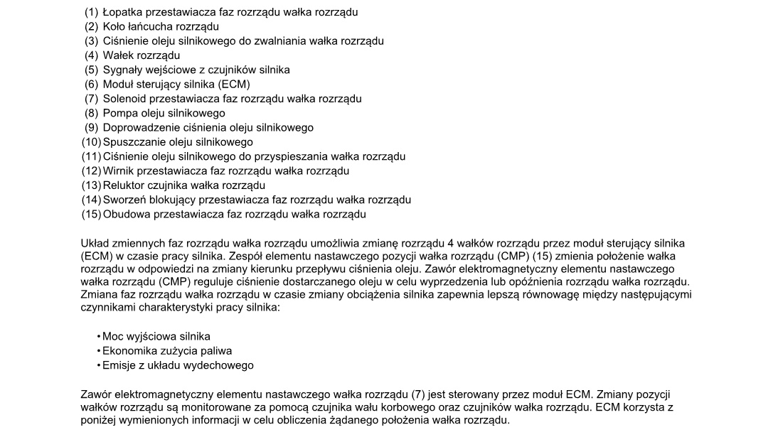

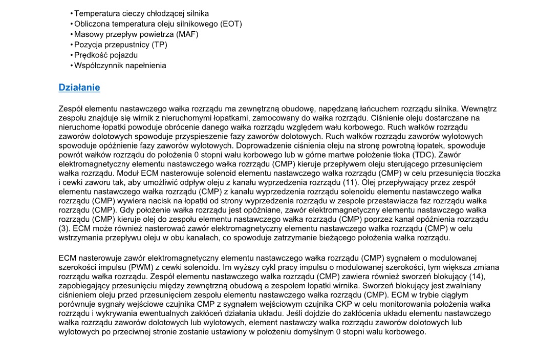

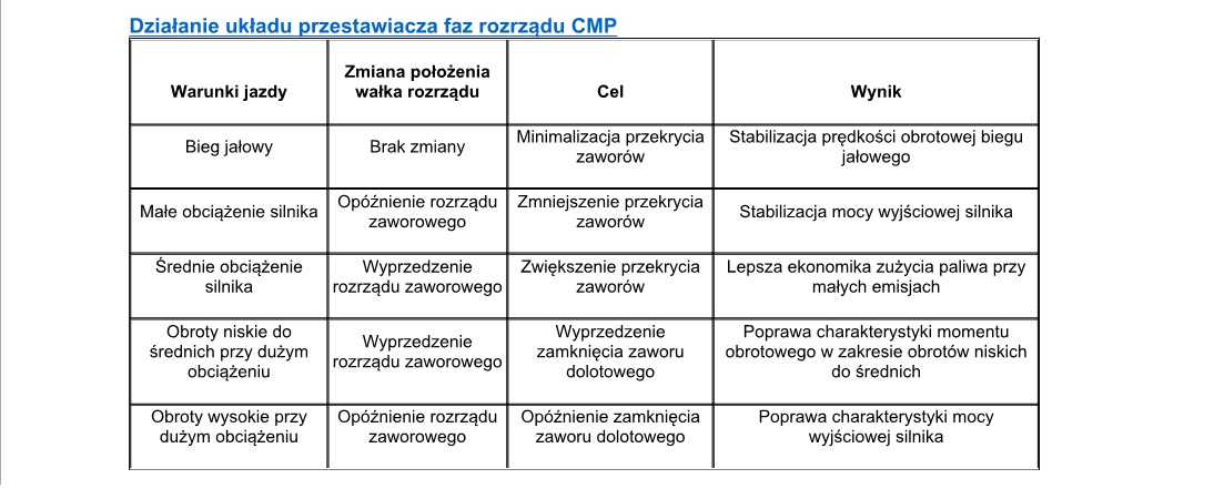

Ktoś pytał jak działa ten wariator. Oto opis:

Post autor: wszim » 5 maja 2014, o 22:01
Etac dzięki z ciekawy opis. :ok:
