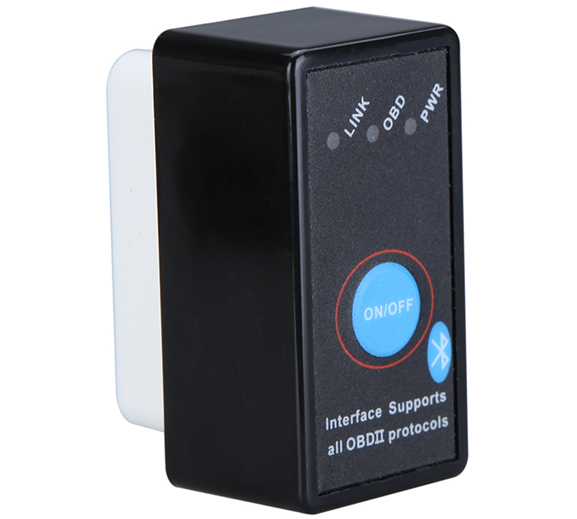

Re: Kontrolka wypalania DPF
Czy mógłbym prosić o link do ELM który działa z DPF w Cruze? Chciałbym taki zamówic, niestety mój ELM łączy się tylko z Torque a z DPF nie działa.
- Posty: 1096
- Samochód: Lacetti 2.0TCDI
- Lokalizacja: Wawa Tarcho
taki jak ten u mnie działa, tutaj masz rezultaty wyszukiwania, wygląda tak jak na zdjęciu
Dzięki, zamówie z aliexpress, czy icar3 też jest obsługiwany?
- mistah
- Posty: 118
- Rejestracja: 10 maja 2017, o 12:45
- Imię: Mateusz
- Samochód: Cruze SW 2.0 | 163KM
- Lokalizacja: CT
Również
ale nie masz na nim przycisku zasilania jak w przypadki iCar2, co moim zdaniem jest niewygodne
- Posty: 214
- Rejestracja: 29 kwie 2014, o 08:07
- Imię: Marek
- Lokalizacja: Bydgoszcz
Jeszcze raz dzięki, w takim razie zamawiam icar2
