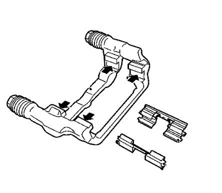

Re: Stuki w zawieszeniu
Okazuje się ze Opel Astra IV ma te same problemy co nasze kochane Cruze'y.
Według ich problem leży w dwóch miejscach opisany w informacjach technicznych:
TSB 2857 - Hamulce tarczowe - Odgłosy grzechotania
Gdzie do wymiany są jarzma klocków hamulcowych, zarówno przód i tył (wymiana po diagnozie).
Zalecają też użycia taśmy 3M w celu przyklejenia klocka do zacisku.
Problem rozwiązany na linii produkcyjnej wraz z MY2013
TSB 2928 - Przednia i/lub tylna oś - Grzechotanie
Gdzie po wcześniejszym zastosowaniu TSB 2857 do wymiany są amortyzatory przednie, a także w niektórych warunkach tylne. Problem rozwiązany na linii produkcyjnej wraz z MY2013
Dlaczego, więc Chevrolet nie przyznaje się do tej akcji, skoro posiada te same części w tych miejscach? Część z inteligentnych serwisów umie korzystać z tych danych, ale większość nie czyta informacji z Opla.

hmmm a to pukanie z tyłu u mnie??? może klocka do zacisku nie przykleili...

Ja pojechałem do serwisu bo ewidentnie stukało na nierównościach (mam przejechane 11tyś) no i od razu wymienili mi jarzma klocków hamulcowych, po ich wymianie jest ciszej ale moim zdaniem jeszcze "głośno chodzi" zawieszenie...
