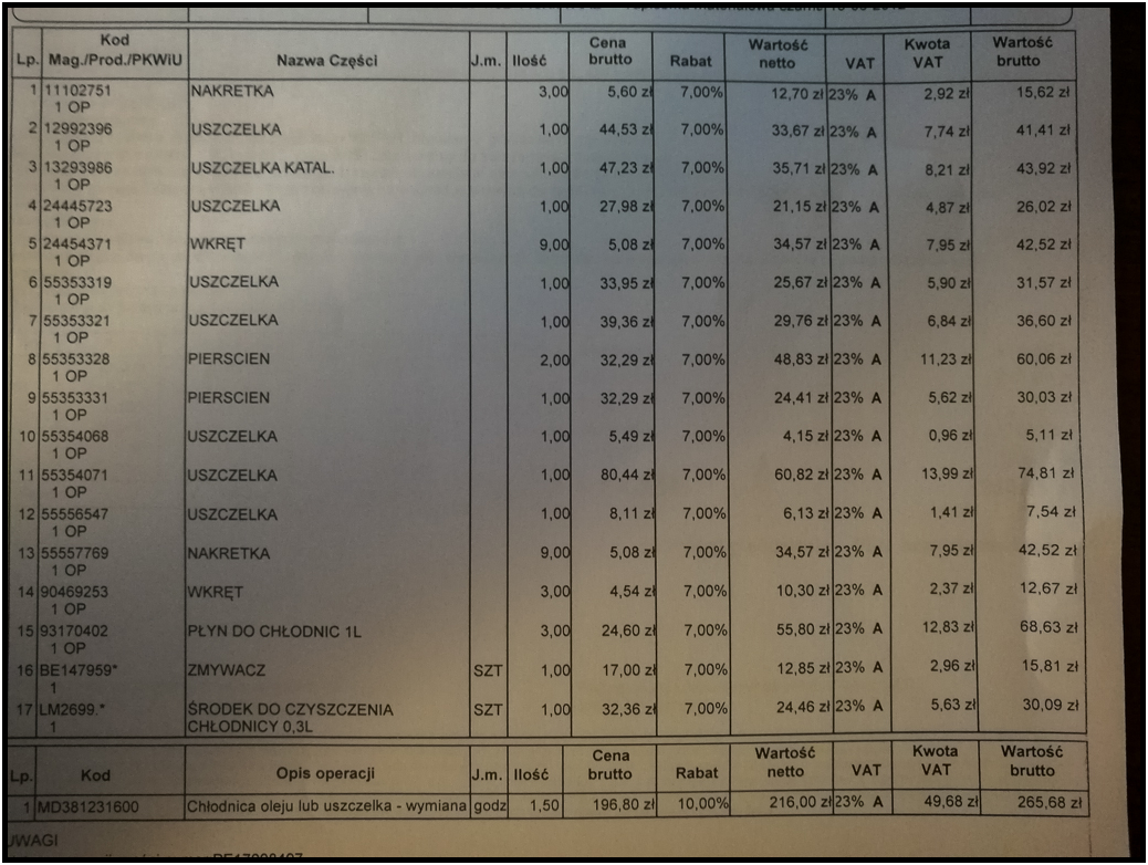

Proszę. Lista elementów wymienionych w ramach naprawy z robocizną wyszło 850zł. Oczywiście nie ma zestawów, tylko 17 pojedynczych pozycji.

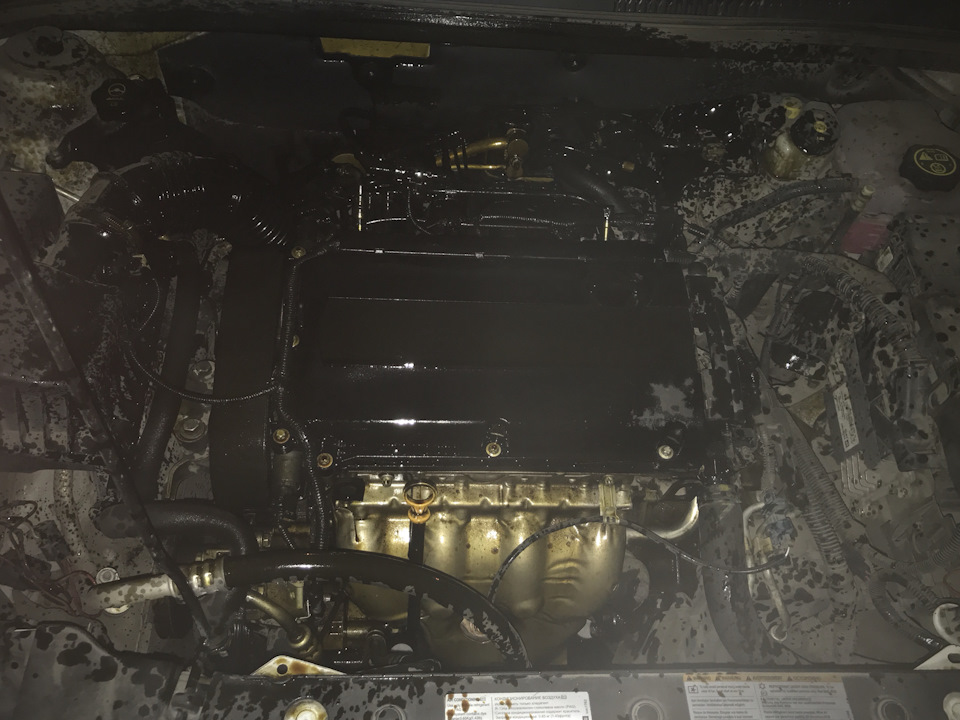

Na jednym zdjęciu widać objaw. Wychwycone góra po kilku dniach.

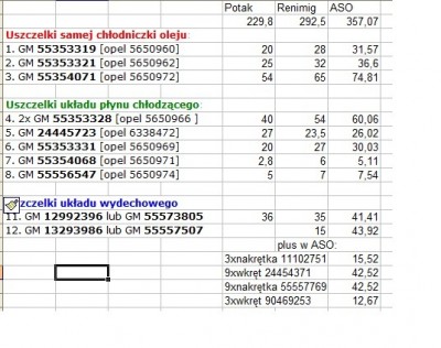

No i to wiele wyjaśnia - ASO wygrywa ceną robocizny (czyli mój majster przesadza :D - dobrze wiedzieć).
Dla potomności zrobiłem zestawienie cen uszczelek (w Potak nie przy wszystkich pozycjach była informacja że część oryginalna, ASO ceny z rabatem 7%)

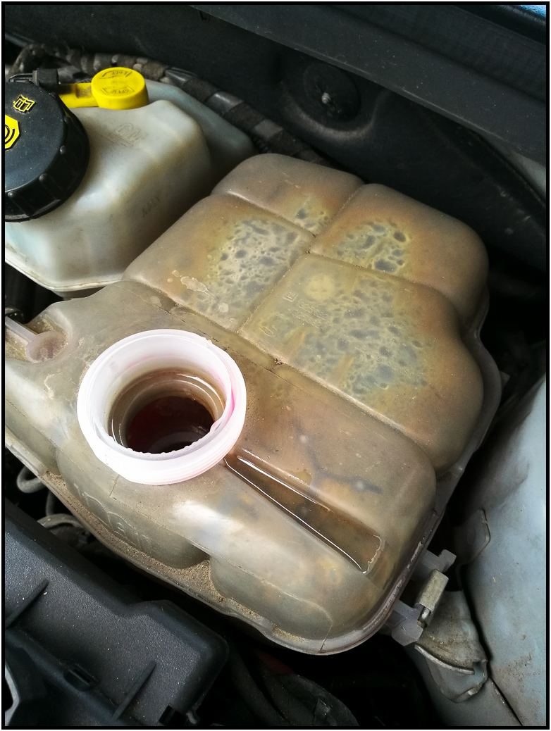

Nie wiem jutro wizyta u mechanika ( chociaż przez telefon stwierdził jak płyn różowy , to nie mam co panikować - no ale się okaże ) :(
Re: chłodniczka oleju- wyciek
Post autor: C77 » 24 sty 2018, o 18:47
No robi się bulion ewidentnie - na razie na "wolnym ogniu", chociaż jest już dużo "tłuszczyku" na ściankach
Nie ma co zbyt długo czekać bo będzie więcej do odsyfiania.
Generalnie to się ocenia na oko po przejrzystości ścianek zbiornika i od razu zbija cenę przy kupnie auta.
Jeśli handlarz np. wciska kit że była wymieniona ale zbiorniczka nie wyczyścił
to wtedy odkręcasz kurek, patrzysz na sam płyn i mówisz "ni hu hu".
BTW. tylko nie daj sobie wcisnąć że trzeba wymienić całą chłodniczkę, bo nie trzeba.
