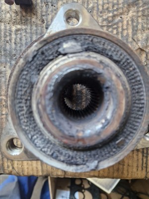

Od kilku tygodni słyszę coś na wzór chrobotania w chwili, gdy zmieniam bieg (1-2, 2-3) i zaczynam puszczać sprzęgło. Im szybciej puszczam sprzęgło, tym ten chrobot wydaje się być lepiej słyszalny. Mówiąc inaczej, gdy napęd dostaje obciążenia, coś zaczyna się odzywać. Strasznie mnie to irytuje, bo pedantycznie dbam o wszystkie kwestie napraw i serwisu - ostatnio wymieniłem też olej w skrzyni na Motul Gear 300 75w90 i poza tym, że biegi pracują jeszcze lepiej, ten chrobot nie zniknął...
Ostatnio był wymieniany czujnik ABS z przodu w prawym kole, ale nadal problem z ABS powraca - od czasu do czasu kontrolki trakcji i ABS, a dosyć często "bicie" ABS bez żadnego powodu, jakby wariował i źle synchronizował obie strony trakcji.
Czy ma to związek z chrobotaniem? Może to koronka ABS się rozpada?
Podjechałem do stacji diagnostycznej - zawieszenie w idealnym stanie. A więc ten dźwięk powstaje w momencie napięć z chwilą załączania napędu.
Zerknijcie i powiedzcie, o co może chodzić?

A tak słychać coś w tylnym zawieszeniu przy lekkim bujaniu na postoju, przy zaciągniętym hamulcu ręcznym - czy to jest powiązane?

Wyjaśniło się. Nigdy bym nie zgadł... Do piasty dostała się blaszka, która powodowała zaburzenia pracy czujnika ABS oraz hałasowała przy obciążeniu...
