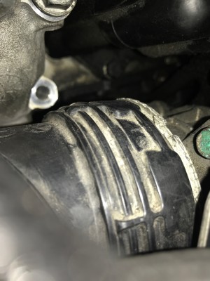

Witam , jestem w czasie zdejmowania kolektora i natrafiłem na problem , jak zdjąć to kolanko z takim pierścieniem białym do około ,
To ten (jeśli zdjęcie się wczytalo

Sorki chłopaki że odkopuje temat czy te kolanko z tym białym pierścieniem przy kolektorze idzie zdemontować bez zdejmowania chłodniczki EGR?Czy idzie na przysłowiowego czuja odpiąć je bez problemu?

Etac chodzi mi dokładnie o to kolanko jak w tytule tematu w pierwszym poście czy idzie je zdemontować bez zdjęcia chłodniczki egr

Tak to kolanko można zdemontować bez zdjęcia chłodniczki egr, było już na forum o problemach ze zdjęciem tego kolanka z przepustnicy bo zacina się zatrzask. Aby puścił zatrzask należy lekko przekręcić ten biały pierścień.
