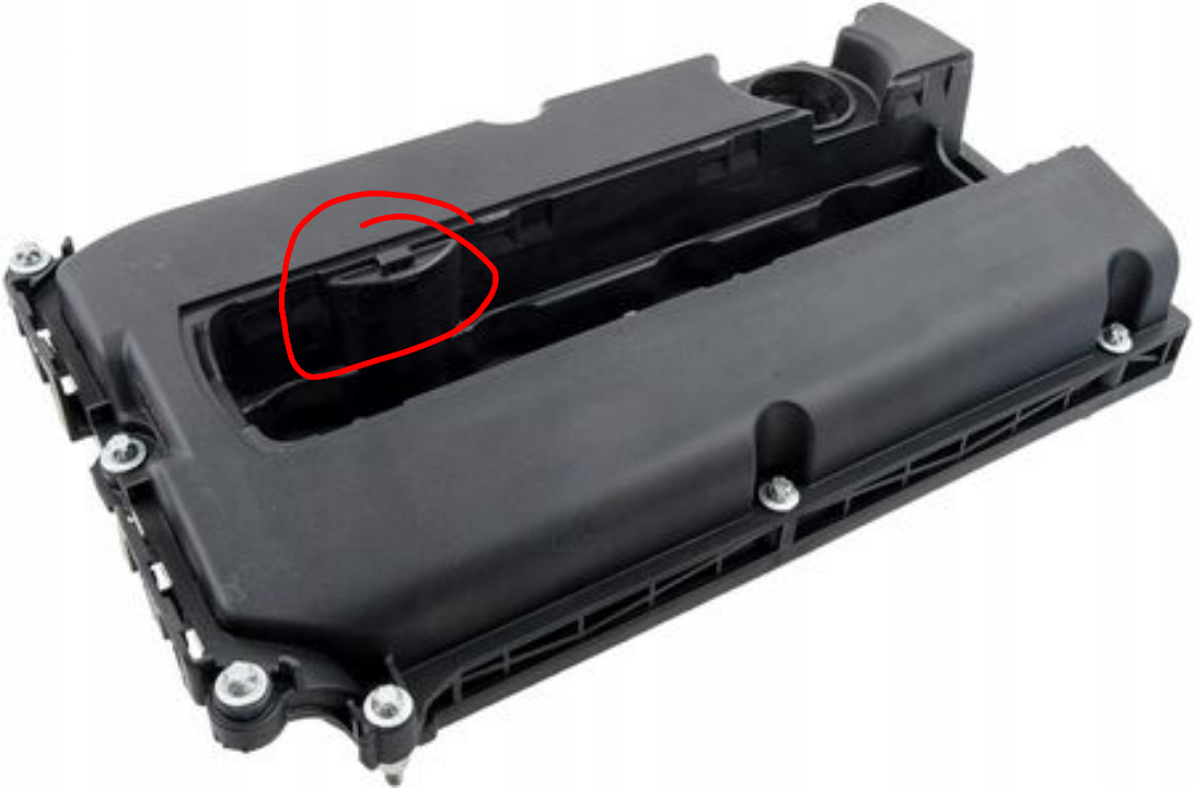

Jak olej leci przez tą dziurkę to poszła ci membrana od zaworu odmy.
Możesz próbować ja wymienić ale bardziej bym polecał wymianę całej pokrywy, najlepiej na aluminiowy zamiennik z Aliexpress, bo przy próbie wymiany membrany mocowania mogą popękać albo pokrywa i tak później będzie się pocić na uszczelce bo oryginalne plastikowe z czasem się wypaczają.

Nie leci tędy a odma wraz z pokrywą jest nowa jak napisałem.
Pytanie czemu tak te uszczelki wywiewa. D

Pokrywa oryginał poszła czy chiński zamiennik?
- Posty: 30
- Rejestracja: 29 gru 2022, o 20:13
- Silnik: 1.8, 140km, benz.
- Lokalizacja: Kielce
Re: Dziwne wycieki oleju.
Nie orginalny ale powiedzmy średnia półka tego co na sklepie mieli. Ale stara do regeneracji mam zamiar dać. A co to ma do tego że Chińczyk?
Odma w chińskich pokrywach kiepsko działa. Bagnet jesteś w stanie wyciągnąć przy pracującym silniku?

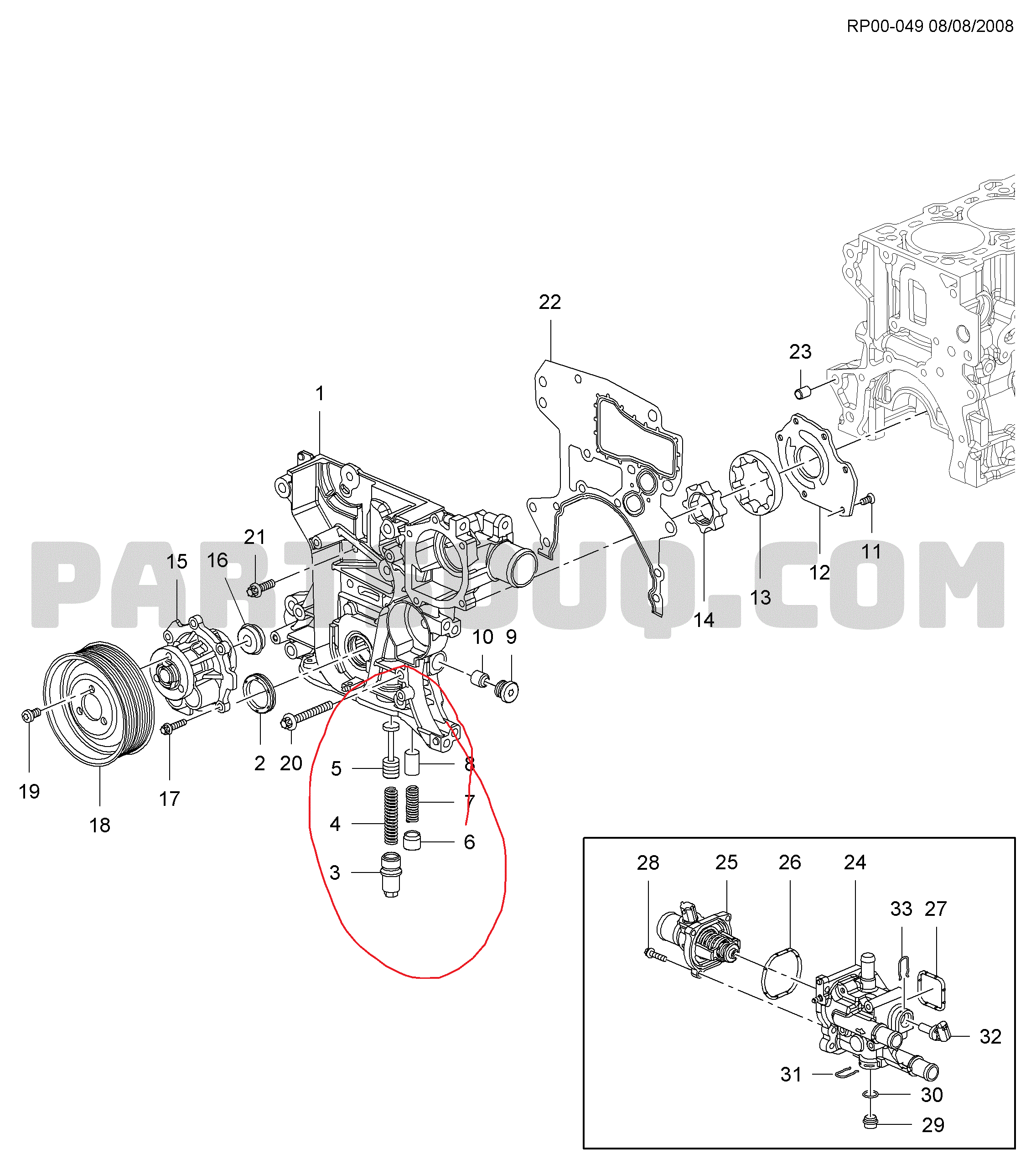

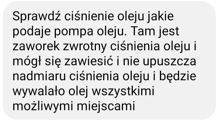

Jeszcze dowiedziałem się takiej rzeczy. To jest możliwe wg mnie. I pytanie czy ten zaworek jest w misie w okolicach smoka?
Regulator jest obok pompy oleju, w pokrywie od strony rozrządu.
Dostęp jest do niego od spodu.

Tak coś czułem ze dostęp bedzie taki nijaki. Niestety jestem już po serwisie olejowym. Rozmawiałem ze znajomym i twierdzi ze moge z tym moge jeździć jak narazie do następnej wymiany. Zrobi sie to za niespełna rok.
