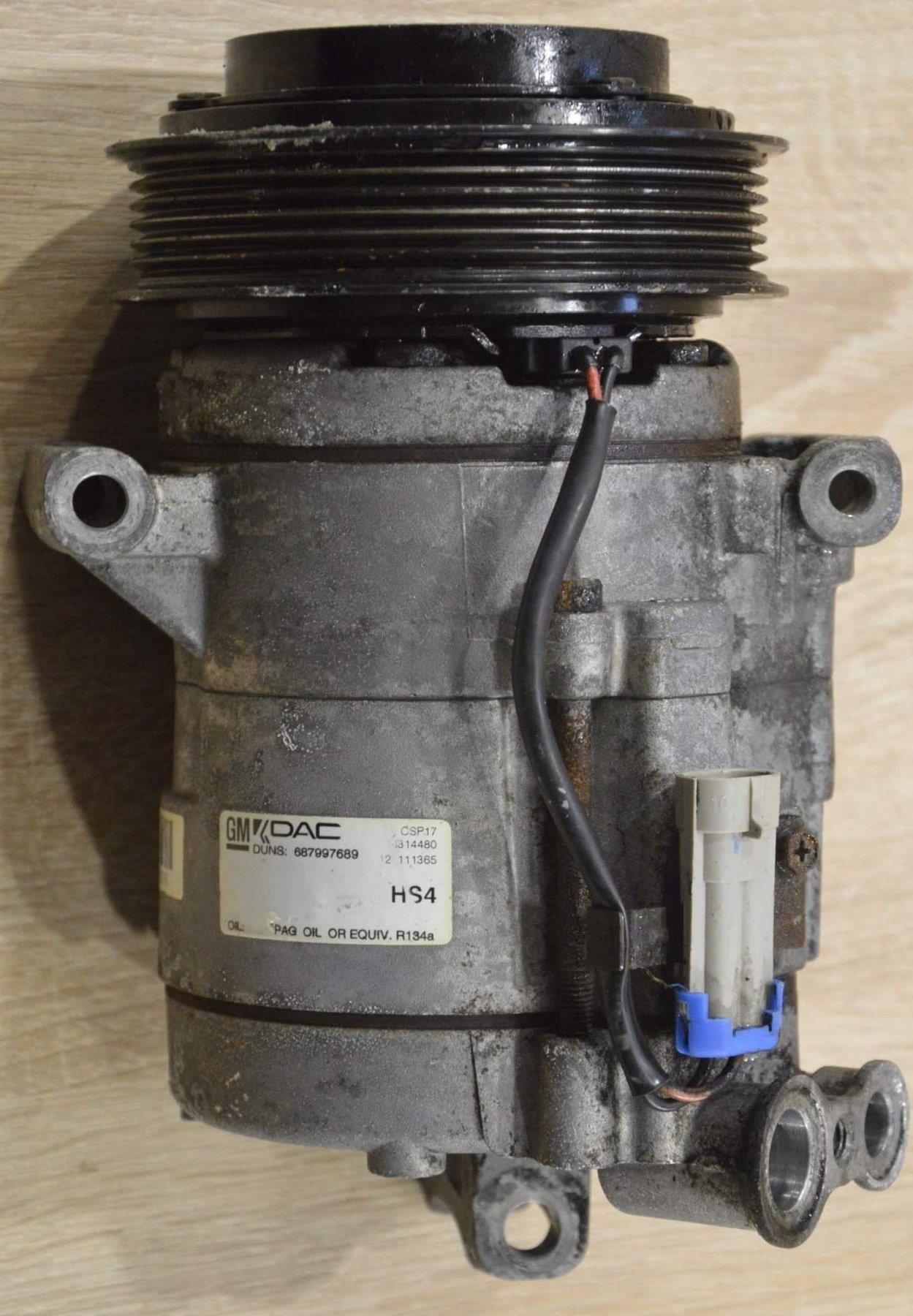

Cześć,

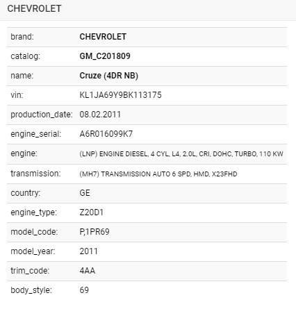

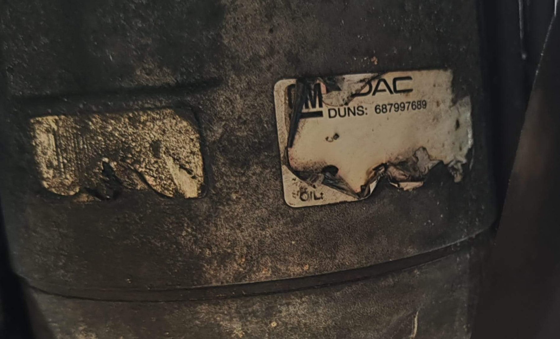

Czy jest szansa na otrzymanie podpowiedzi jaki kompresor do klimatyzacji będzie prawidłowy dla Cruze Z20D 2011 automat? Z mojej tabliczki na kompresorze zostało niewiele, a jak zacząłem szukać to wyszło mi, że powinien być to 890264 tylko zamiast cewki jest tu zawór sterujący i mój mechanik stwierdził, że niestety, ale go nie zamontuje.

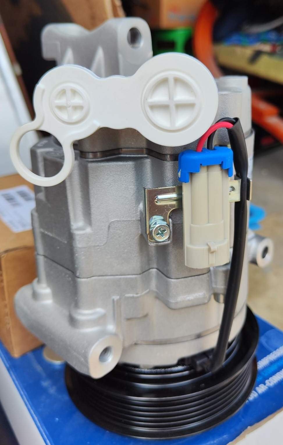

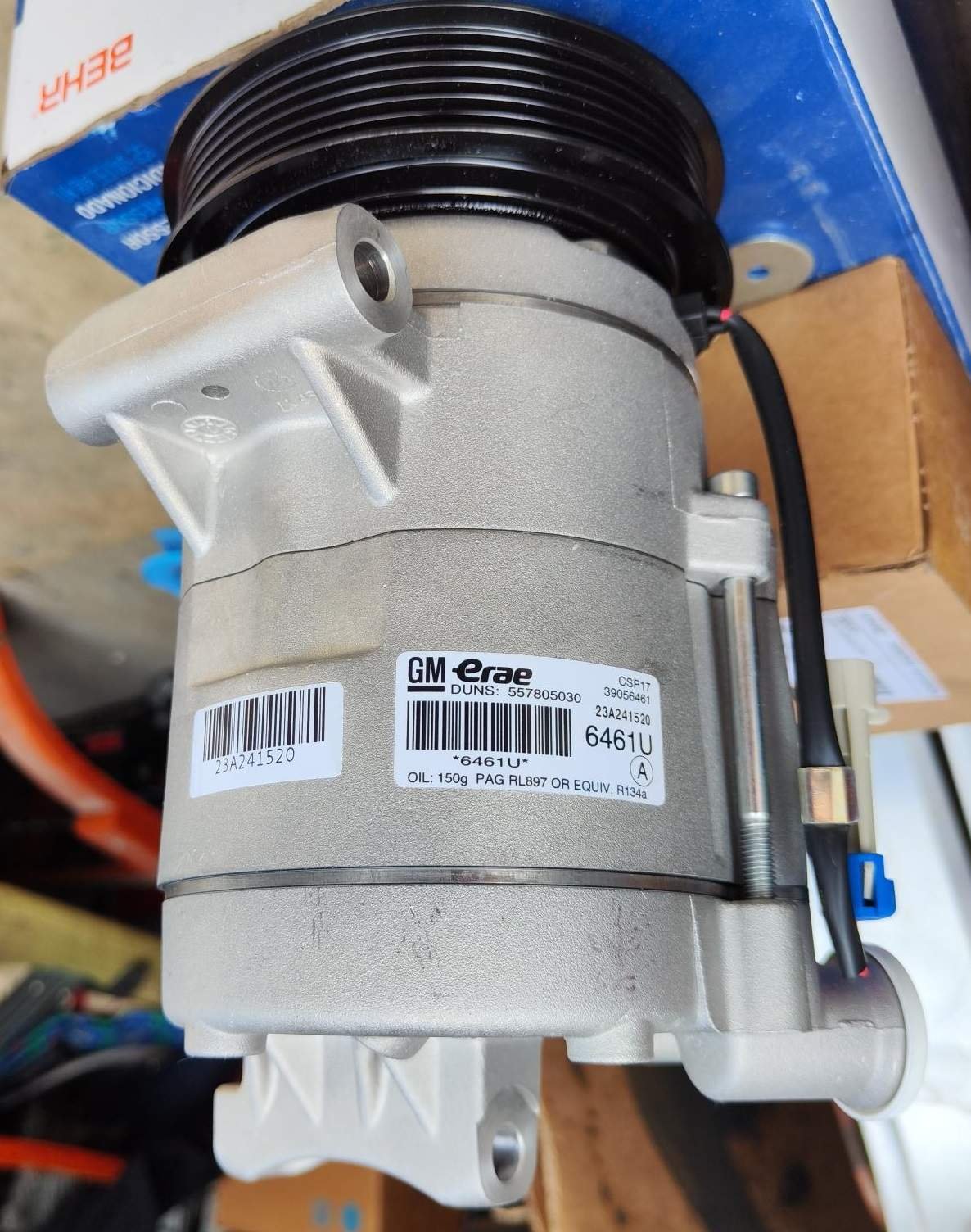

Dla potomnych, jeżeli ktoś będzie szukał tak jak to taki:
zamieniamy na taki:
i klima znowu wraca do życia jak należy.
Dostępne na Alli oraz Alledrogo różnica na start to około 400zł, natomiast na dzień zakupu po doliczeniu cła i VAT różnica w zakupie wyniosła 100zł na niekorzyść Alledrogo natomiast otrzymałem dostawę na drugi dzień zatem należy podjąć samemu decyzję co komu psuje.
Re: Kompresor klimatyzacji Z20D
Post autor: etac » 21 lip 2024, o 12:26
Jeżeli wyszło drożej, to lepiej allegro bo przede wszystkim przy sprzedaży nawet na paragon jest gwarancja.
Zapytaj sprzedawcę czy kompresor jest zalany olejem, bo to ważna informacja dla osoby która będzie wymieniać i napełniać.
KapralTM
Posty: 251
Silnik: Z20D1, LNP, 186KM, AT
Post autor: KapralTM » 21 lip 2024, o 16:45
Przyszedł zalany. Sprawdzono przed montażem.
