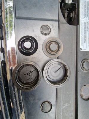

Czy to jest normalne że uszczelka oddziela się od korka?
Re: Płyn hamulcowy
Post autor: huri_khan » 21 mar 2024, o 10:43
W ponad 10 letnim samochodzie możliwe

Re: Płyn hamulcowy
Post autor: murdertul » 21 mar 2024, o 11:31
Pytanie czy tak to mogę zostawić, czy zamawiać nowy.
Albo czy po prostu to tak ma być bo widzę że te uszczelki/gumy są też do kupienia.
Re: Płyn hamulcowy
Post autor: huri_khan » 21 mar 2024, o 12:05
ile kosztuje nowy korek że chcesz bawić się w wymianę uszczelek ?

Nie przejmój się. U mnie od nowości tak bywało choć nie za każdym razem ale to nie ma żadnego znaczenia.

Post autor: murdertul » 26 mar 2024, o 07:01
huri_khan pisze:
Oryginalny korek w ASO kosztuje 570zł. Tak tak, sam facet od sprzedaży chwycił się za głowę.
Pytanie czy ten korek tak zakręcony jest szczelny? Nie mam na ten moment testera płynu hamulcowego ale coś widzę że ten płyn strasznie ciemnieje a pół roku temu wymieniałem go cały.

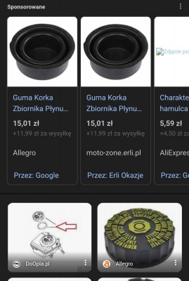

Uważasz, że ten nie będzie pasować ?
https://allegro.pl/oferta/korek-zbiorni ... 9806169358

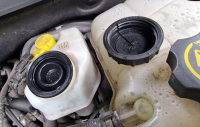

Post autor: murdertul » 26 mar 2024, o 14:42
To nieeee, to zupełnie inny korek. Ten z aukcji jest z płynu chłodniczego
Re: Płyn hamulcowy
Post autor: bubu1769 » 26 mar 2024, o 14:51
Szukaj od Opel Insignia A, Opel Astra J, Opel Zafira C, to te same korki.
ATE 03.3556-1164.2 i ADG09928 też powinny pasować.

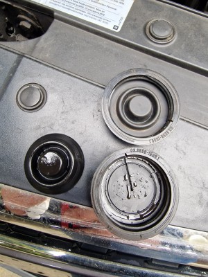

Kupiłem komplet korka płynu hamulcowego z tą gumą.
Numer na gumie: DAG 55 10.0513-6214.1
Numer na korku: 03.3556-1996.1
Niepotrzebnie kupiłem ten korek bo guma to jest osobny element który się wkłada do korka ale powinien trzymać tak mocno na gwincie że nie ma opcji żeby zostawał przyklejony do zbiorniczka.
Stara guma się wklesła do środka i nie uszczelniała boków korka.

A czy zauważyłeś, że w korku jest rowek a w uszczelce nacięcie na środku żeby w razie zagotowania się płynu hamulcowego cisnienie miało którędy się rozładować ? Więc tak do końca to nigdy to nie jest idealnie szczelne.

Post autor: murdertul » 21 kwie 2024, o 17:54
Tylko że podczas jazdy guma wpadła do zbiorniczka i na tej gumie zbierał się płyn hamulcowy przez co jak przypuszczam płyn kapał z korka na zewnątrz bo miałem brudne ślady na zbiorniczku.
Bałem się o zawartość wody w płynie bo jak wymieniałem płyn w lato tak teraz płyn był już ciemnego koloru.
