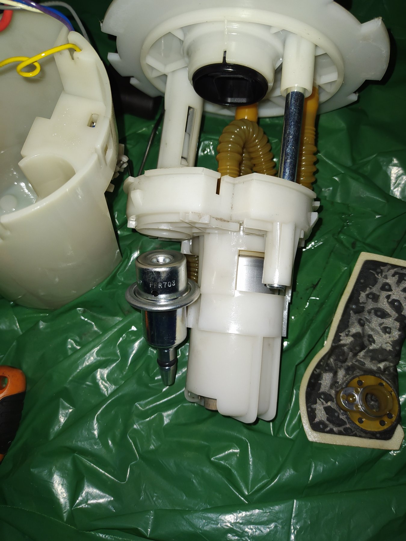

Coś jest nie tak z tą wartością 3,8 bara ciśnienia paliwa. Wszystkie dostępne gotowe zestawy pompy (cały kosz pompy) po vin są na 3 bary. Próbując skompletować kosz na nowych elementach wszystkie regulatory ciśnienia (jakie znalazłem) są na 3 bary. Na forum opla który ma identyczne wtryskiwacze max ciśnienie na listwie jakie uzyskują to 2,9-3,0 bara. Prawdopodobnie sama pompa w koszu jest zastosowana na 3,8 bara i ktoś tą wartość przepisał do TIS-a, nie uwzględniając pracy regulatora. Chyba że 1,4 101KM ma specjalny regulator w koszu , który wizualnie jest identyczny , a ma inną nastawę (sprężynę) na 3,8 bara. Nie wiem , nie znam się... Pytanie, czy faktycznie ktoś fizycznie zmierzył ciśnienie ok 4 bar na listwie wtryskiwaczy przy sprawnym układzie ?
P.S. Jest tu temat ale odnośnie silnika 1,2 została zastosowana pompka (sam wkład) na 3bary i ponoć nie dawała rady pracować poprawnie, dopiero wymiana na taką 3,8 rozwiązało problem. Nie było podane jaki ta pierwsza miała wydatek i jakiej jakości była, ale mniejsza. Czyli w mojej ocenie sam wkład trzeba dać na 3,8 bara żeby zawór przelewowy sobie popracował, czyli sztywne 3 bary trzymał.

takie znalazłem nr regulatorów ciśnienia 96977462/94669569/96423299 są na 3 bary, albo te 3 bary są mocno umowne, albo są jeszcze inne regulatory na 4 bary , a ich nie znalazłem. Muszę kupić cały kosz pompy używkę zgodną z numerami, bo inaczej przekombinuje.
bubu, ale Ty wymieniałeś kiedyś regulator , pamiętasz na jaki ?
Także wschodnie kino, od ok 7 minuty ładnie widać 4 bary
Re: Pompa paliwa
Ja kupiłem dokładnie ten:
https://pl.aliexpress.com/item/40010281 ... nav-review
Numery się zgadzają z tymi co ty znalazłeś.
A sprawdzałeś jakie jest ciśnienie u ciebie?
Ja wymieniłem regulator niepotrzebnie bo błędnie zmierzyłem ciśnienie na wyjściu ze zbiornika i pokazało ponad 5 bar, a ciśnienie musi być mierzone przy samej listwie ze względu na budowę linii paliwowej.
Później chyba mierzyłem na listwie ale nie pamiętam, jak będę miał chwile to postaram się jeszcze raz sprawdzić.

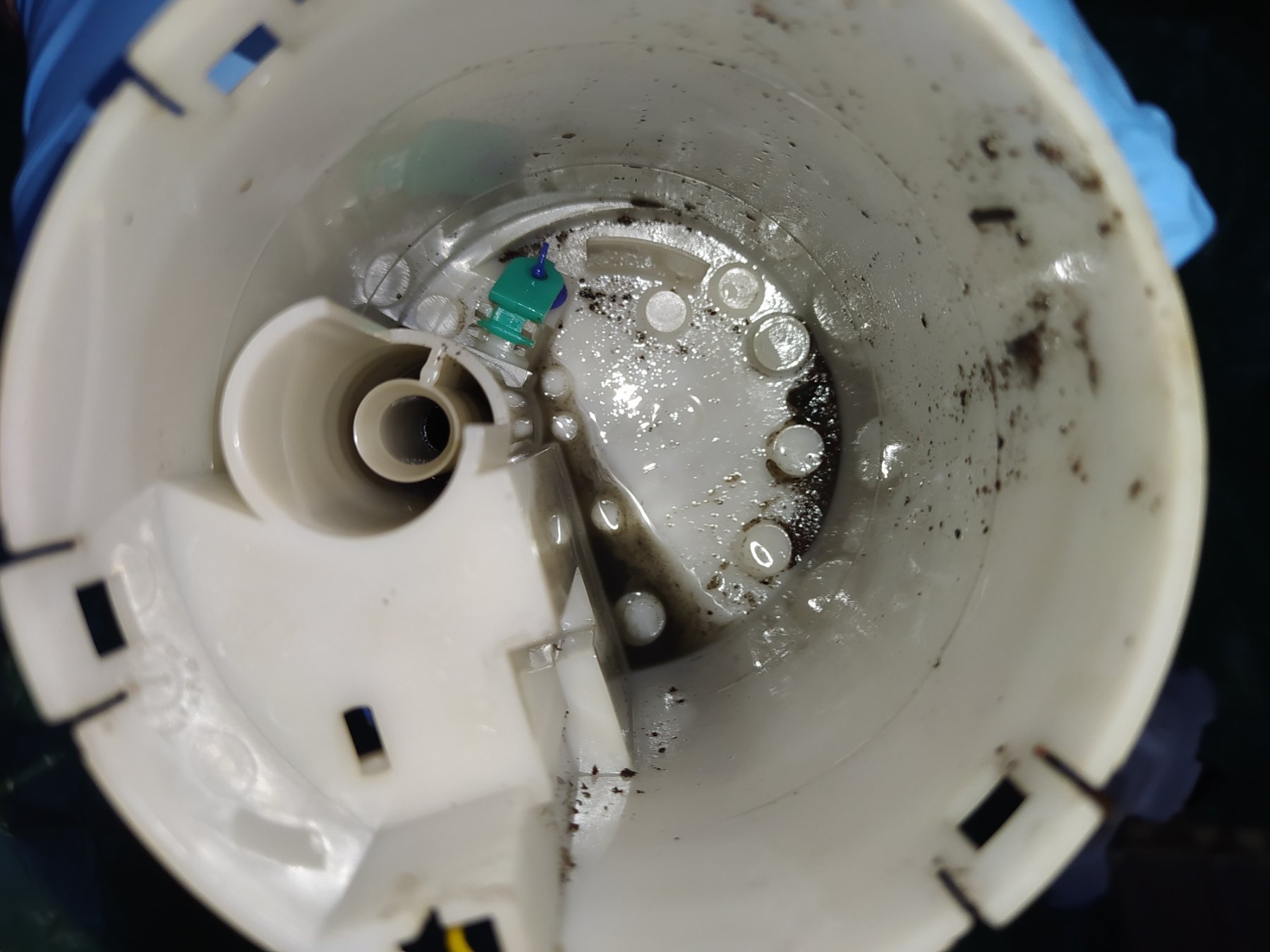

Tak może być z tymi zaworami jak piszesz. Spuszczałem paliwo pompą, czyli przekaźnik na krótko i leci , tyle teorii. Leciało pierwsze 5 sekund , po nich dramatyczny spadek wydatku i tak za każdym razem po uruchomieniu pompy. Może i ona jest w stanie budować ciśnienie, tego nie wiem, ale wydatek spada. Czyli kosz jest zapchany , filtr samej pompki którego się nie kupi pewnie też, zawór przelewowy o którym rozmawialiśmy wyżej zapewne też agonia i przyzwoitość techniczna nakazuje jego wymianę. Chwilowo obraziłem się na to auto, szanowana jeździ innym. To się po mojemu wszystko zgadza , dlaczego wyło wypadanie zapłonów błędy typu P300 (szarpania , wibracje i inne wuje...) oraz dlaczego siał P0171, no bo z czego ma dać dawkę jak mało paliwa i korekty podbijał do ok 20% długoterminowe. Woda w baku syf na sitku, dziękuję za uwagę, tyle
Jak finalnie się okaże że ten mały filierek w baku był przyczyną mojego upodlenia, straty czasu, pieniędzy i powstania kilku teorii spiskowych.... to się zirytuje
Co jest najciekawsze. Stara zasada dolewania denaturatu do benzyny żeby wodę wyeliminować. Czyli etanol i coś tam pomaga. Tylko tankując obecnie 95 , a taka była lana , tam jest/być powinno ok 10% tego etanolu i co i nic , woda w baku była

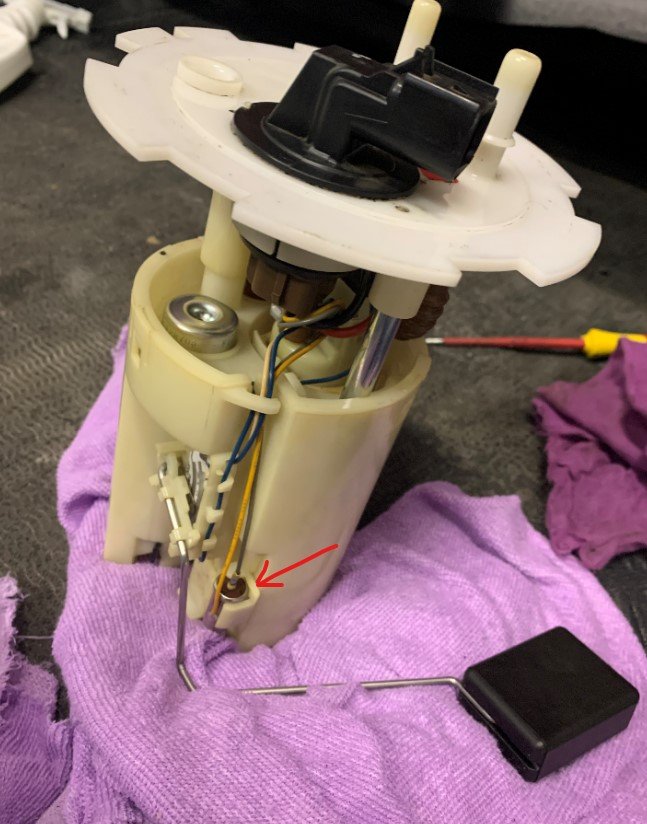

W Lacetti jest również takie samo rozwiązanie - tu jest art o badaniu napięć na tym termistorze w stosunku do zapełnienia baku: https://www.drive2.ru/l/595839370938820493/
Dlatego też nie warto zamieniać lampki w liczniku na LED - bo działa to mocno analogowo.
Sam ostatnio sprawdzałem czy ta lampka mi się zaświeci i niestety mimo wskazówki głęboko na czerwonym polu nie zapala się, również odczyt z komputera doszedł do ok 6,5-7 litra i nic, a jak z wykresu widać ta lampka powinna się pojawić już przy 15-16 litrach (później wartość napięcia niewiele się zmienia)
Pewnie warystor do wymiany. Sitko ma pompie raz już wymieniałem - warystor wskazany czerwoną strzałką:

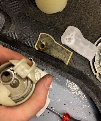

Jeśli sitko pasowało 1:1 do starej pompy, możesz podać jakie kupiłeś?
- skull
- Posty: 248
- Reputacja: 41
- Silnik: F16D3
- Lokalizacja: Ostrołęka
Re: Pompa paliwa
tak termistor
sorry za przejęzyczenie,
sitko jakieś na aliexpress
https://pl.aliexpress.com/item/32896415 ... pt=glo2pol

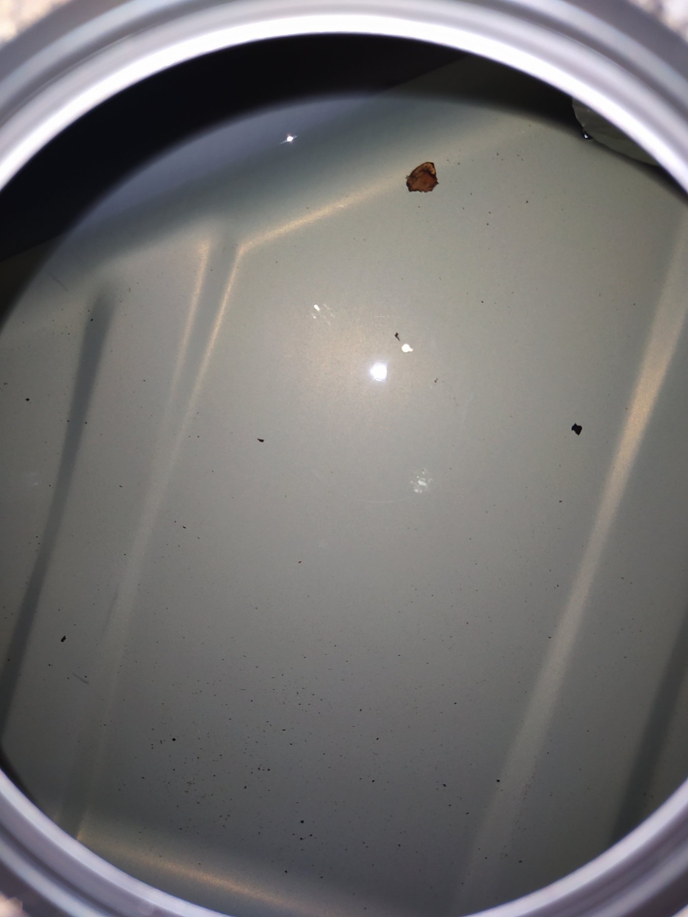

Kolejne 3 godziny zabawy przy Aveo. W baku zero wody, czysty jak łza. (te drobiny które widać, wpadły przy wyciąganiu kosza pomimo odkurzenia-już ich nie ma) Było dużo czarnego syfu i wody w koszu pompy, filierek wymyłem bo nie miałem niczego na podmianę-zawalony był dokumentnie. Elementy kosza pompy wyglądają przyzwoicie. Czemu w baku wody nie było pomimo że chwilę wcześniej leciała z paliwem , archiwum X. Co prawda dolałem 0,5 l denaturatu i jakiś środek STP dedykowany, ale to i tak niebywałe zjawisko że w koszu woda była , a w baku nie. Wsadziłem telefon do baku, włączyłem nagrywanie i 360 stopni zrobiłem, zero niczego , jak z fabryki.
ok 5 km zrobiłem , błędów brak, ale to mało, jutro jedzie rano zobaczę co i jak.
