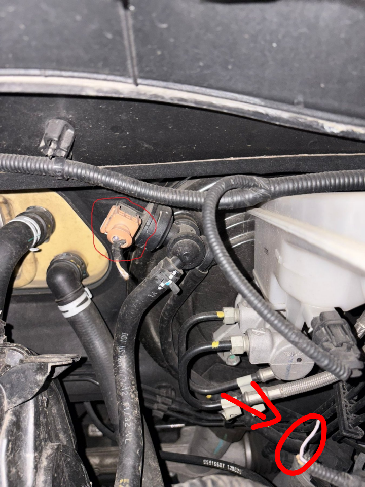

Proszę o pomoc, czego dotyczy wtyczka ze zdjęcia ? Ewentualnie link do zakupu
Dziękuje!
Re: Wtyczka
Post autor: bubu1769 » 30 sie 2025, o 23:06
Było by łatwiej jakbyś podał w jakim dokładnie to jest samochodzie.
Jeśli dobrze kojarzę to jest czujnik podciśnienia serwa.
Nie występuje za bardzo jako osobna cześć tylko w zestawie z przewodami pod numerem 95493505 oraz 95493504.
Wtyczka to chyba zwykły BOSCH EV1.

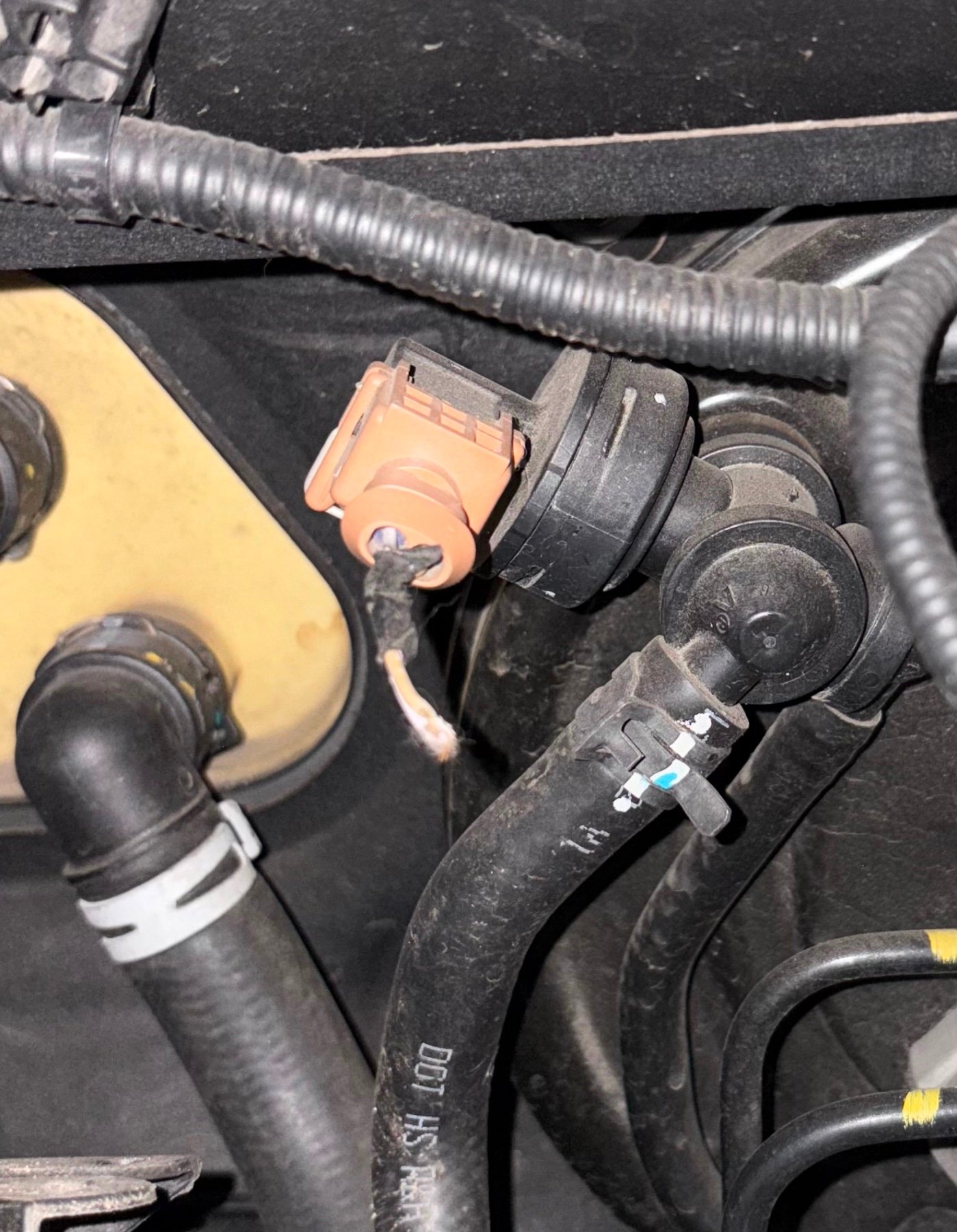

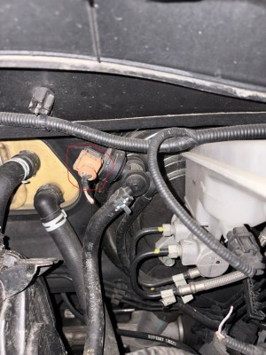

Chevrolet Aveo 1.4
Tak, wtyczka to BOSCH EV1 tylko czy powinna być zerwana tak jak na zdjęciu? Właśnie o tą wtyczkę mi chodzi żeby całość znaleźć do zakupu.
Re: Wtyczka
Post autor: bubu1769 » 31 sie 2025, o 10:04
Bardziej mi chodziło czy to jest Aveo T250/T255 czy T300.
Zazwyczaj jak wtyczka ma przewody to powinna być podłączona do instalacji elektrycznej.
Musisz znaleźć gdzie są te urwane przewody.
Sama wtyczka ma jeszcze kawałki przewodów więc powinno się dać bez większego problemu to naprawić bez konieczności wymiany.

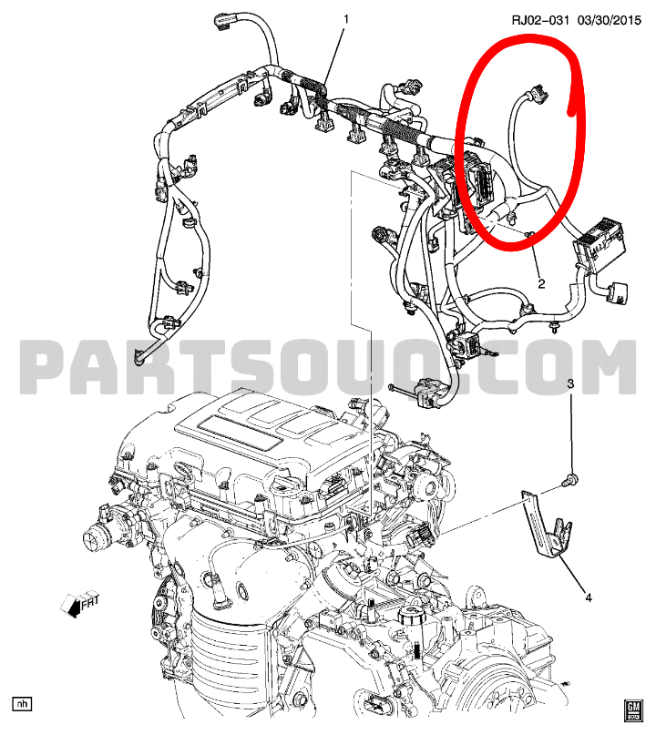

Ale reszta przewodu musi gdzieś być niedaleko tej wtyczki, chyba że ktoś ją uciął zaraz przy głównej wiązce, trzeba po prostu ją znaleźć i przymocować do wtyczki.
Jaki przewód chcesz żebym ci znalazł, całą wiązkę komory silnika?
Jeśli dobrze patrzę to przewody do tej wtyczki powinny być gdzieś tutaj.

No i własnie o tą część mi chodzi czy jest możliwość jej zakupieniaod tej górnej wtyczki do dolnej ?
Re: Wtyczka
Post autor: bubu1769 » 31 sie 2025, o 22:36
Jeśli przewód nie sięga do wtyczki to wystarczy go przedłużyć przy użyciu jakiegokolwiek innego przewodu, jedynie trzeba zwrócić uwagę żeby nie zamienić żył miejscami.
Każdy kto potrafi względnie posługiwać się lutownicą ogarnie to w 10-15 minut
