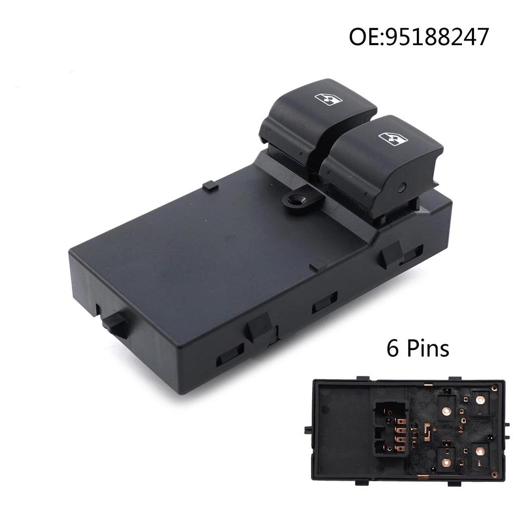

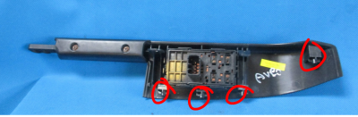

Witam wszystkich. Zepsuł mi się przycisk otwierania i zamykania szyby pasażera przycisk zepsuty jest po stronie kierowcy bardzo proszę napisać jak można go wyciągnąć i czy wszystko trzeba rozbierać tapicerkę itp i jeszcze jedna prośba jeśli ma ktoś zdjęcie takiego przycisku to proszę bardzo o pokazanie bo nie wiem jak wygląda bo chciałem kupić tam są tylko dwa przyciski do przednich szyb Aveo T300 sedan 2012r .Z góry bardzo dziękuje za odpowiedz

Żeby dostać się do przełącznika szyb trzeba ściągnąć całą tapicerkę drzwi żeby odkręcić śruby trzymające podłokietnik.
Sam moduł przełączników trzyma się na zatrzaski.
Bardzo możliwe że nie trzeba będzie go wymieniać tylko rozebrać i wyczyścić styki.
Nowy moduł z dwoma przyciskami najszybciej się znajdzie na Aliexpress pod numerem 95188247.

Moze to takie coś?
Moze to takie coś?
