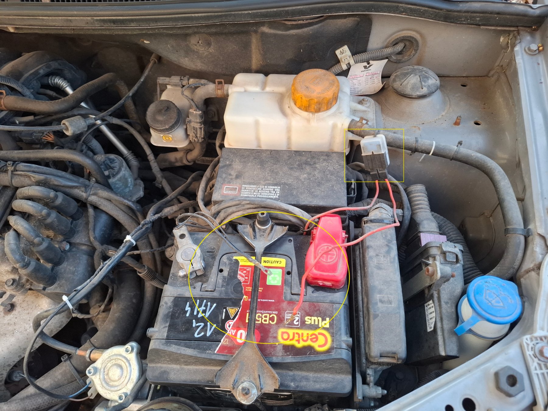

Uszanowanie,

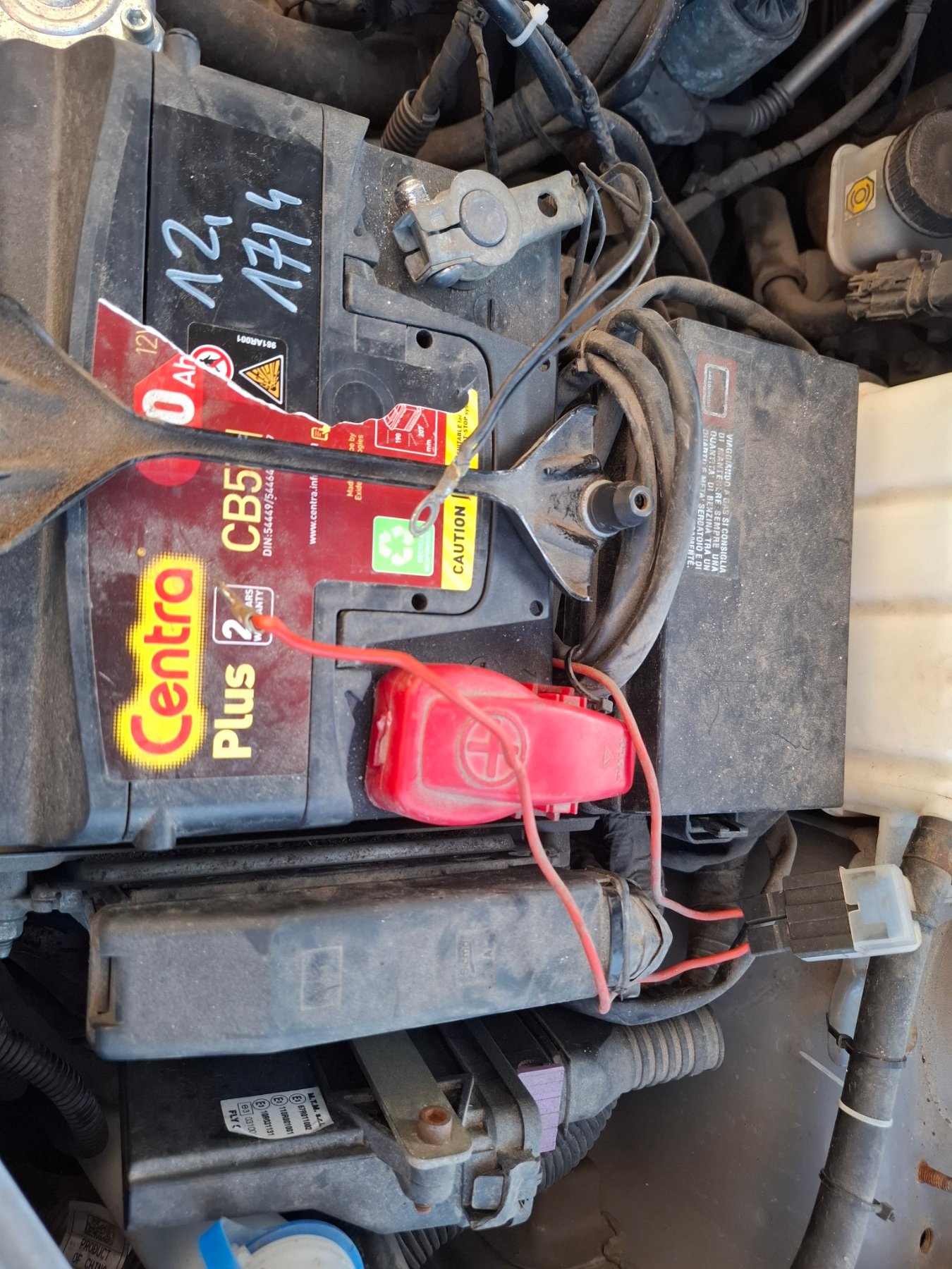

zaglądając pod maskę zauważyłem dwa luźne przewody i nie mam pojęcia do czego mogą służyć. Do tej pory nie zwrociłem na nie uwagi, nie wiem czy w ogole kiedykolwiek były podłączone do czegoś. Byłbym wdzięczny za jakieś wskazówki na temat tych kabli. Dzięki!

Mi to wygląda jak zasilanie od LPG.
Działa ci ta instalacja BRC?

Kontrolka od gazu się nie świeci rzeczywiście wiec to chyba potwierdza twoje przypuszczenie.
Akumulator był dziś montowany - przed jego wyjęciem gaz normalnie działał więc zakładam, że to wtedy te przewody zostały odpięte i nie podłączone z powrotem.
Pytanie gdzie one powinny być podłączone? Bezpośrednio do akumulatora przy tych śrubach zaciskających klemy?

Tak, bezpośrednio pod nakrętki od klem.
