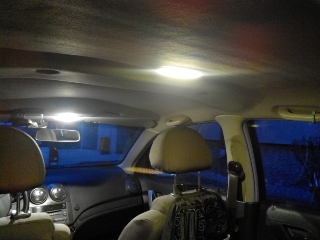

A ja dziś zamontowałem lampkę nad tylną kanapą - moje dziecko marudziło, że nie ma swojej z tyłu - więc teraz ma, a mi jest łatwiej rano zapinać ją w fotelik.... :D

Jakim patentem to zrobiłeś - jak pociągnąłeś zasilanie , jak zamocowałes itp bo wnętrze jak w moim T255

MIDO pisze:A ja dziś zamontowałem lampkę nad tylną kanapą
Estetycznie i fachowo :ok:

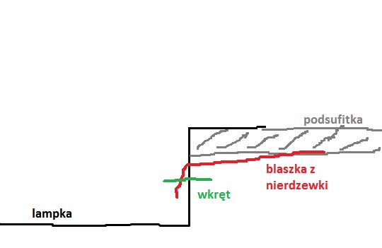

Oryginalna lamkpa zanabyta drogą kupna na znanym portalu aukcyjnym za 10zł. Wybebeszona z oryginalnej żarówki, baza z blachy aluminiowej docięta do ksztaltu "dna", na to naklejone 4 paski taśmy samoprzylepnej "sześćsetki" (jak dla mnie obowiązkowo ciepłej). Paski taśmy zlutowane w szereg, zabezpieczone rezystorem (dzieki tdon za pomoc w wyliczeniach). Otwór w podsufitce wycięty od szablonu zrobionego na podstawie lampki (miejsce przyszłego montażu sprawdzone "na głębokość" przy pomocy długiej igły - żeby się nie okazało że jest za płytko na montaż oryginalenj lampki - okazało się że jest jeszcze ok 5mm zapasu. Mocowanie przy pomocy 4 "wąsów" ca. 5x50mm z blachy nierdzewnej ok 0,5 mm grubości (patrz załącznik - sorry nie jestem grafikiem ale mam nadzieję że jest w miarę czytelnie). Efekt IMO całekim fajny, mogę ew. wrzuci ć jutro foto za dnia. POLECAM

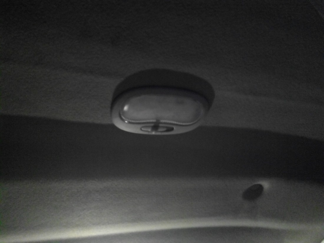

Post autor: MIDO » 20 sty 2015, o 16:24
obiecana fotka (jakość kijowa - apratu nei mialem a telefon bez lampy...)
