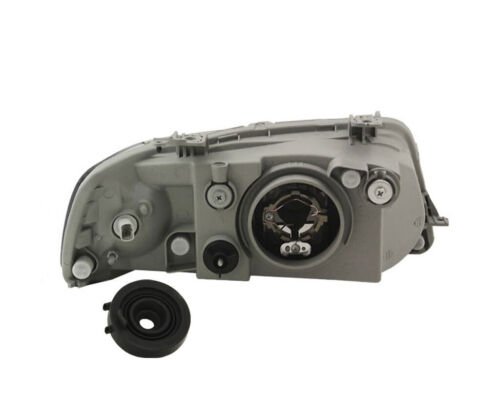

mam od niedawna Chevroleta Kalos 2008 rok 1.4 benzyna. Zamowilem lampy bez regulacji. Poprzednie mialy takie silniczki wyjmowane. Nowe zas maja tylko taka tajemnicza srube z tylu. Po zamontowaniu lewa swieci po chmurach a prawa po ulicy. Jak je wyregulowac? Da sie to zrobic czy od razu skp? Prosze o jakas instrukcje.

Jeśli masz gdzieś kawałek płaskiego terenu ze ścianą na końcu, sam płaski teren też powinien wystarczyć, to możesz bez problemu ustawić światła.
Z tego do pamiętam to wykręcając tą śrubę lampa powinna świecić niżej.
Możesz też przełożyć stare siłowniki do nowych lamp, oczywiście i tak będziesz musiał je później wyregulować.

Pobawilem sie chwile sam, niestety nie udalo mi sie tego wyregulowac. Mechanik w Dekra wzial za to cale 10e 😂
