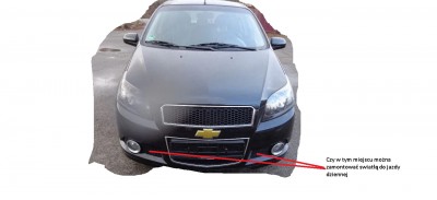

Re: Chevrolet Aveo Hatchback T255 rocznik 2010
W jakim miejscu w T255 można założyć światła do jazdy dziennej czy można obok lamp przeciwmgielnych na tej siatce w kształcie jak by plastra miodu w załączniku zdjęcie.

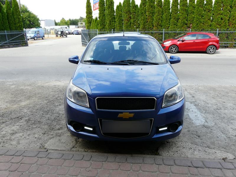

Bo w sieci znalazłem takie zdjęcie czyli raczej da się tak założyć

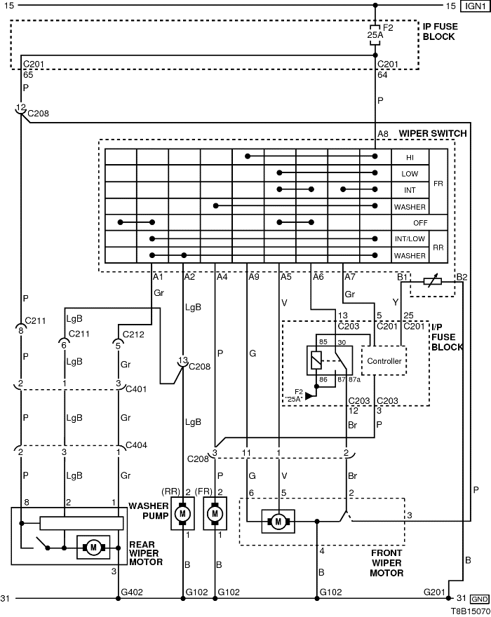

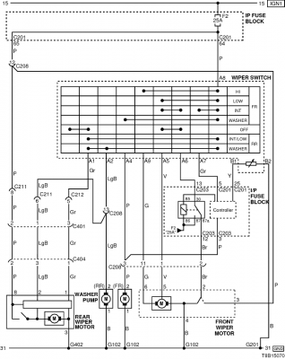

Czy ktoś spotkał się już z problemem zatartej wycieraczki tylnej w Aveo Hatchback T255 wersja poliftowa z 2008 roku
bo u mojego ojca nie działa tylnia wycieraczka i teraz nie wiem czy przednie i tylnie są na 1 bezpieczniku F6 25A czy staneła kołkiem w wyniku zatarcia.
Można wyjąć ją i dać bezpośrednio napięcie na silnik
Zapieczenie się tylnej wycieraczki to dość powszechna usterka, nie tylko w Aveo.
W T255 obie wycieraczki jak i spryskiwacze są na jednym bezpieczniku.
Tu schemat od HB z przerywaną pracą tylnej wycieraczki.
