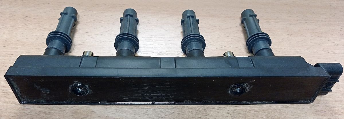

Re: [T300] - (Kolejna) awaria rezystorów zapłonowych.
Jest moc !!! Problem wydaje się rozwiązany.
Rumowisko zostało uprzątnięte. Niestety konieczny był w tym celu demontaż kolektora.
Chwilowo nie zastosowałem tulejki "emulującej" ze względu na brak takiej potrzeby, bo żadne alarmy na razie nie przychodzą.
Nie ma też charakterystycznego dzwoniącego dźwięku, którego się spodziewałem po tej operacji.
Przy mocniejszym depnięciu jest teraz takie "syczenie", do którego będę musiał się przyzwyczaić.
Jeszcze wrócę do tematu rezystorów na cewce.
Oglądałem wczoraj "tani" moduł zapłonowy, który nie ma w ogóle rezystorów, ma natomiast dłuższe i inaczej ukształtowane sprężynki. Zapodam później zdjęcie.

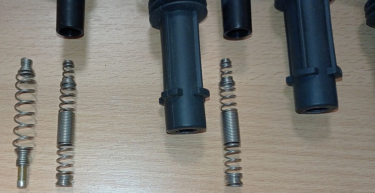

Zaległe tematy:
1. Rajtkezjusz - moje świece to Bosch, FR7KI332S, czyli dokładnie takie same, jak ma MIDO.
2. Sprężynki bez rezystorów. Oto tani moduł zapłonowy marki "noname": A to wyjęte z niego sprężynki. Dla porównania z lewej strony sprężynka z oryginalnego modułu:
Mogę mieć problem upchnąć to na miejscu, ale zrobię rozeznanie i przy okazji jakiegoś wyjazdu załatwię temat.
Dodano po 1 godzinie 7 minutach 40 sekundach:
Zaległe tematy:

- Posty: 24970
- Reputacja: 301
no name i wszystko jasne
