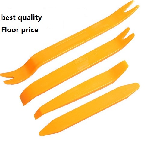

Nie chcę tego poranić, czekam na paczkę z narzędziami do demontażu tapicerek. Mam podważyć tą obudowę wnęki na klamkę?
Re: Car Audio - AVEO T300
Post autor: XaRaDaS » 7 kwie 2016, o 16:16
Na pewno nie szarp, bo jak zeskoczy to jakiś zaczep pęknie, ja u siebie w laczku mam do wymiany dwie osłonki, bo nie chciało mi się ich oddzielnie wyciągać, tylko szarpałem tapicerką i same zeskakiwały. Efekt jest teraz taki, że od strony kierowcy lata to i się nie trzyma, od strony pasażera jest lepiej, ale nie da się ustawić prawidłowo, bo jeden zaczep pękł.

to mnie nie pocieszyleś, jechać do aso boczki zdemontować? :D
Posty: 24971
Post autor: etac » 7 kwie 2016, o 19:24
No jest srubka, manual mowi"
Procedura
Za pomocą małego śrubokręta z końcówką płaską otworzyć zaślepkę w pokryciu bocznych drzwi przednich, aby uzyskać dostęp do elementu mocującego

Chyba trzeba sie wyposażyc w zestawik
coupeace
Posty: 217
Rejestracja: 31 lip 2014, o 18:08
Imię: Tadek
Samochód: Aveo
Lokalizacja: slask
Post autor: coupeace » 7 kwie 2016, o 20:25
taki zestaw dzisiaj do mnie trafił :)

Prawy dolny rog tam jest taki skos delikatnie srubokretem i oklej go tasma zeby nie porysowac plastiku

Nie mogę edytować posta więc dopiszę, dyby w przyszłości ktoś miał takie same problemy jak ja. Wnęka na klamkę demontuje się inaczej jak w cruze ale jest malutkie wycięcie w lewym dolnym rogu, podważamy i zaślepka wychodzi. Następnie odsłania nam się śrubka, druga śruba jest we wnęce gdzie trzymamy drzwi podczas zamykania. Fotka niżej pokazuje rozmieszczenie zatrzasków co by w dobrym miejscu szarpać, Klamkę trzeba zrzucić z linki nie tak jak w cruzie
