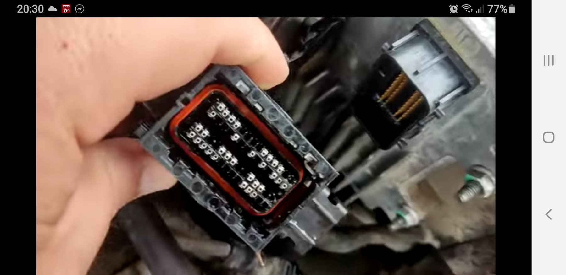

Troche nowych informacji. Wtyczka x1 od ecm rozebrana. Przewody przy pinach jak i same piny w bardzo dobrym stanie. Zostaly podoginane. Po zamontowaniu powrotnym ecm i próbie odpalenia bez zmian. Napiecie na aku 12.47v. Napiecie na aku po zal stacyjki 12.35v. Napiecie na aku przy próbie rozruchu i wygaszeniu zegarow 12.25v

Postanowiłem odpiac całkowicie wtyk x1 z ecm i efekt jest taki sam. Tak jakby modul ecm nie istnial. Nie wiem co robić dalej?

na to mamy juz teraz na 99% że padł sterownik silnika.
PO części już wcześniej było to prawdopodobne, gdyż wskazania poziomu paliwa idą z ECM do licznika i mamy ich brak.
Szukaj firm co naprawiają sterowniki, ale musisz im wysłać ten albo dać komuś do sczytania kod PIN do auta, bo bez tego nie zaprogramujesz sterownika z konfiguracją auta.
Na forum znajdź wątek kolegi tdon, on ma namiary na sprawdzoną firmę od sterowników.

Uogólniam, ponieważ czytając tematy na tym forum widzę ogrom przeróżnych problemów. Pada ogrom rzeczy wiec auto jest mega awaryjne. Najgorsze w tym jest to, ze potrafi tak nawalić, że tylko laweta ratuje. W samochodzie tak pozabezpieczanym jak aveo t300 nie ma prawa dojść do sytuacji uglebienia auta na drodze.
Co to są za jakies sterowania napięciami 5v na stacyjce? Jakieś mega cienkie przewody grubości włosa. Etac absolutnie sie z tobą nie zgadzam. Silniki jtd to jedne z najlepszych na rynku. Mój stilo mial 11 lat jak go kupiłem. Jeździłem nim kolejne 3 lata i gdyby nie problemy finansowe nie sprzedałbym tego auta. Nie mam zamiaru sprzedawać aveo, chyba ze dowiem się czegoś od techników z Redy i będę się musiał pozbyc sie samochodu.
Tdon, to nie jest tak ze mam jakieś zle nastawienie do aveo. Każdy człowiek w sytuacji jak zawiedzie go samochód na drodze kilkakrotnie i musi zapłacić setki zł za lawete, to normalne, ze traci do auta zaufanie. Brak zaufania do samochodu, to praktycznie pozamiatane.

Dziekuje wszystkim za pomoc w dokończeniu diagnostyki. Okazało się, że sterownik acdelco e83 jest uszkodzony. Firma nie może dokonać klonowania, wiec będzie naprawiany z regeneracja za 800zl. Teraz musze uzyskać informacje czy jest to trefna seria sterowników. Jezeli tak to pozbędę się auta. Oni dają 12msc gwarancji. Na te chwile po tym ile ich naprawiają mozna wnioskować ze są trefne. Podobno został uszkodzony z przegrzania.

Re: Aveo t300 2012 nie odpala gasna zegary brak komunikacji przez obd2
Myślę że to nie jest pech. Ten model jest często naprawiany. Acdelco e83 wystepuje tez w oplu corsa chevroletach, oplu insygnia. Wiele firm oferuje ich naprawy, a to wg informacji z firmy w Redzie onaczy ich wysoka awaryjność. Miałem kilka aut w życiu. Nigdy nie miałem problemów ze sterownikami. Auta miały powyżej 10 lat.
