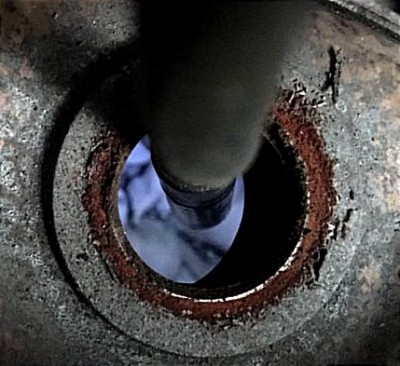

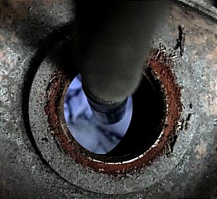

Post autor: tdon » 15 lut 2022, o 18:42
Sonda poddała się bez większych oporów.
Chyba mamy przełom w sprawie.
Oto widok wnętrza mojego katalizatora:
Zdjęcie wykonane telefonem. W otwór po sondzie włożona kamera inspekcyjna z latarką.
To co widać w jej świetle przypomina stertę gruzu i na pewno nie jest podobne do prawidłowej struktury wkładu.
Jutro czas na działania naprawcze.

Post autor: etac » 15 lut 2022, o 18:45
Na zdjęciu poza rdzą z gwintu nic nie widać
Re: [T300] - (Kolejna) awaria rezystorów zapłonowych.
Post autor: bubu1769 » 15 lut 2022, o 18:57
Ty serio nie widzisz tego gruzowiska w środku?
Post autor: etac » 15 lut 2022, o 19:10
mocno trzeba się domyślać.
BTW. pamiętaj Tomek ze ten gruz ma dużą wartość.

Jak by jakieś szmaty napchane
Oczywiście by sie spaliły
Ale ewidentnie coś jest niewporządku jezeli katalizator nie przypomina sitka z droznymi kanałami to pozostaje sie go pobyć ale zanim to zrobisz dla potomnych wstaw tutaj wykresy na rozgrzabym silniku na benzynie
Sondy nr.1 oraz nr2 dla obrotów jałowych oraz okolo 2tyś przytrzymanych przez 1-2 min
Z góry dzięki.
