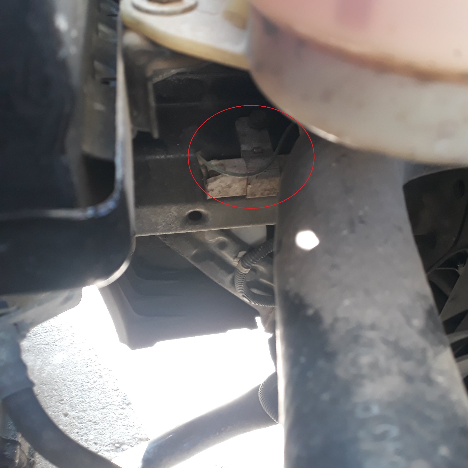

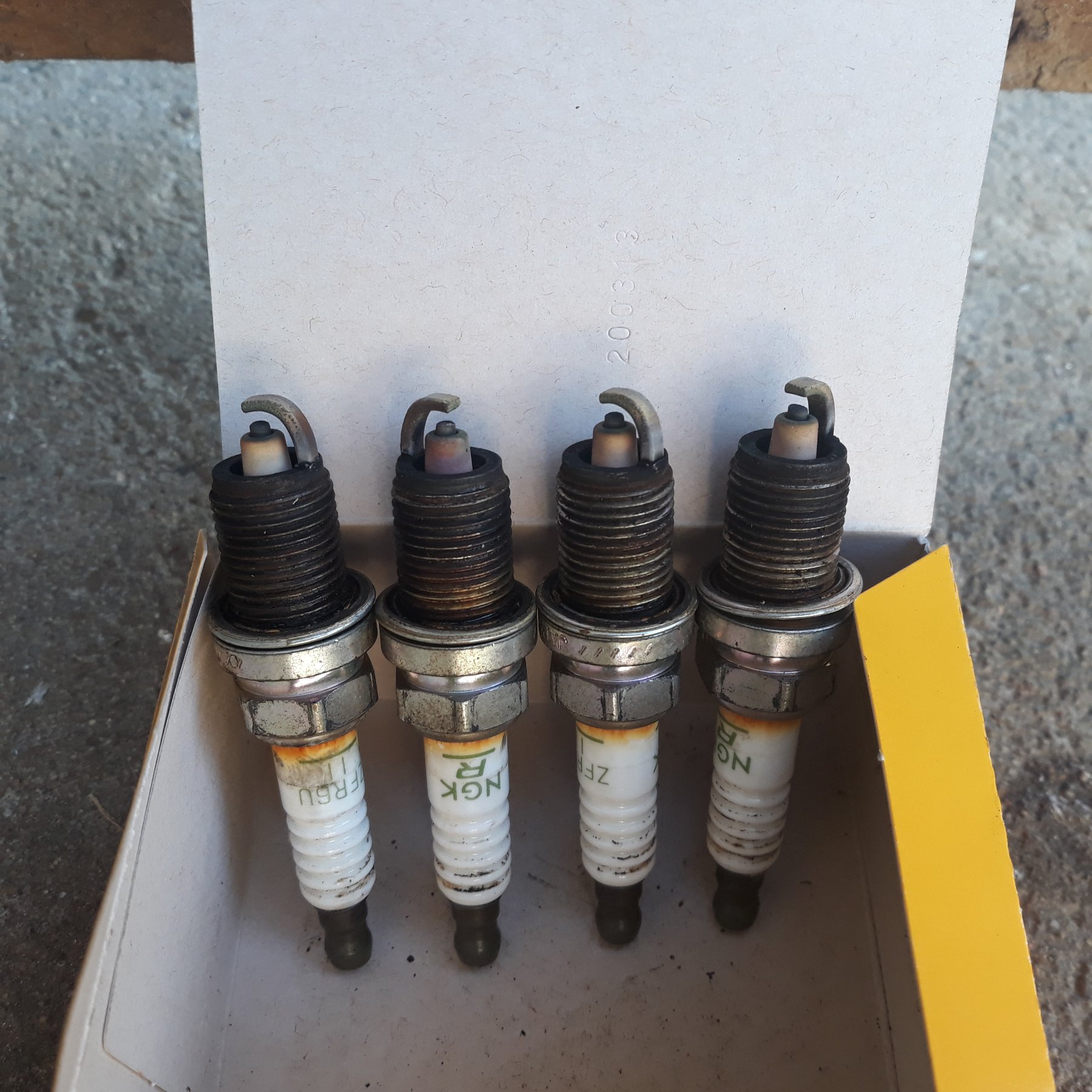

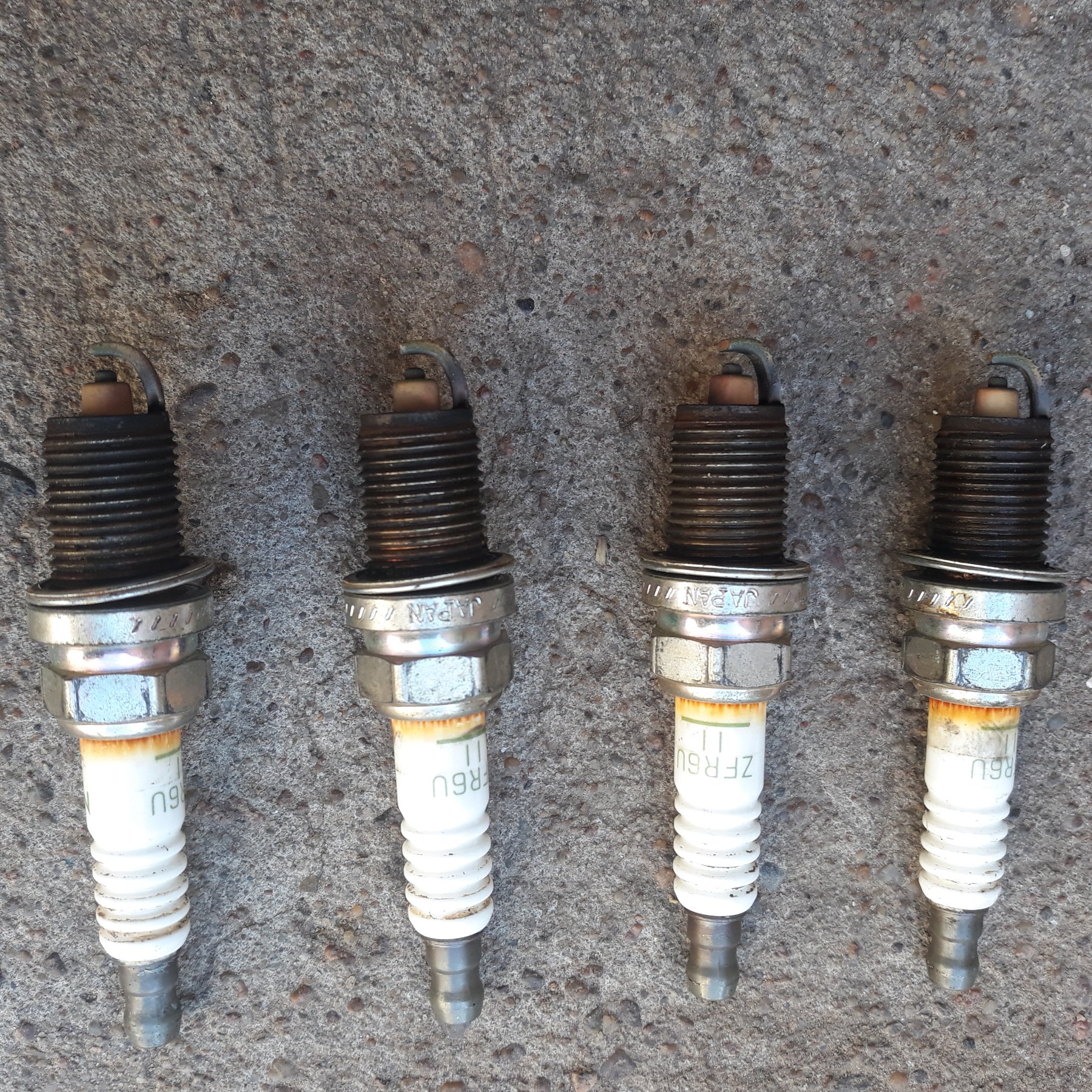

W załączniku zdjęcie nieszczęsnych świec i rezystora od wentylatora
Czy ten rezystor powinien tak wyglądać
Re: Chevrolet Aveo Hatchback T255 rocznik 2010
No świece trochę zmęczone ale aż takiej tragedii nie ma (moje przy wymianie były znacznie gorsze).
Rezystor źle nie wygląda, nie widać drugiego końca ale nie wygląda na pęknięty.

A czy jest możliwość że ten rezystor nie jest pęknięty a mimo to dokonał żywota.

Rezystor tu raczej nie ma nic do rzeczy, on odpowiada jedynie za ograniczenie prędkości wentylatora na pierwszym biegu.
Bardziej bym podejrzewał padającą cewkę.
