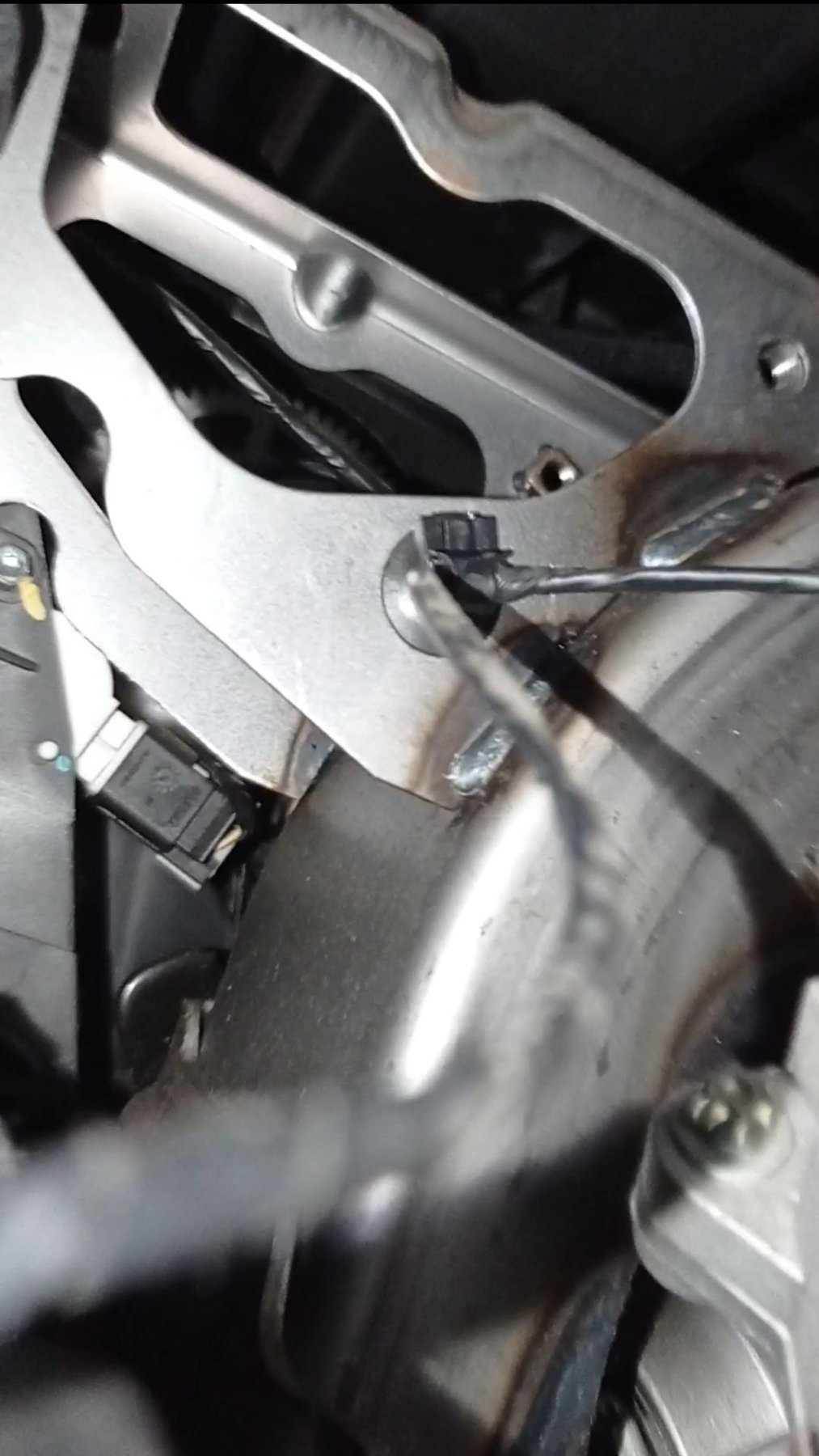

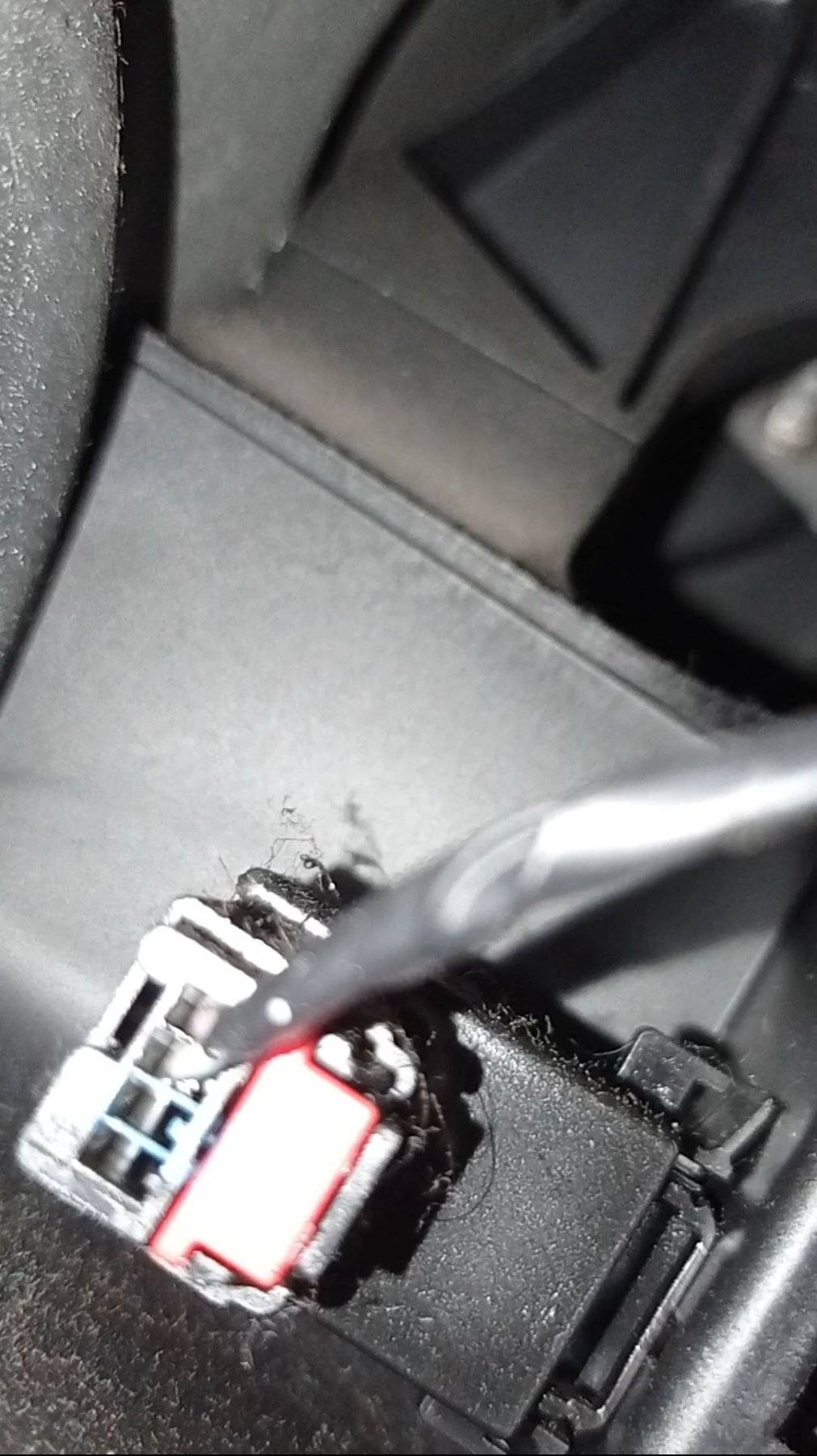

Namierzyłem czujnik, a właściwie telefon namierzył, bo o wsadzeniu tam głowy lub sięgnięciu okiem można zapomnieć. Mam czujnik dwuprzewodowy (cyfrowy czy stykowy, jak komu wygodniej). Nagrałem wtyczkę z której wychodzą dwie żyły w owijce, przechodzą przez plastikowy wspornik i wchodzą do grubej wiązki obok kolumny kierowniczej. Nigdzie na tej drodze nie dotykają masy. W tę samą wiązkę wchodzą też czujniki hamulca i gazu. Osobiście nie widzę możliwości aby ten obwód na tym odcinku stwarzał problemy typu zwarcie do masy, a w przypadku dwudrutu tylko taka usterka wchodzi w grę. Pozostaje część wiązki wewnątrz kabiny, do niej nie ma niestety łatwego dostępu. Niniejszym porzucam wątek usterki w obwodzie tego czujnika jako wybitnie nieprawdopodobny.

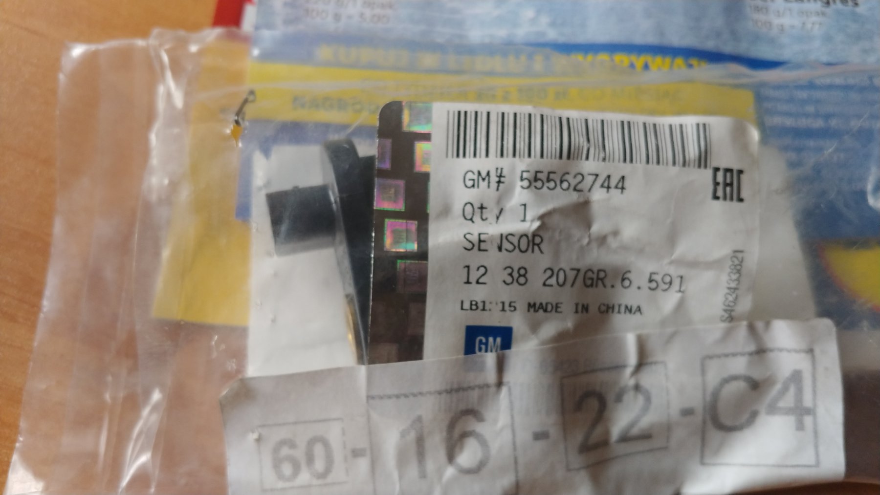

Kupiłem niby oryginalny czujnik. Cena 105 zł. Made in China. Możliwe to?
Re: T300, "wakacyjna przygoda" :-(
przecież tam jest wszystko produkowane, stąd przecież mamy globalny kryzys półprzewodników

To wiem ale zamknięcie w orginalny worek i spięcie zszywkami polączone z brakiem paragonu wzbudziło mój niepokój.

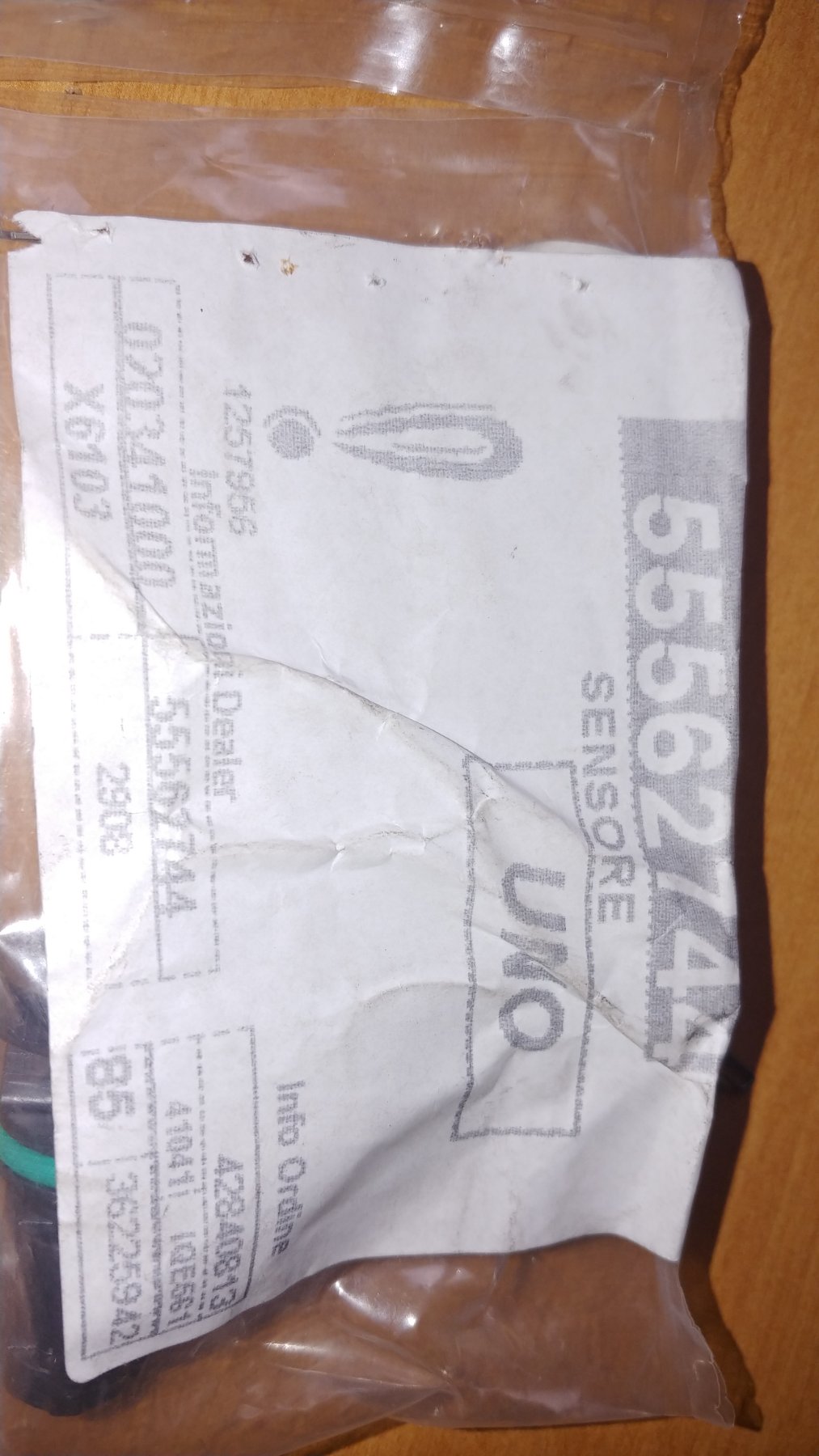

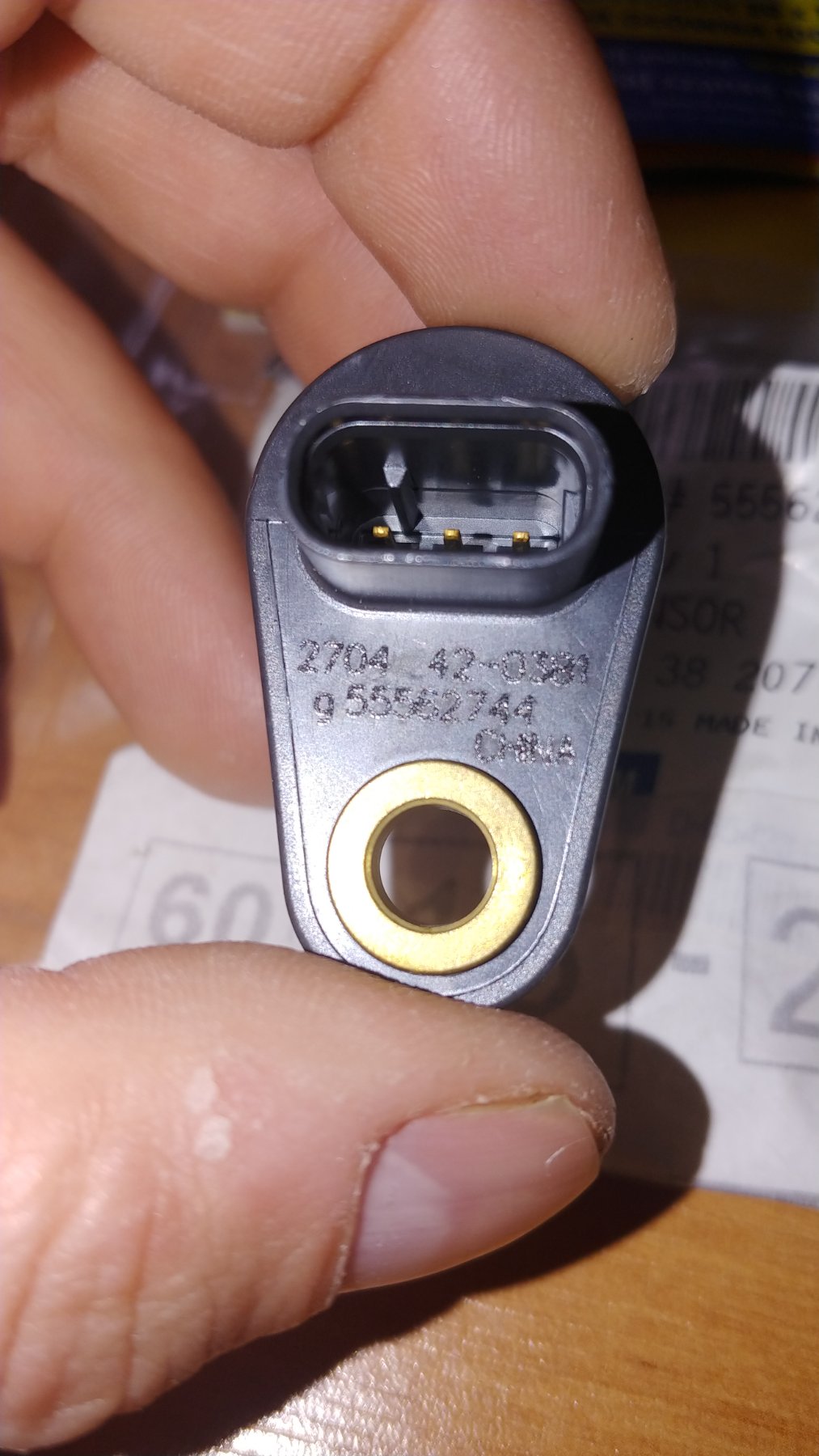

Chyba kupiłem identyczny dwa tygodnie temu. Mój działa (chyba ;-) ).
Czy ma oring w kolorze zielonym ?

Po wymianie czujnika (oring zielony) , powrocie do starej cewki oraz przeczyszczeniu styku sterownika autko odzyskało moc. Oby na jak najdłużej.

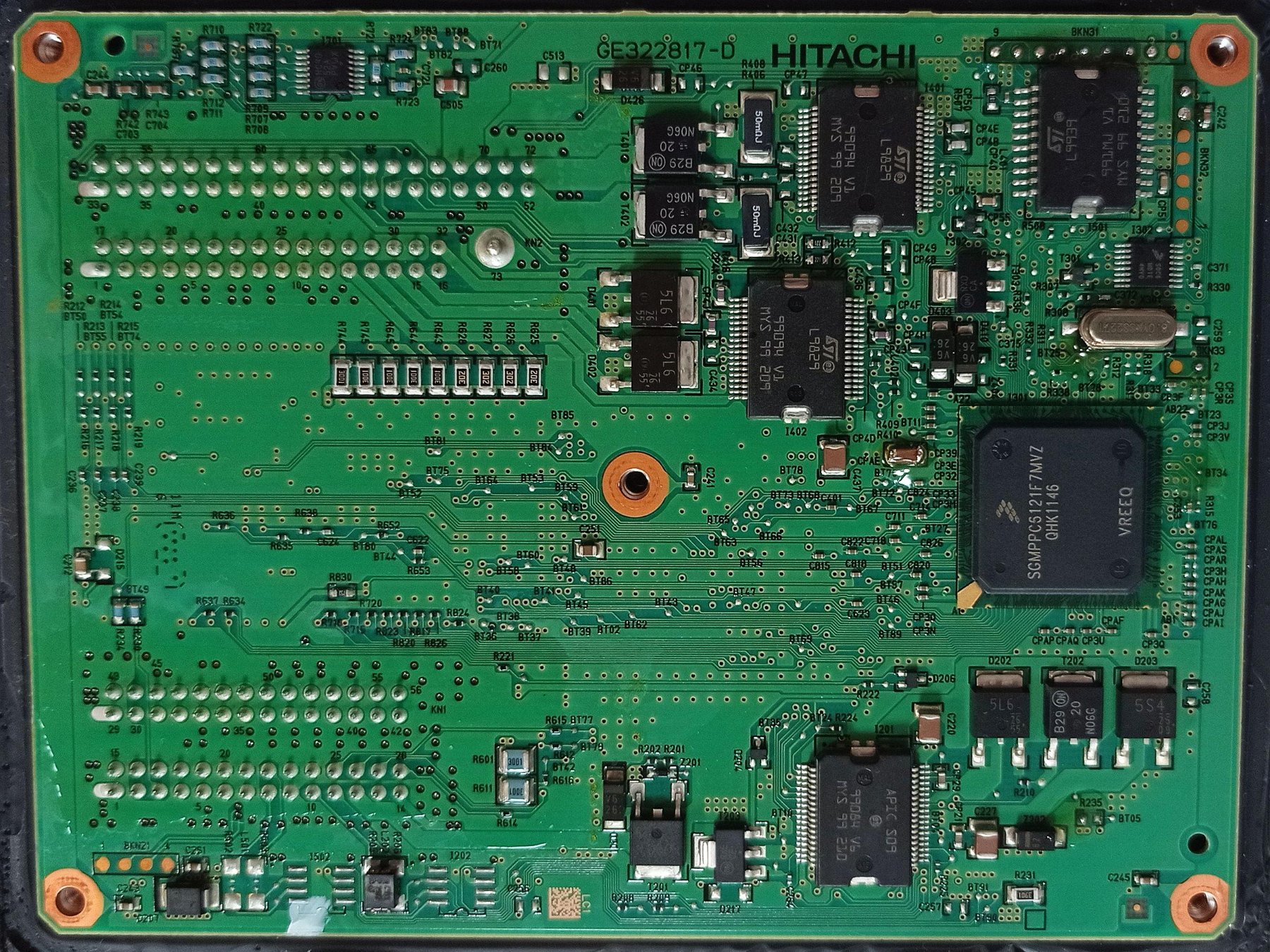

Auto odebrane. Sklonowany sterownik pracuje bez zastrzeżeń. Przejechałem 60km, kilka razy zapaliłem i zgasiłem. Na razie wszystko działa.
Pamiątkowe zdjęcie płytki sterownika: Nie zdołałem wyjąć jej z obudowy bo coś ją mocno trzyma (i nie wiem czy elektronik to robił), więc nie mogę zweryfikować stanu drugiej strony.
Jak dla mnie płytka wygląda jakby miała białawy zaciek od lewej strony. Być może wynika to z rozłożenia światła na foto ale IMO warto by się było temu przyjrzeć (tym bardziej że brak było odgłosu "rozhermetyzowania")...
