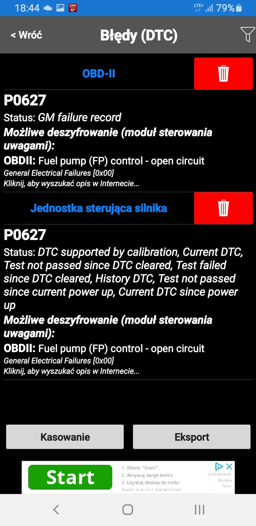

Z jakiegoś powodu(usterki) nowy ecm odlacza zasilanie pompy paliwa po kilku minutach. Niestety należy odszukać te usterkę.....

błąd jest że moduł wykrywa obwód otwarty, więc gdzieś nie ma styku. A jak rozbierałeś skrzynkę to tym bardziej rozbierz i popoprawiaj styki, zwłaszcza od przekaźnika.

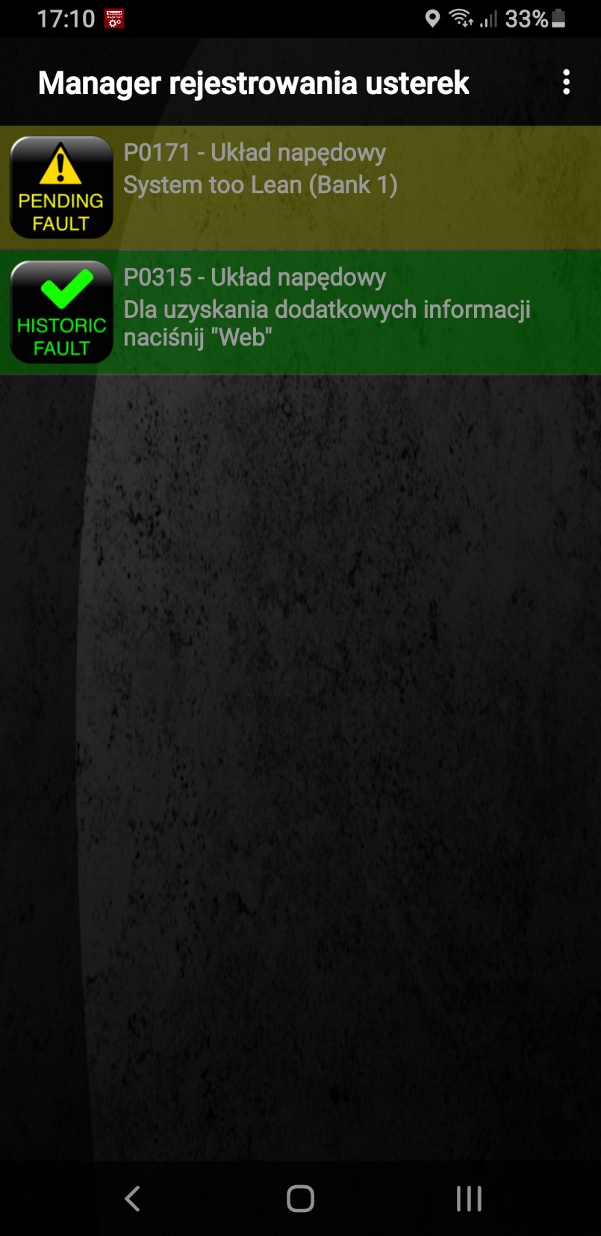

Garść nowych informacji. Myślę, czy nie powinien to być nowy temat? Jezeli chodzi o przekaznik pompy paliwa (podmieniany) i skrzynkę bezpieczników, jako problem, mozna zakończyć. Przekaznik ma dobre styki. Widać to wyraźnie na przetarciach od pinow.
Dzis po uruchomieniu silnika ponieważ występowały na wolnych obrotach problemy z gasnieciem, postanowiłem potrzymać go na obrotach ok 1200 obr/min i nie pozwoliłem zgasnąć. Teraz zaczęły się cyrki.
Silnik powoli się nagrzewal i po nagrzaniu do ok 70st przestal gasnac. Silnik pracuje zle na każdych obrotach (zwłaszcza niskich) bardzo nierówno. Tak jakby się dusił.
Kolejnym objawem jest sytuacja zamieszczona na video, w której od 25sek do 30tej cos zalacza się w silniku, powodując jego minimalne obniżenie obrotów i mocne drgania(szarpania) dzieje się tak co pewien czas. W 51sek dzieje się to samo, plus na chwile zalacza się wentylator. Do tego wystepuje ogromne spalanie. Po nagrzaniu do ok80st Car Scanner pokazuje od 19l do az 53l.To nie jest blad. Z rury wydechowej widac spory dymek i czuć niespalone, jakby świeże paliwo. To tak jakby coś złego działo się z mieszanka paliwowa i dawkowaniem. Mam przygotowane dane z diagnostyki obd2.
Link do video https://m.youtube.com/watch?v=AdEB-gQ4wn8
Zapisane bledy z dzisiejszej diagnostyki plus parametry pracy silnika.
Ostatnio zmieniony 15 lis 2022, o 15:23 przez princeover, łącznie zmieniany 1 raz.

Ok to może rozwiąże jeden problem. Natomiast nierówno praca silnika, falowanie, dławienie, gasniecie, problemy z odpaleniem bledy po obd2 i spalanie na poziome 53 litry to szok(zobacz parametry pracy silnika) Podczas tych testów poziom paliwa spadl o jedną kreskę.....

Mam tylko zapisane w dzienniku usterek dwa bledy. Niem mam wykonanych pomiarów dla sondy lambda.

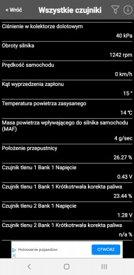

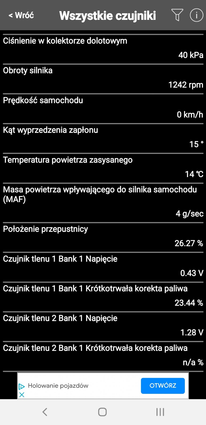

Napiecia sond lambda mam z innego programu zapisane. Odpowiednio 0.43v i 1.28v

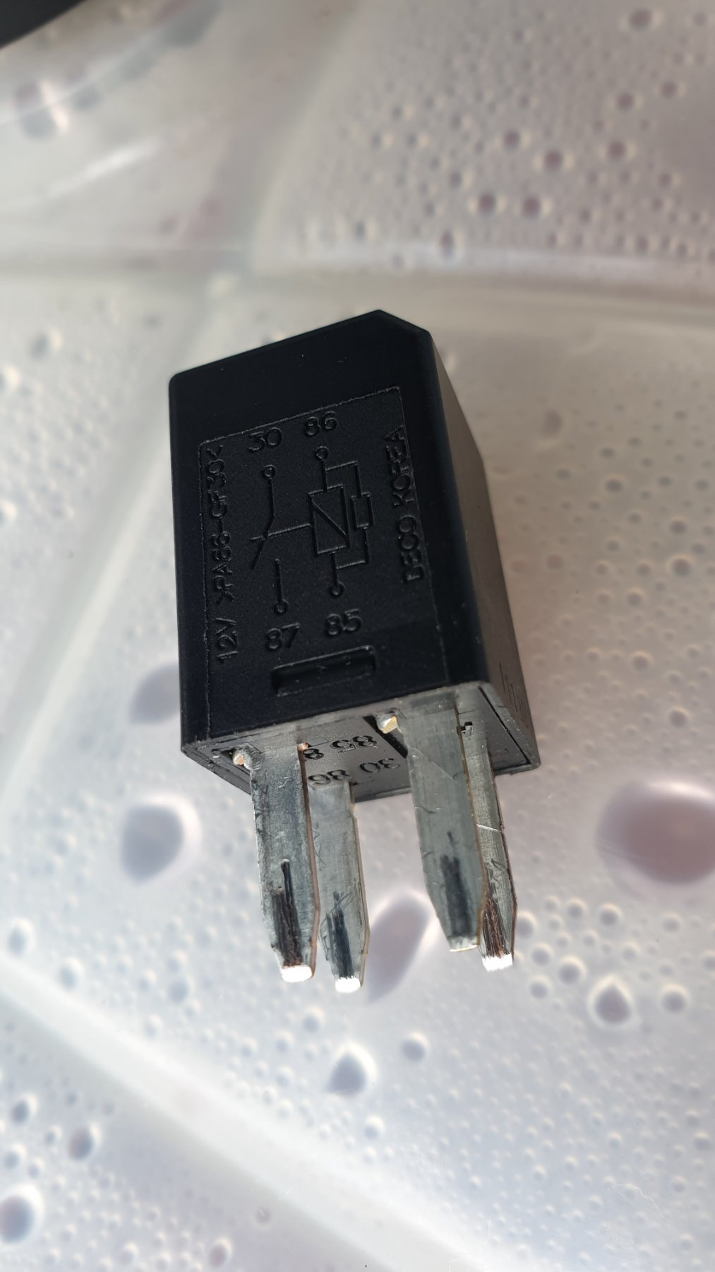

to może pochodzić z starego włożenia.princeover pisze: ↑15 lis 2022, o 15:15Przekaznik ma dobre styki. Widać to wyraźnie na przetarciach od pinow.
Pomaluj je markerem i włóż ponownie, jak będą rysy na wszystkich nóżkach to można powiedzieć że jest styk.
Jak grzebałeś tam końcówkami od multimetru, to mogły utracić kontakt.
Re: Aveo t300 2012 nie odpala gasna zegary brak komunikacji przez obd2
Napięcia te są zmienne w czasie a nie stałe, konieczny jest więc ich obraz w firmie oscylogramu amplitud w funkcji czasu. Prawidłowe wartości napięcia powinny oscylować pomiędzy 0 do 1V maks. Stąd 1.28V jest wartością z pewnością niepoprawną.princeover pisze: ↑15 lis 2022, o 21:05Napiecia sond lambda mam z innego programu zapisane. Odpowiednio 0.43v i 1.28v

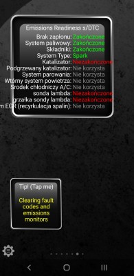

W DTC ma test niezakończony jezeli chodzi o sondy
Więc albo dopiero co kasowal blędy i test nie zostal jeszcze wykonany lub poprostu są niesprawne,
Dla pewnosci tak jak pisza wrzuć screeny z wykresami dla obydwóch tych sond
Na wpełni rozgrzanym silniku
Przez minutę pracuje na jałowym biegu i wrzucasz screen lub filmik
Przez minutę pracuje na obrotach np 2000 i wrzucasz screen lub filmik
Jezeli sondy są nie sprawne zapomnij o poprawnej pracy silnika
Aha i zapomniałem dodać
Praca najlepiej jak bedzie sie odbywala na benzynie

Niestety dzisiaj mimo usilnych starań w przekazaniu nowych pomiarów diagnostyki, poległem na braku możliwości uruchomienia silnika i skasowania check engine. Po nocy zapiolem kleme i pompa paliwa nie ruszyła. Brak zasilania pompy. Bledow dołączonych na zdjęciach nie udało się niczym usunąć. Oczywiście przekaznik pompy paliwa poprawiałem i zmienilem na drugi.

A bezpieczniki są wporządku ?
Przy pompie wtyczki też ?.
Wygląda na usterkę ECM.
- Posty: 758
- Reputacja: 23
- Samochód: Lacetti
- Silnik: 1.6 109KM
- LPG: Stag 300 Premium
- Lokalizacja: Wo
Najpierw niech sprawdzi wtyczki czy dobrze siedzą i czy mają czyste piny oraz bezpieczniki,
Jak to nie pomoze to sprawdzenie mas pojazdu głównie tych idacych do ECM a na końcu wymieniamy cos co rzadko potrafi paść.
