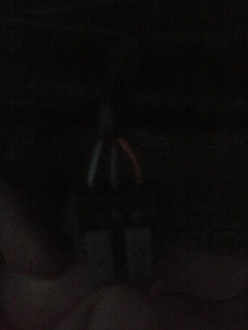

Post autor: Paweł86 » 7 lis 2015, o 17:02
Czy te kable są dobrze podpięte do wtyczki ?? czy kolejność jest obojętna

Post autor: Maniek » 7 lis 2015, o 17:08
Nie wiem jak inni, ale ja na tym zdjęciu nic nie widzę. To ja 300 nietoperzy w nocy, możesz dać coś jaśniejszego ??

Post autor: etac » 7 lis 2015, o 18:39
Paweł86 pisze:Czy te kable są dobrze podpięte do wtyczki ?? czy kolejność jest obojętna
http://images77.fotosik.pl/51/4a34542c2a7925e3med.jpg
kolejność nie jest obojetna, ale to ze troche jest kabla bez peszla czy tasmy izolacyjnej to normalne.

Post autor: Paweł86 » 7 lis 2015, o 20:37
Sorry za jakość zdjęcia :| aha czyli to będzie jednak map sensor :cry:
