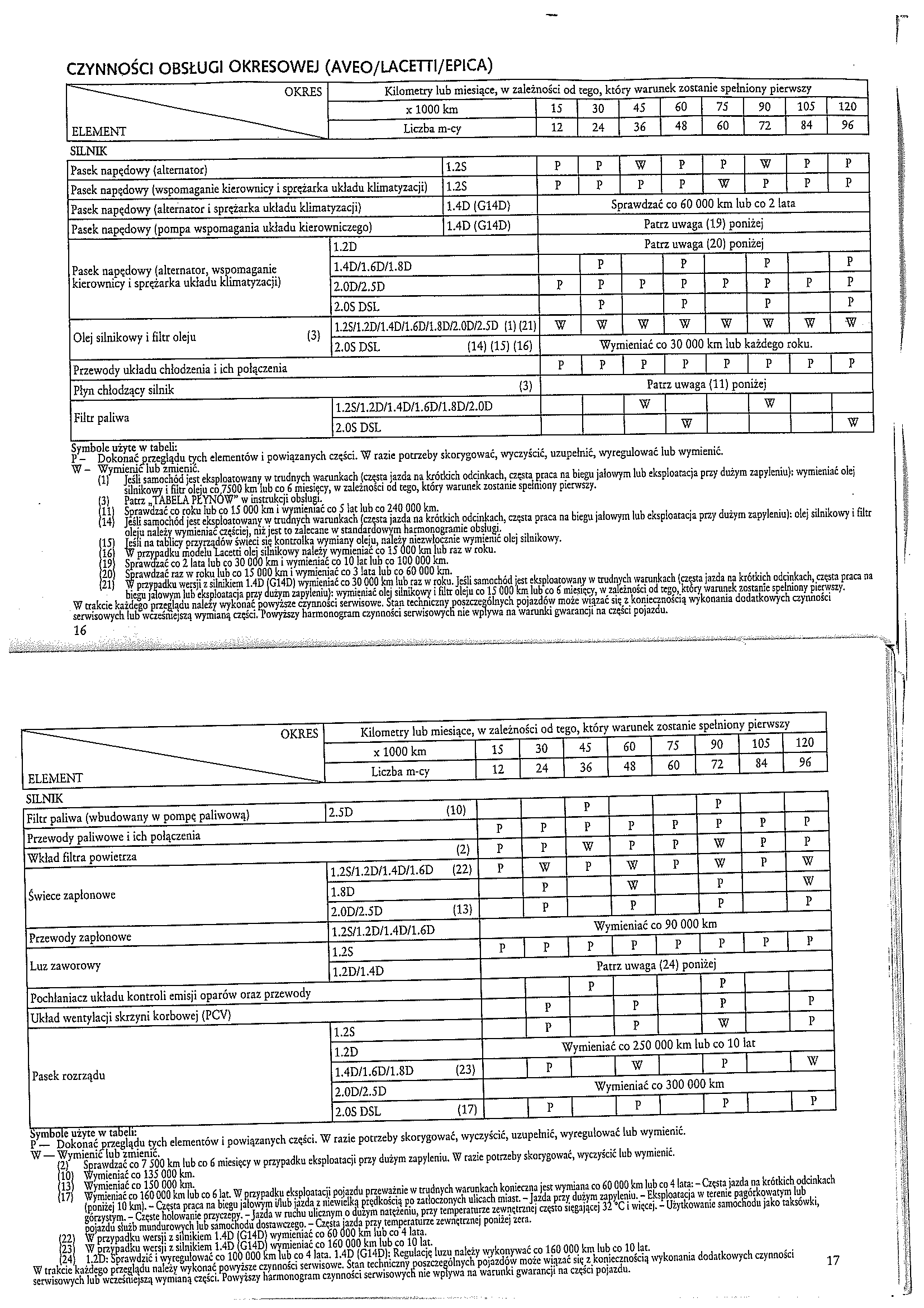

Książkę serwisową mam przed nosem na tylnej okładce oznaczenie T255/11PL oraz 09/2010 - na stronie 7-4 przeglądy okresowe w rubryce dolnej poz.20 wymiana przewodów zapłonowych -1,2DOHC- co 45000km/3lata ???? :ocochodzi:

Post autor: nadamus » 21 maja 2015, o 17:06
ale jaja- niby ten sam samochód a dwie książki ;-) swoją dostałem przy kupnie i tam pisze:

Post autor: flebuss » 22 maja 2015, o 00:24
Skan mało czytelny ale wierzę, bo chyba GM zaczął od jakiegoś czasu wkładać na pierwszy montaż jakieś podejrzane buble i zmienił okresy wymiany wiedząc że to nie pochodzi zbyt długo- czego najlepszym dowodem są zjechane zupełnie tarcze które przedstawiłem w innym poście - ciekawe co padnie w dalszej kolejności bo już po gwarancji :|
