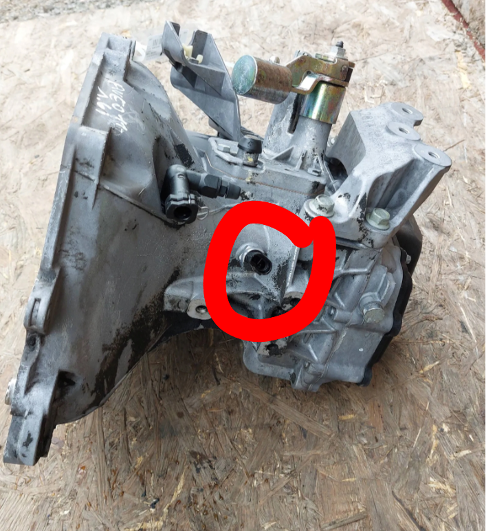

Cześć,
2 tygodnie temu kupiłem Aveo i dzisiaj zorientowałem się, że nie świeci światło cofania po załączeniu biegu wstecznego. Żarówka jest ok więc obstawiam, że to może być czujnik biegu wstecznego. Moglibyście mi podpowiedzieć, w którym miejscu trzeba szukać ten czujnik?
Re: Aveo T300 1.2 2012 Gdzie jest czujnik biegu wstecznego?
Post autor: bubu1769 » 23 kwie 2025, o 23:10
Z przodu skrzyni biegów.
