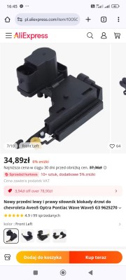

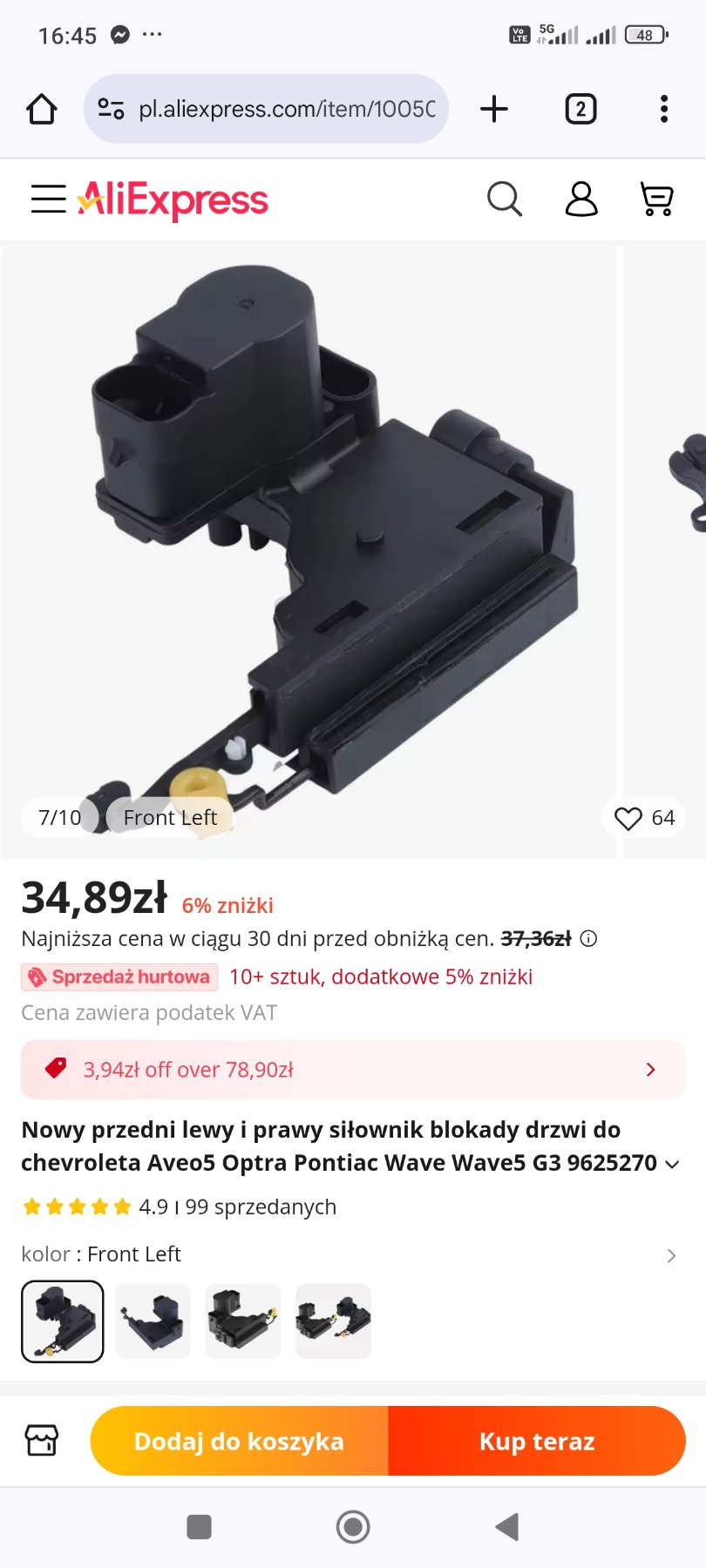

Mikrostyk ci umiera w zamku, ściągasz tapicerkę drzwi kierowcy ściągasz zamek 3 śruby wyciągasz go na zewnątrz, takie cięgno plastikowe wyciagasz które jest zakończone taką metalowa blaszka trzeba wyczyścić blaszkę i tam w środku na koniec wazelina i składasz, jak nie zadziała to na aliexpress za 20-40zl masz cały madul ze stykiem

Dokładnie jak przedmówca ale ja bym odrazu wymienił moduł, przyszłościowo bo już jest z silniczkiem centralnego zamka, sam tak zrobiłem na dniach u siebie (czekałem koło tygodnia) po zimie będę dorabiał do tego centralny z pilota
