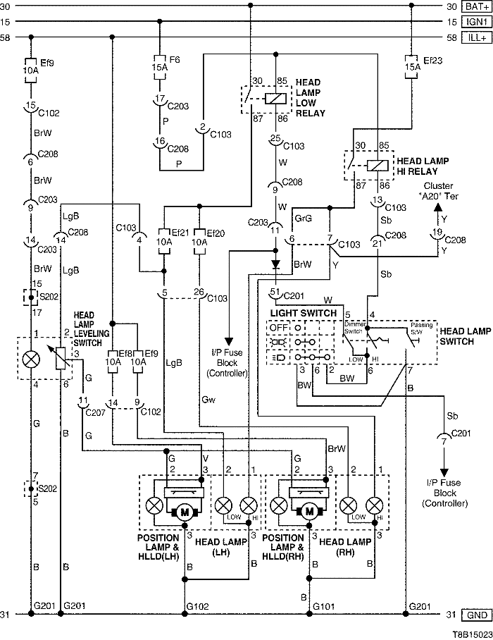

Siema! Na przeglądzie wyszło, że w prawym reflektorze nie działa silniczek od regulacji. Sprawdziłem wtyczkę 3 pinową przy reflektorze - dochodzi + i -. Na środkowym pinie chyba sterowanie, jest beznapięciowy. A po włożeniu próbnika w ten pin i połączeniu z masą nie pracuje też lewy silniczek. Czy tak ma być? W lewym reflektorze (działającym) środkowy pin też bez napięciowy.
Czy silniczek da się wymienić? Zamiennika silniczka nie znalazłem, tylko całe reflektory :((( Szukałem w necie pomocy, ale nic nie znalałzem. goni mnie czas, bo przeglądu nie dostałem. Proszę o pomoc.

W poliftowych Aveo silniczki od regulacji świateł są wbudowane w lampie i żeby się do nich dostać trzeba by lampę rozkleić.
Na drugim pinie powinno i się zmieniać napięcie 0-12V w zależności od ustawionej pozycji na pokrętle.

Ok, a gdzieś można taki silniczek kupić?
Sprawdzę dziś jeszcze raz ten środkowy pin. Bezpieczniki są ok.
