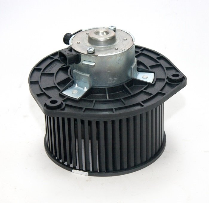

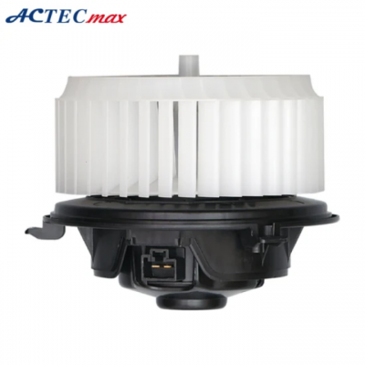

Re: T300 problem z załączaniem się dmuchawy
Pokazuje mi wentylator o numerze 95472959
Przy wyszukiwaniu w większości przypadków wychodzi taki wentylator Ale gdzieniegdzie pokazuje też taki
- Posty: 9
- Rejestracja: 18 paź 2023, o 13:36
- Samochód: Aveo t300
- Silnik: 1.2 benzyna 86 km
Pierwszy jest właściwy. Widocznie szukałem na złych stronach
gniazdo musi mieć 2 piny poziome. Można znaleźć taki sam ale jeden pin jest pionowy a drugi poziomy.
