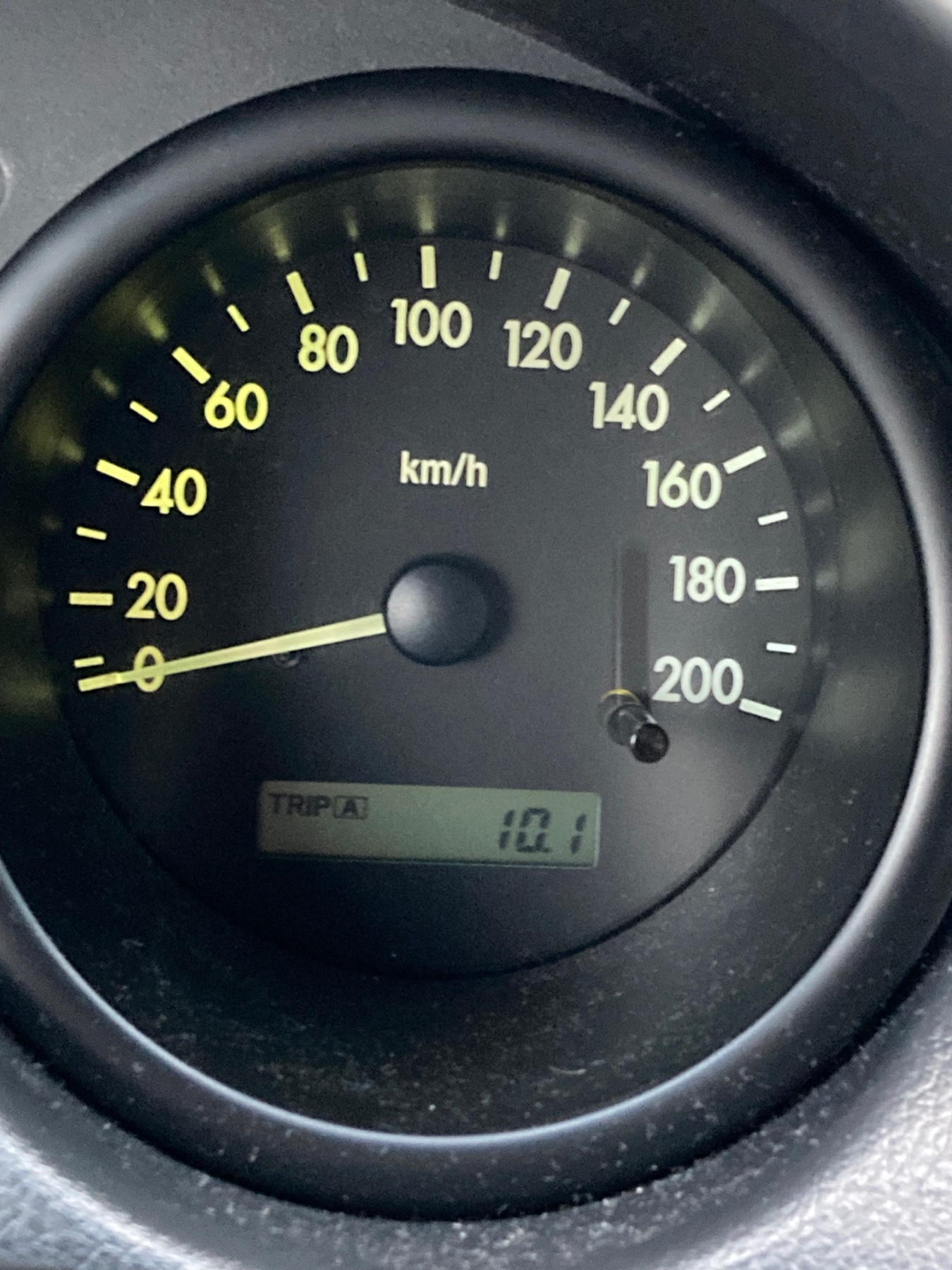

Cześć.
Wczoraj w moim Aveo 2006 pojawił się problem z podświetleniem licznika przebiegu. Wszystkie inne elementy na zegarach są podświetlone. Licznik sam w sobie tez działa, tylko nie jest podświetlony.
Mierzył się ktoś z tym problemem i podpowie jak się do tego zabrać?
Foto.
Re: Aveo T200 - podświetlenie zegarów
Post autor: bubu1769 » 26 mar 2023, o 13:02
Zdemontuj licznik i wymień żarówkę 5W5 od podświetlenia.
Ramka jest chyba na zatrzaskach a licznik na jednym wkręcie.
