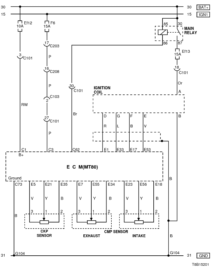

Tak jak w temacie poszukuję schematu wtyczki do cewek zespolonych w Aveo 2009 rok 1.4 74 kW nie mam iskry na czwartym cylindrze na cewkach ale zastanawiam się czy to nie jest wina kabli lub sterowania chciałbym to sprawdzić, żeby wiedzieć na jakim pinie jakie napięcie powinno się pokazywać

Z tego co się orientuje, to cewka podaje jednocześnie na 2 cylindry, skoro podaje na 3 cylindry, to połączenia zasilające cewkę są sprawne. Przewód i świecę łatwo sprawdzić, a cewkę najlepiej podmianka

Na schematach wygląda jakby każda miała swój sygnał.
Warto też sprawdzić rezystory w łącznikach między cewką a świecą, zdarza się że gniją, był podobny temat na forum.
