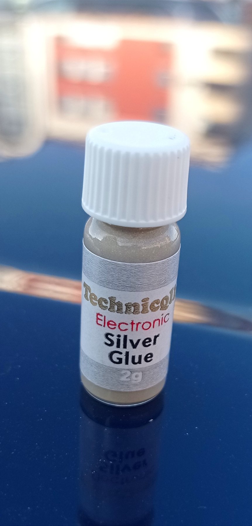

Klej dotarł:
Ścieżkę w miejscu uszkodzenia przetarłem bardzo delikatnie papierem ściernym o granulacji 800, następnie obszar wokół uszkodzenia odtłuściłem i ścieżkę okleiłem w miarę dokładnie taśmą klejącą, co wcale nie było łatwe ze względu na rozmiar ścieżki i położenie uszkodzenia oraz fakt, że ścieżka jest łukiem: Po nałożeniu warstwy kleju odczekałem 20 minut, po czym nałożyłem kolejną i ściągnąłem taśmę.
Wygląda to tak: Akcja zakończyła się wstępnym sukcesem, bo ścieżka odzyskała sprawność.
Z uwagi na sprzyjające warunki atmosferyczne wykonałem naprawę.Ścieżkę w miejscu uszkodzenia przetarłem bardzo delikatnie papierem ściernym o granulacji 800, następnie obszar wokół uszkodzenia odtłuściłem i ścieżkę okleiłem w miarę dokładnie taśmą klejącą, co wcale nie było łatwe ze względu na rozmiar ścieżki i położenie uszkodzenia oraz fakt, że ścieżka jest łukiem: Po nałożeniu warstwy kleju odczekałem 20 minut, po czym nałożyłem kolejną i ściągnąłem taśmę.
