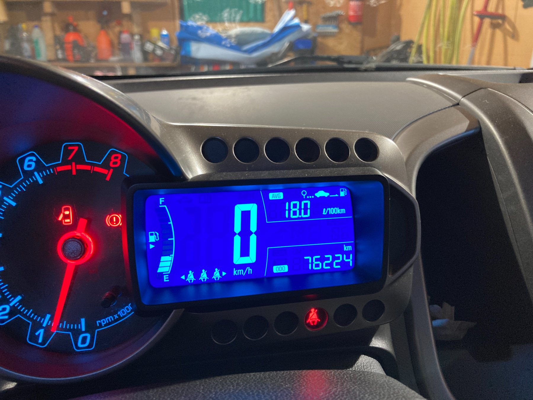

Witam wszystkich,
Mam Aveo T300 1.2 z 2011 roku. przebieg 76 tyś
Problem z nim jest taki że jak pojeździ to zgaśnie i nie odpali. Udusi go głównie na światłach jak jest częste podjeżdżanie i stawanie. albo jak się ciśnie gdzieś szybciej. zatrzymuję się, schodzi na wolne obroty i gaśnie.
Odpali się go bez problemu jak się wyciągnie świece które są mokre, wysuszy ( przepali ) wkręci i od strzała odpali.
Strasznie kopci i czuć w spalinach paliwo, nie przepala.
Szarpie w zakresie 2000 - 2500 obrotów jak się jedzie . jak się depnie to znika szarpaczka
Wymienione są:
- ECU sklonowane
- czujnik położenia wału
- MAF
- przepustnica ( które ostatnio po wyczyszczeniu padła ) dzisiaj wsadzona inna i bez problemu zadziałała
- akumulator ( alternator sprawdzony - działa jak nówka )
- cewka
- sprawdzona kompresja - idealna
- nie ubywa żadnych płynów
Naprowadźcie jeszcze co można sprawdzić.

Sondy lambda są ok.
Rzeczywiste spalanie na poziomie 12-14 l/100
nie ma gazu
