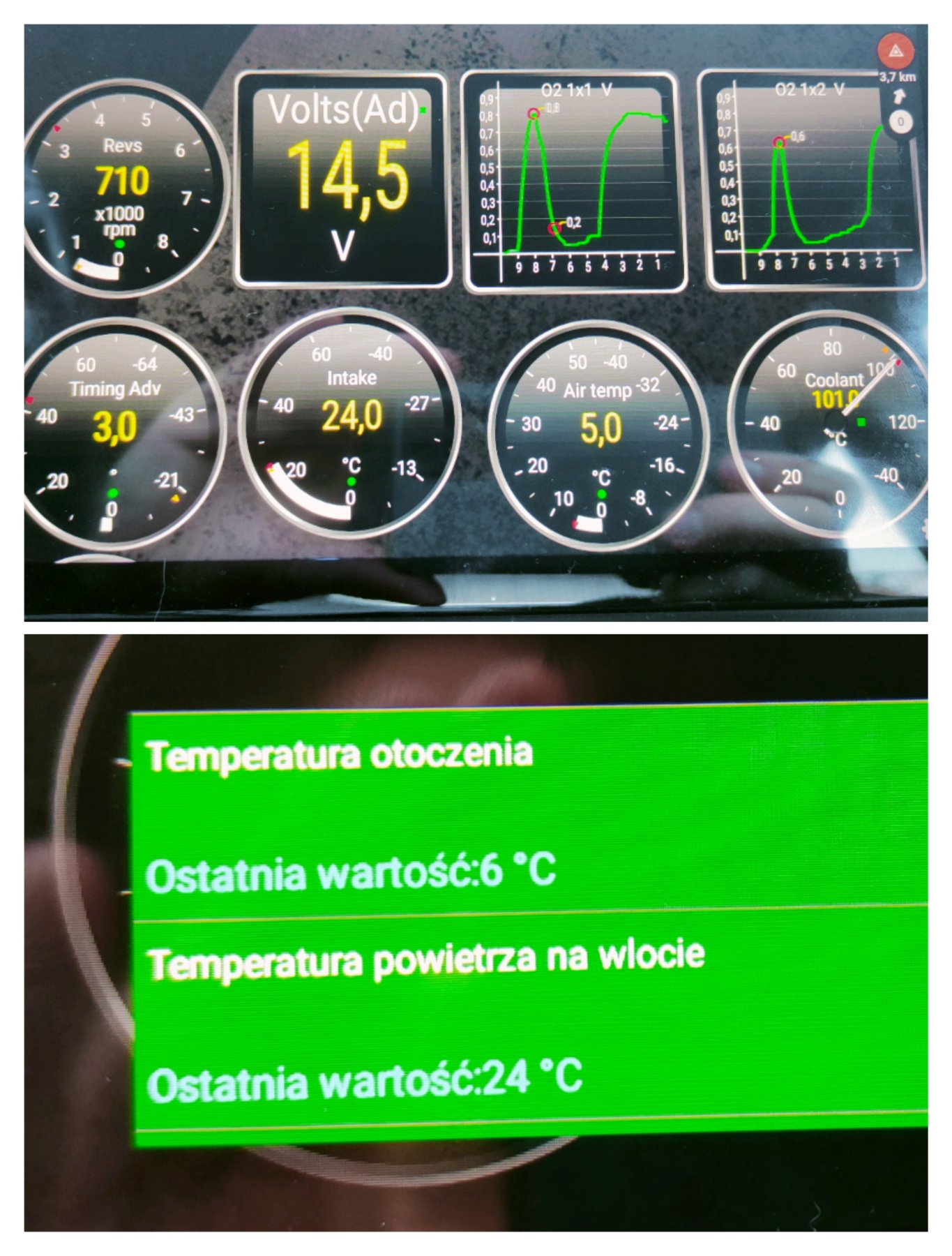

Ile T300 ma czujników temperatury? Czy na podstawie poniższego foto z torque'a można coś wywnioskować?
Ustawiłem wyświetlanie 2 temperatur "zewnętrzna" i "na dolocie" i uzyskałem takie bzdurne pomiary (temperatura otoczenia wynosiła ok 20st) :
Dodam że zacząłem się pochylać nad tematem temperatur gdyż zaczęły się chłodne poranki i Aveo rano potrafi przy pierwszym wysprzęgleniu poszarpać a czasem zgasnąć...

jeden to czujnik zewnętrzny, drugi to czujnik na dolocie do silnika

A gdzie znajduje się czujnik zewnętrzny? Bo wygląda na to że czujnik dolotu pokazuje realną temp. Być może brak wskazań temp. w t'eyes-ie wynika z problemu z czujnikiem zewnętrznym... 🤔

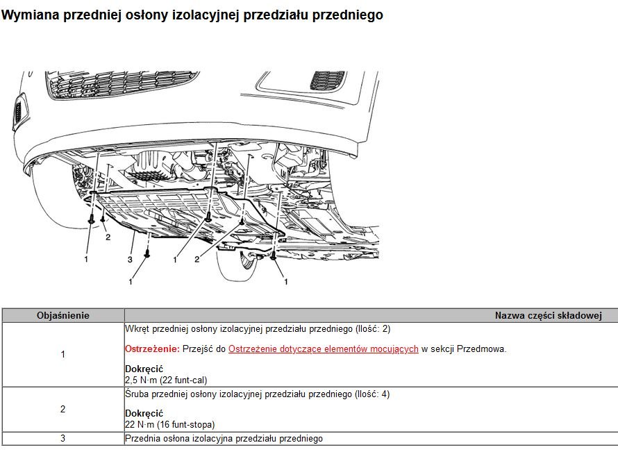

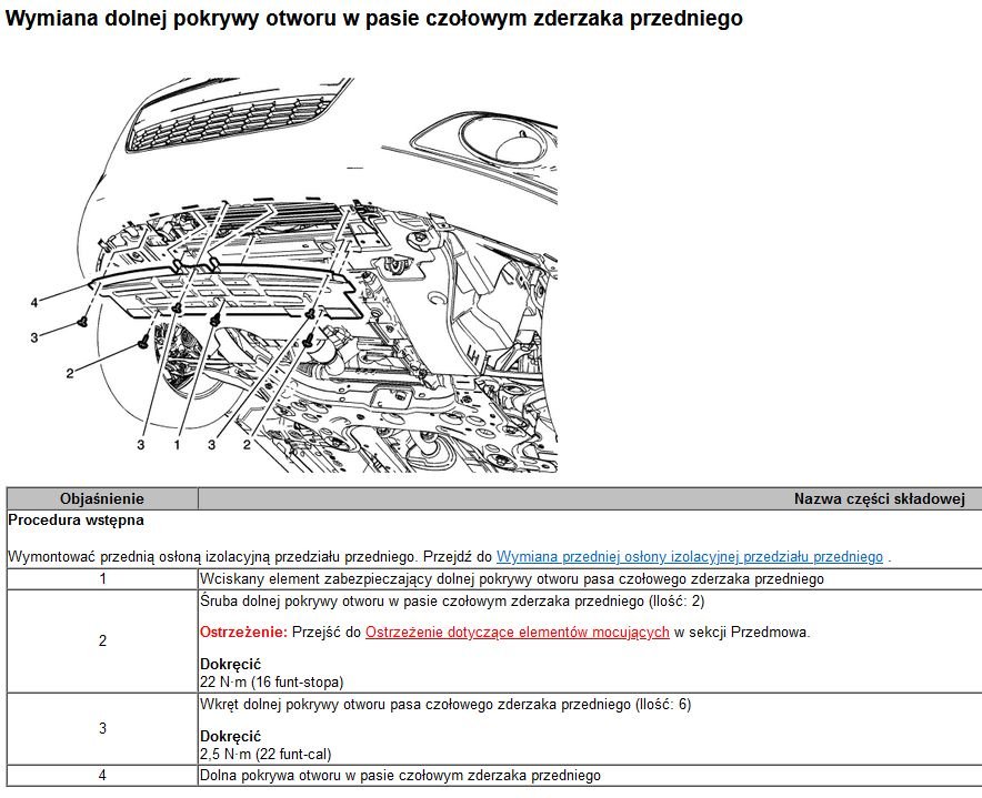

Ok. THX. Czy ktoś się orientuje czy dogrzebię sie do niego bez kanału na lewarku?
Re: T300 czujnik/i temperatury
Post autor: bubu1769 » 26 paź 2022, o 21:07
No nie wiem, może być problem :D
Post autor: MIDO » 26 paź 2022, o 21:32
Kuźwa to ja mam tam taką osłonę?😲😁. Cholera nie mogło to paść w lecie? Teraz świadomość temperatury może być potrzebna (zwłaszcza okołozerowej)...
