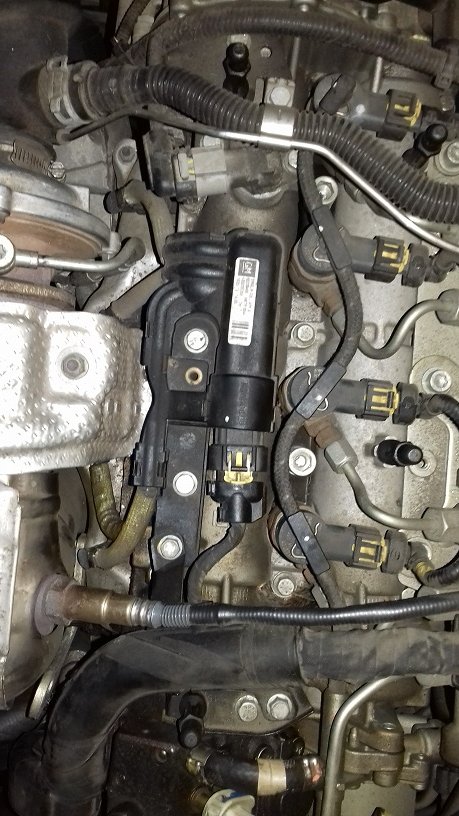

Właśnie udało mnie się sprawdzić zwykłym multimetrem świece żarowe i okazało się że wszystkie mam niesprawne. Dwie środkowe zupełnie nie przewodzą prądu a dwie skrajne mają rezystancję około 60 - 70 Ohma.
Mam pytanie czy możecie mnie polecić kogoś kto w Kielcach albo okolicach mógłby mnie wymienić te świece nie drogo i sprawnie?
Aveo jest z rocznika 2012r. silnik 1.3 Diesel 75KM. Świece nigdy nie były wymieniane jeszcze od nowości.
Mechanik u którego do tej pory miałem wykonywane drobne naprawy nie chce się podjąć bo na chevroletach się nie zna.
Już kilka lat temu chciałem je wymienić lecz mechanik uśpił moją czujność sugerując że auto jest sprawne i nie ma sensu nic robić.
Około 2 tysiące kilometrów temu pojawił się błąd code 89 świadczący o usterce samochodu. U mechanika który nie odpłatnie podłączył mi swój sprzęt diagnostyczny był jedynie błąd nie ciągłości obwodu żarówki od świateł pozycyjnych. Wcześniej przepaliła mnie się ta żarówka i sądziłem że może rzeczywiście to jest powód tego błędu. Żarówkę wymieniłem ale kod błędu nie zniknął. Latem samochód jeździł bez żadnych problemów. Z powodu pandemii w tym roku bardzo mało nim przejechałem i problemy wyszły gdy w grudniu nie chciał w ogóle zapalić. Najpierw nie odpalał za pierwszym razem a potem już był to wielki problem. Przed świętami musiałem nim jechać na przegląd i po kombinowaniu z ogrzewaniem silnika suszarką w garażu samochód udało się odpalić przy kilku stopniach mrozu na dworze. Na przeglądzie dostałem polecenie mechanika do wymiany świec żarowych ale niestety mechanik jak usłyszał jaki to silnik nie chciał się podjąć. Pytałem w kilku miejscach i w jednym się zgodzili na wymianę ale karzą długo czekać i w rozmowie można było wyczuć że nie mają pojęcia co to za silnik i jak się za to zabrać.
W internecie znalazłem film z wymianą w oplu astrze na takim chyba samym silniku i wygląda to na dość czasochłonne chociaż pod filmem ktoś napisał że wystarczy zdjąć tylko osłonę ze sprężarki i użyć odpowiedniego klucza.
Załączam zdjęcie silnika w razie wątpliwości.
