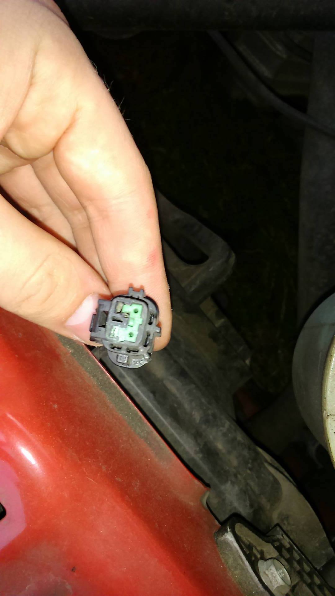

Dzisiaj pod maską znalazłem taką wtyczkę, znajduje się przy chłodnicy. Ma ktoś jakiś pomysł do czego ona służy ? :D

chyba to samo co zagadkowa wtyczka w cruze
viewtopic.php?f=29&t=5029&p=90487&hilit=korektor#p90487
czyli wpięcie korektora LO

W tą wtyczkę wpina się czujnik temperatury zewnętrznej.

Potwierdzam. Działa w wersji z komputerem odkrytym.

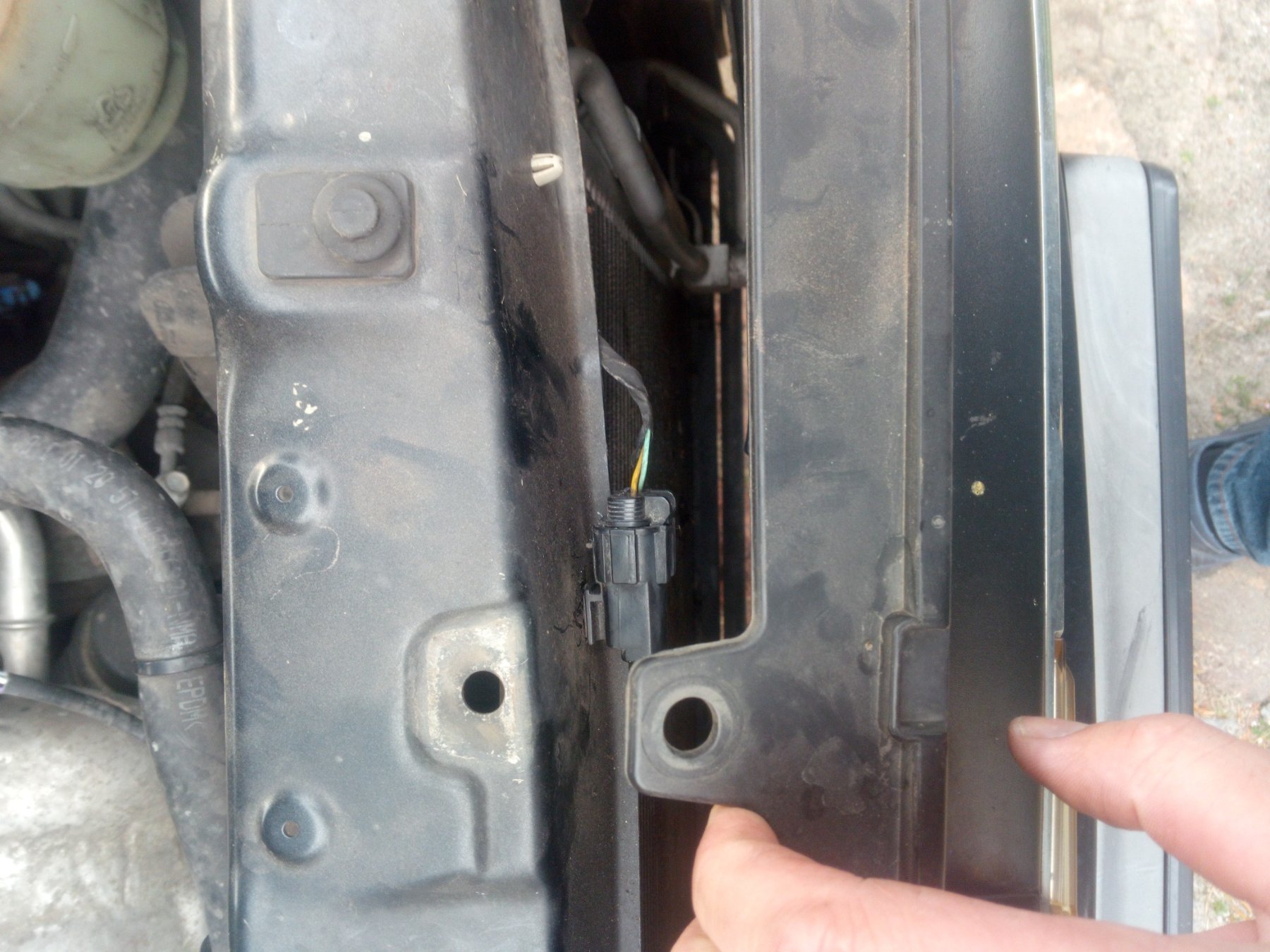

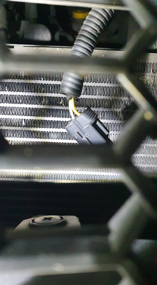

Re: Tajemnicza wtyczka pod maską Chevrolet Aveo T250
Post autor: bubu1769 » 8 lis 2021, o 18:59
Trochę mi to zajęło 😁
Oryginy czujnik to termistor 4.7 kΩ i znajduje się za atrapą chłodnicy.
