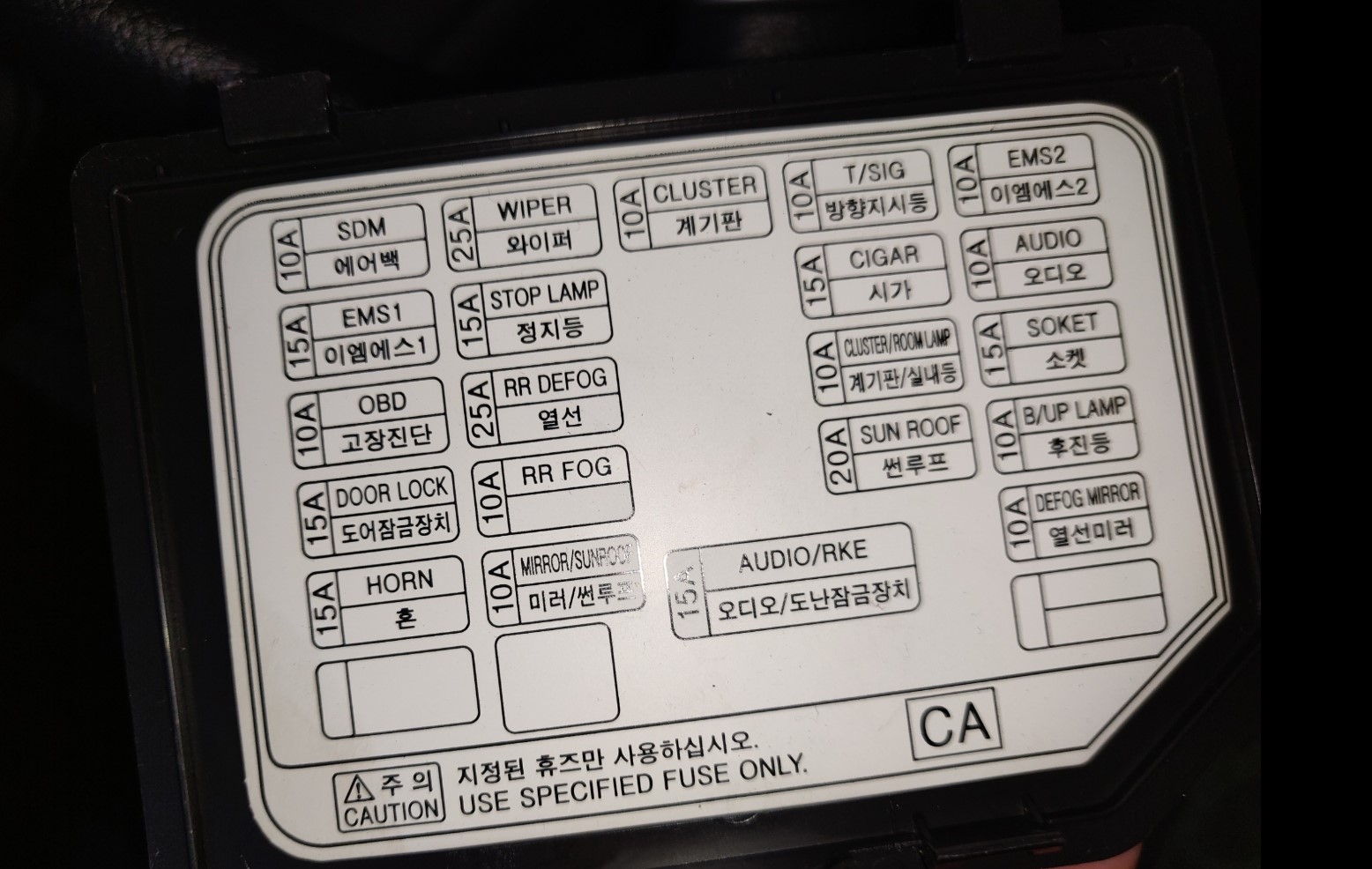

Starałem się przeczytać każdy wątek na temat świateł na forum, ale ostatecznie nadal nie wiem jak i czy można sprawić, aby na pozycji "OFF" nie świeciły się światła mijania w Aveo T250 HB 2011r.
Najwięcej informacji daje chyba ten wątek sprzed 7 lat: viewtopic.php?f=23&t=506
etac sugerował w nim odłączenie dwóch bezpieczników - jednakże ironstorm odpowiedział, że bezpieczniki wyłączyły u niego inne systemy, lecz nie automat świateł.
Samochód jest z polskiego salonu, więc nie mam pod kierownicą amerykańskiego modułu, który wystarczy odpiąć, aby pozbyć się problemu: https://www.youtube.com/watch?v=lOAh1v1wD-o
Załączam zdjęcie klapki skrzynki bezpieczników - niestety też bez wzmianki o DLR.
Nie mam zamiaru instalować żadnych ledów, chciałbym po prostu mieć możliwość wyłączenia świateł w samochodzie.
Czy ktoś wie jak pozbyć się tego problemu?

Z tego co pamiętam to odkręcałem BCM-a żeby mieć lepszy dostęp.
