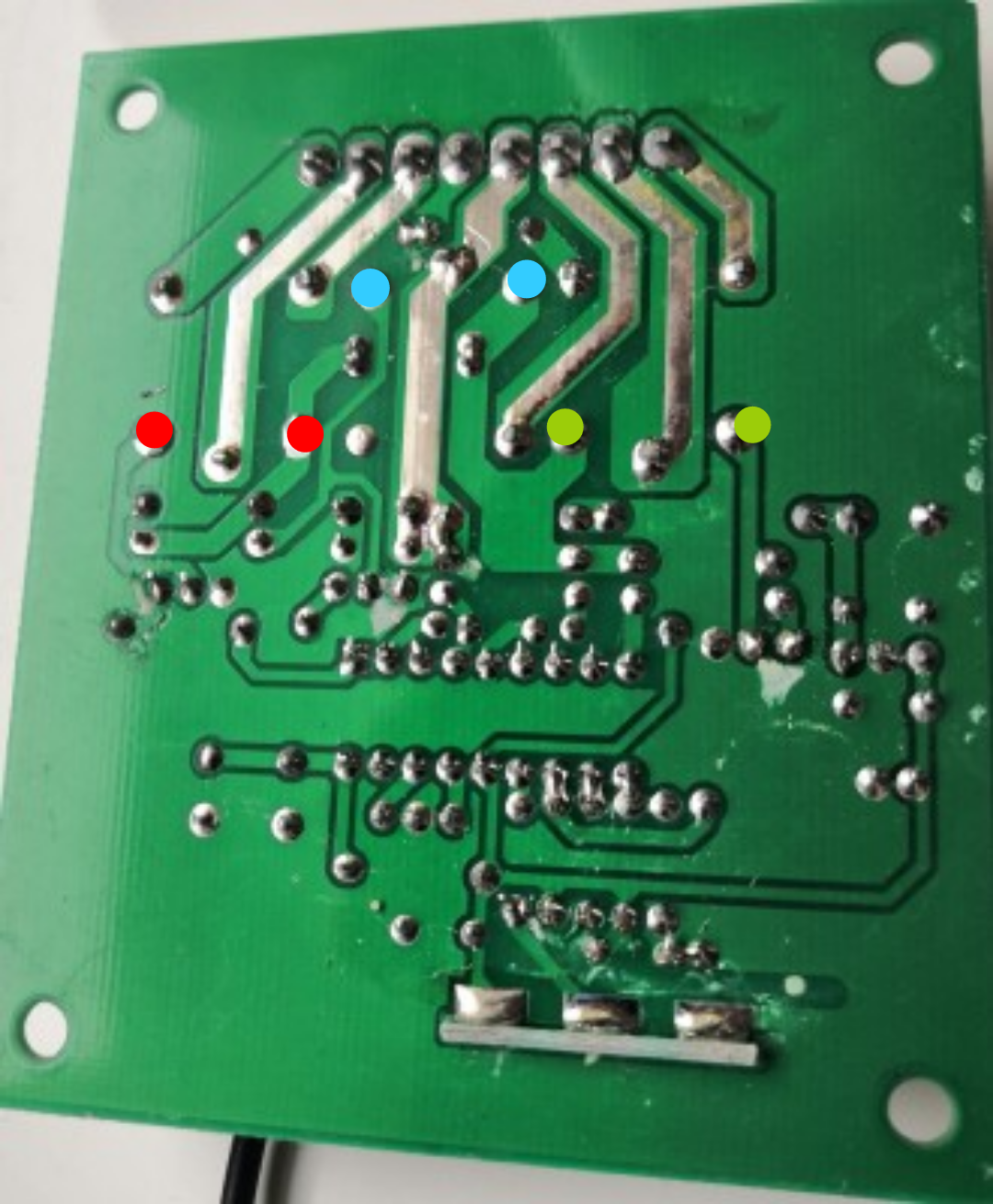

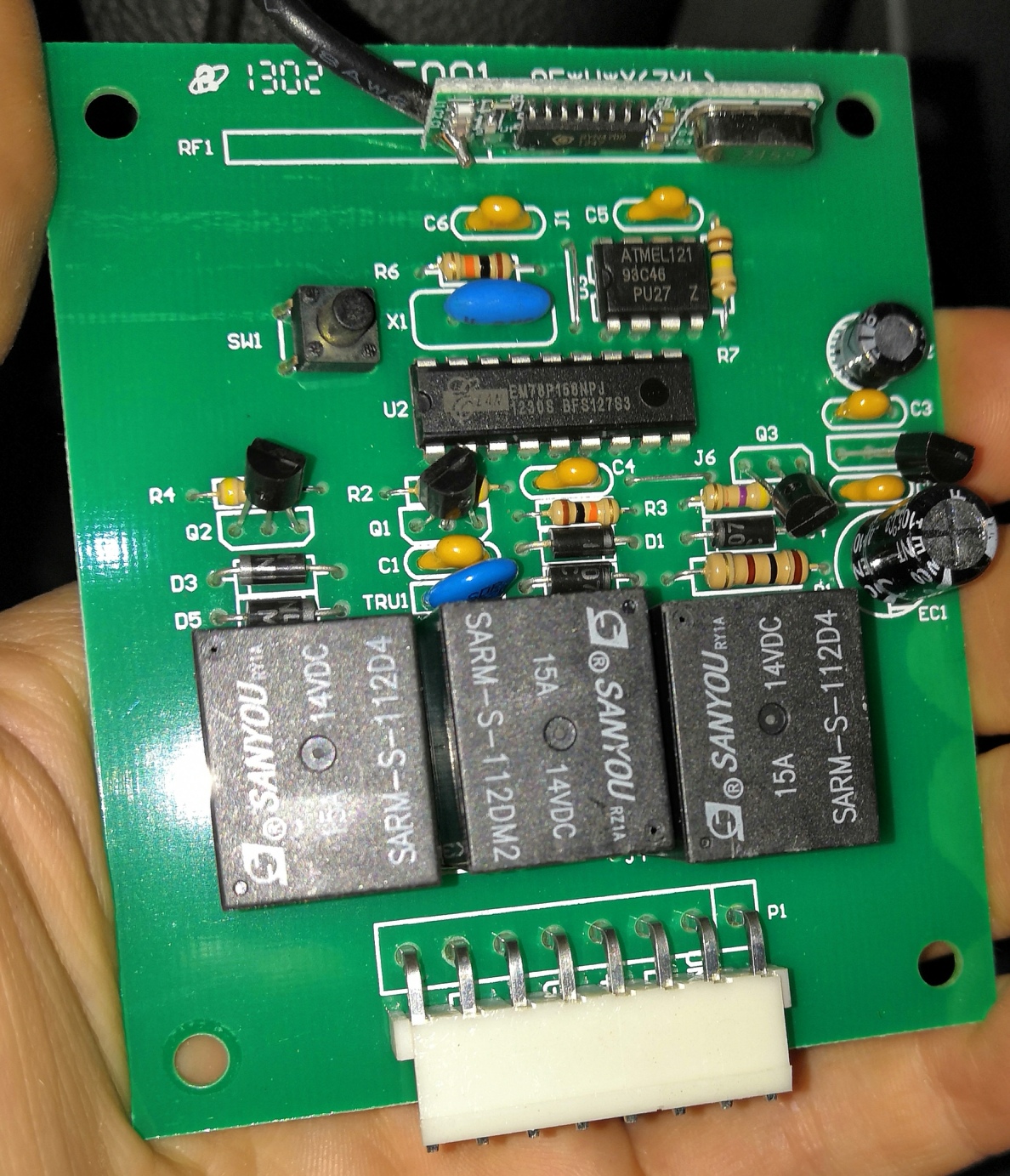

Przekaźniki to te 3 największe elementy na płytce, jeden odpowiada za migacze jeden za otwieranie zamków a drugi za zamykanie.
Są one dość tanie, 3-5 zł za sztukę a w sumie trzeba by wymienić tylko dwa.
Jednak przed wymianą trzeba by sprawdzić czy to rzeczywiście one są przyczyną czy może ich sterowanie szwankuje, można to zrobić mierząca napięcie pojawiające się na ich cewkach bądź podłączając równolegle do cewki malutkie żaróweczki 12 V(takie jak od podświetlenia przycisków).
Raz przez nieuwagę/brak informacji uwalilem w alarmie zespół tranzystorów w obudowie układu scalonego, udało się je przeszczepić że starego sterownika od skanera.
Na zdjęciu zaznaczyłem podłączenie cewek poszczególnych przekaźników.
