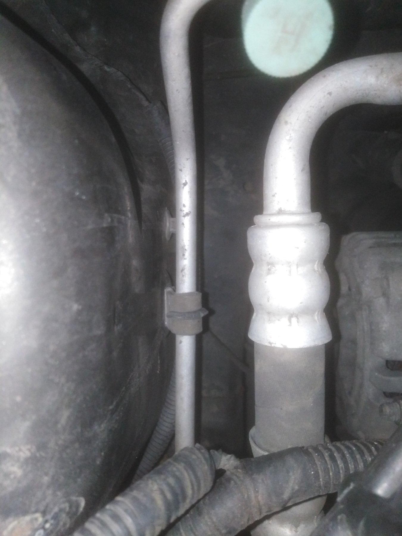

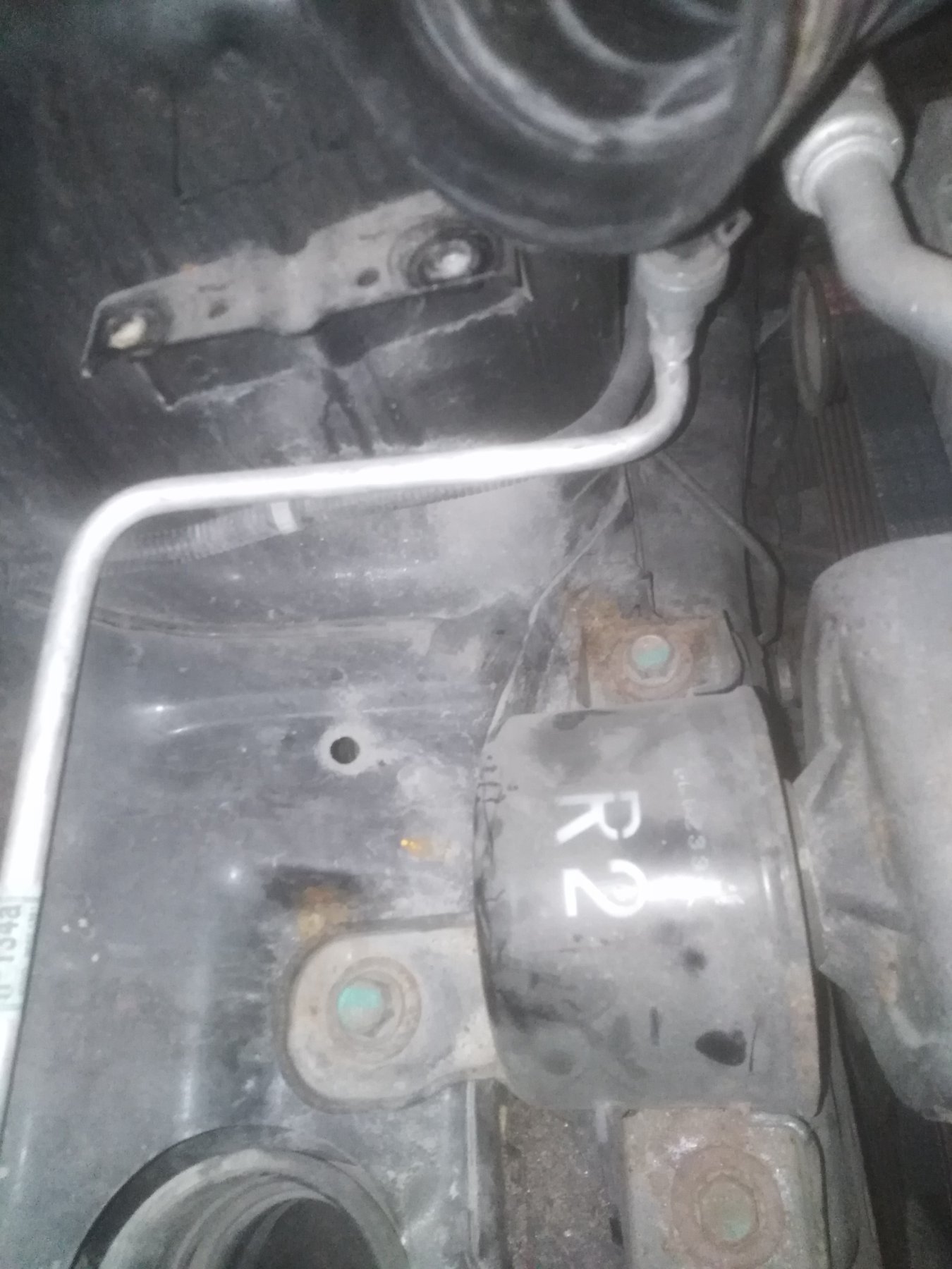

Witam szukałem tego czujnika i za piernika nie mogę znaleźć patrzyłem z obu stron z kanału i u góry też odkrecalem po jednej i drugiej stronie i nie widzę takiego czujnika na podluznicy czy ktoś wymieniał ten czujnik?

Sprawdzałem i ten czujnik na półosi wydaje się być ok ale jak włączę zapłon lub stoi samochód zapalony i zatrzęse lekko samochodem to zaświeca się kontrolka 😐 nie mogę zlokalizować czujnika wykręcałem zbiorniczek płynu chłodzącego i tam jest tylko pompa hamulcowa na podłuznicy nic nie ma 😐

tak tam też sprawdzałem najpierwwykrecilem cały filtr powietrza i nic tam nie ma na podluznicy oprócz przewodów i rurek od klimy
