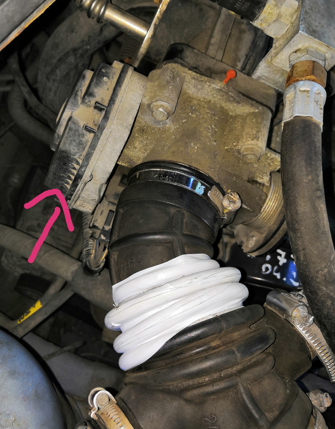

Re: Gdzie jest silniczek krokowy aveo 1,2
nie- to jest czujnik położenia przepustnicy. krokowiec jest z boku, pod spodem. najłatwiej jest zdemontować przepustnice (przy okazji można też przeczyścić) i bedzie widoczny i łatwo go odkręcic. wpisz w wujka google krokowiec aveo (lub lanos- bo są takie same) i bedziesz wiedział vczego szukać.
Pod tą pokrywa jest i czujnik położenia przepustnicy i silniczek odpowiedzialny za wolne obroty, widać go na schemacie.

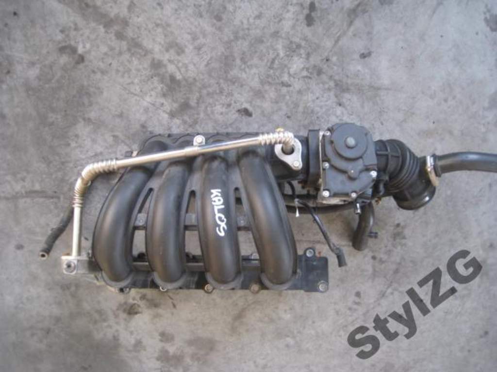

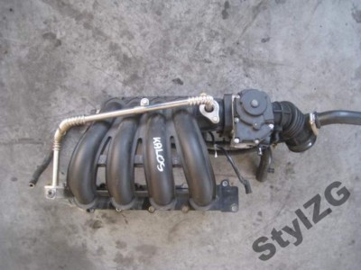

A to zdjęcie całego kolektora Oddzielny silnik krokowy występował w 1.2 16V a to jest 8V.
Tutaj są ładne zdjęcia przepustnicy z prawie każdej strony:
https://m.aliexpress.com/item/328257400 ... OHC-Petrol

1.2 8v 53kw nie ma silnika krokowego, który dałoby się wymienić osobno. Jest cała przepustnica. NIE tak jak w Lanosie i innych.

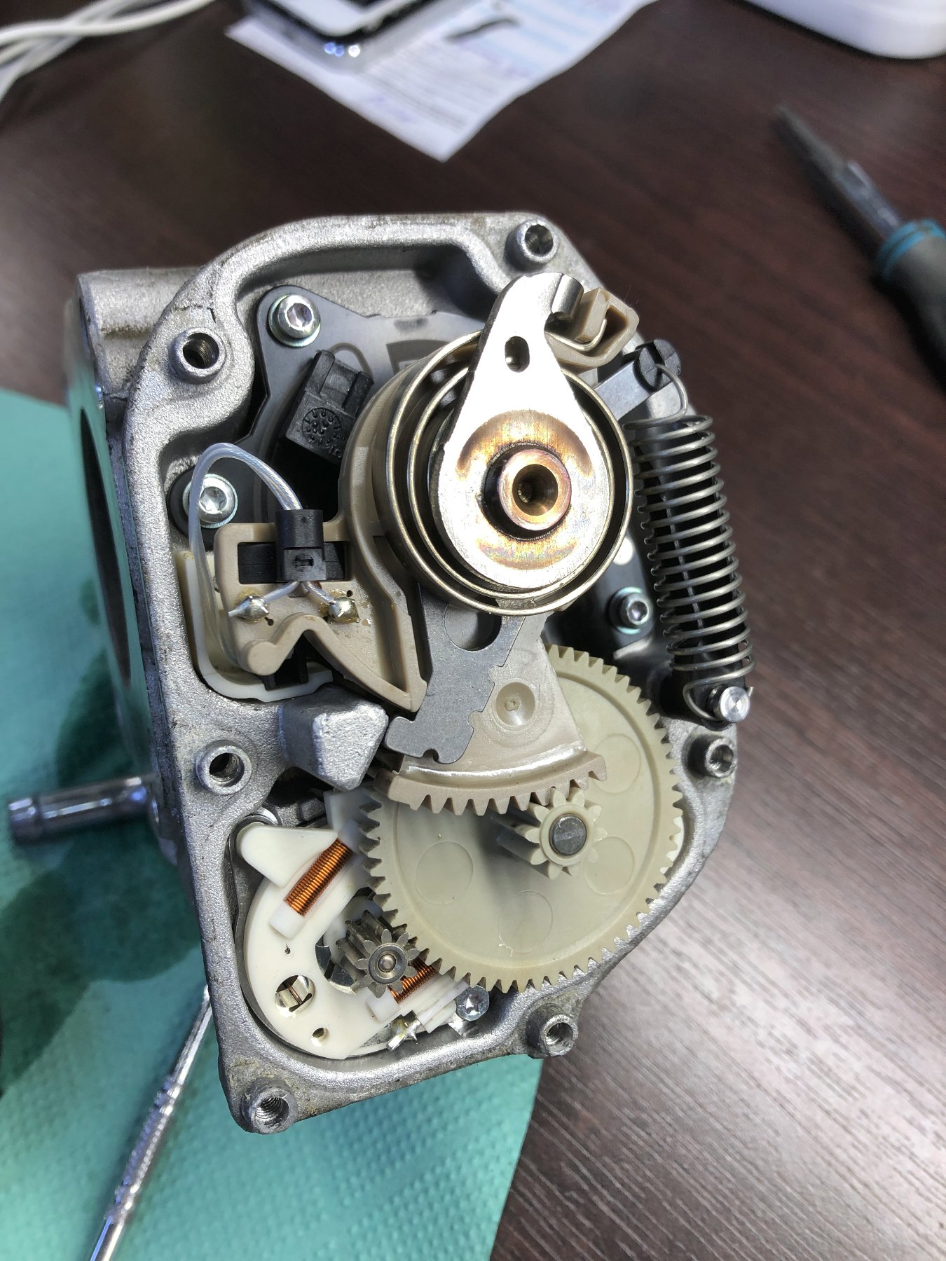

Tak jak najbardziej wrzucę zdjęcia jak rozbiore.
Pytanie teraz jak w takim razie wygląda procedura czesczenia takiego silniczka żeby to działało..
A jakie masz dokładnie objawy?
Ewentualnie daj zdjęcie środka to może się rozkmini jak to działa.
No cóż, może kiedyś indziej będzie okazja zobaczyć jak wyglądają bebechy tej przepustnicy
