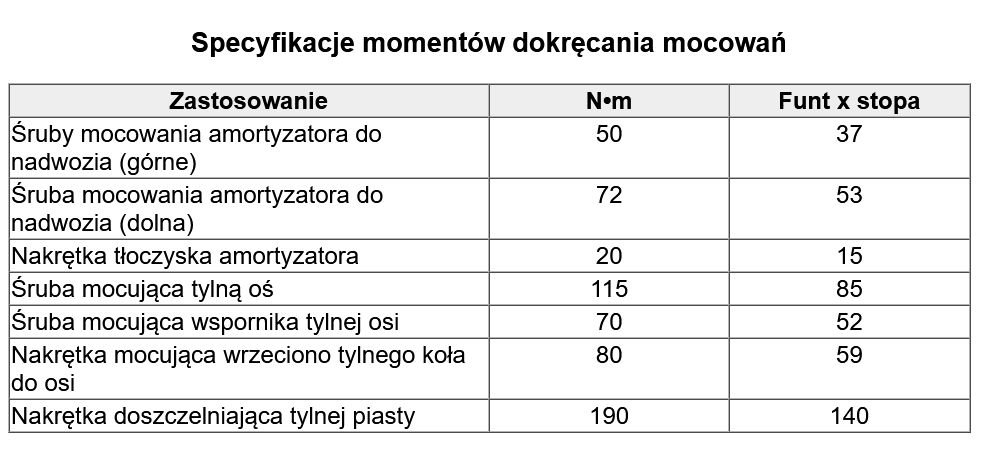

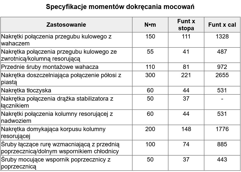

Witam wczoraj zdiagnozowałem łożysko w tylnym kole Aveo t255 2008r 1,4, przymierzam się do wymiany z całą piastą, tylko jaki jest moment dokręcania piasty w tylnym kole? Znalazłem że z przodu to 300Nm a z tyłu 190Nm, trochę wysokie wartości, wiecie jaki jest prawidłowy moment?

TIS podaje:
Przód
Tył

Dzięki bardzo teraz jestem pewny, czyli jednak się nie mylili, a takie mam jeszcze jedno pytanie jest gdzieś ten Tis na internecie?
