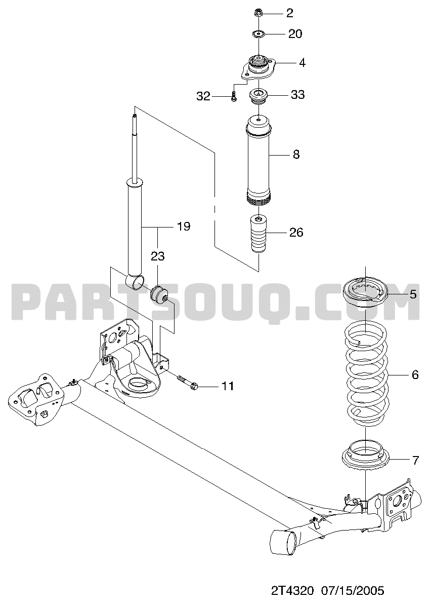

Witam mam problem planuje wymienić amortyzatory z tyłu w aveo t255, jeden z amortyzatorów się rozleciał, amortyzatory znalazłem poduchy też ale nigdzie nie mogę znaleść osłony amortyzatora, ma ktoś jakiś pomysł jak ją zastąpić?

Osłona ma numer 96535162

Dzięki za odpowiedź tylko ja mam inną https://www.czesciauto24.pl/metalcaucho/17500967
nigdzie jej nie mogę znaleść

To w sumie tylko plastikowa rura chroniąca amortyzator przed zanieczyszczeniami.
Według numerów tamte powinny pasować.

Plastikowa jest po bokach ale od góry jest metalowy kielich który blokuje by amortyzator nie wpadł głębiej, założyłem odbój i osłonę z kayaby efekt był taki że amortyzator prawie przebił nadkole

Jeśli nie masz tego górnego kielicha od osłony i oś amortyzatora wciska ci się w poduszkę (pozycja 4) to możesz po prostu dobrać odpowiednią podkładkę na oś, coś jak podkładka 20.

Nie tak dawno na Allegro była dostępna osłona bliska oryginałowi
https://archiwum.allegro.pl/oferta/oslo ... 05157.html
Warto napisać do sprzedawcy czy może ma ja jeszcze dostępną.

Dzięki też o tym myślałem tylko teraz zastanawiam się jaki odbój dać, oryginalny jest troszkę płaski więc fajnie by siadł na tej podkładce, a przykładowo zestaw kayaby jest bardziej kulisty
