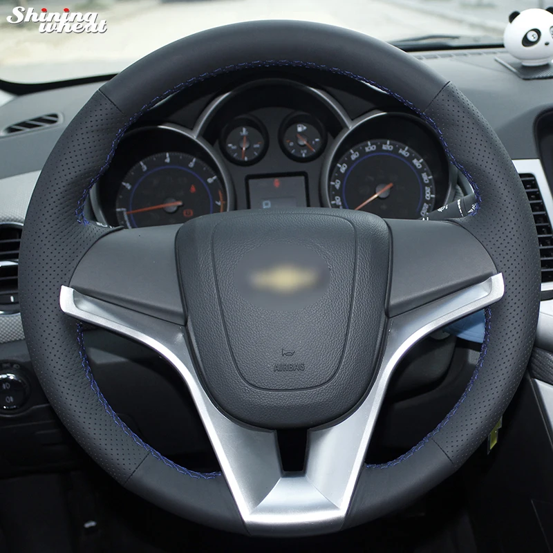

- Posty: 24970
- Reputacja: 301
Re: Kierownica Aveo T300 a innych modeli
masz taką?
Znalazłem moje zdjęcia.
Tu masz kierownicę kilka dni przed obszyciem: A tu zaraz po obszyciu: Naprawdę się nie da ???
Co ważne, miałem obiekcje jak zareaguję na zmianę grubości kierownicy. Trochę się tego obawiałem, bo oryginalna grubość mi pasowała.
Niepotrzebnie. Skóra użyta do obszycia jest tak cienka, że niemal nie czuje się wzrostu grubości. No i zapewne jest czymś przyklejona do kierownicy, bo doskonale przylega i nie ma mowy o jakimkolwiek przesuwaniu się.
Z perspektywy ponad dwóch lat (obszyłem w sierpniu 2020) - nigdy bym nie poszedł w wymianę albo co gorsze jakieś przeróbki, przekładki przełączników, poduchy itp.
Powtarzam, przyszedł człowiek, fachowo zdjął, obszył, zamontował i wziął za to wszystko rozsądne pieniądze.

To zdjęcie kierownicy ze srebrnymi ramionami to właśnie taki model gdzie ten srebrny plastik się zdejmuje. Twoja co ciekawe jest taka jak moja czyli musieli ci coś podciąć żeby brzegi skórki pod te ramiona wsadzić ale skoro wygląda to ich podcięcie tak dobrze to może faktycznie mnie namówiłeś.
